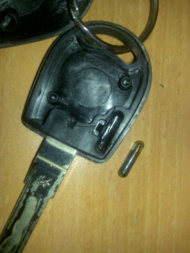

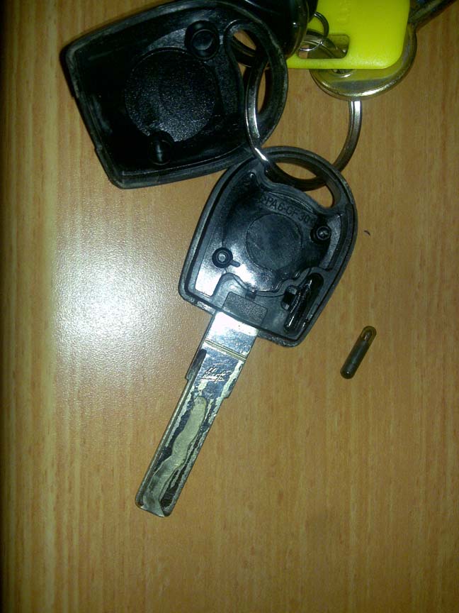

אני יודע שיש מפתחות עם צי'פ בפנים וסוללה שמפעילה אותם אבל אצלי יש משהו אחר.
מה שיש לי זה לא פנס (אבל אני יודע מה אתה מתכוון) אלא מן זכוכית אטומה בגודל של פי 2 מגרגר אורז ובתוך הזכוכית יש איזשהוא מתכת אני חושב מלופפת, הגרגר הזה לא מחובר חשמלית לשום דבר וניתן בקלות לשלוף אותו מהמקום שלו, ניסיתי להניע בלי הדבר הזה והאוטו החזיר לי נורית מהבהבת של אוטו עם מפתח שבחיים לא ראיתי, בקיצור בלי הדבר הזה האוטו לא מניע :-) .
אני חושב שבגדול מדובר באיזשהוא מגנט בעל השראה אלקטרומגנטית מסויימת וספיציפית שהאוטו צריך לקלוט.
אגב רציתי לדעת כי אני רוצה לקנות מפתח חדש משולב שלט (אני אנסה להעביר את האלקטרוניקה של השלט הישן לשלט החדש) והייתי צריך לדעת אם המפתח החדש (אחרי שכפול כמובן) יעבוד ויניע את האוטו, כעת אני מבין שאני אצטרך להעביר למפתח החדש גם את ה"שולל הנעה".
זה מה שיש לי אבל רק אחד

תמונה של המפתח שברשותך תעזור מאוד ולא תמונות 'דומות'.
המפתח מייצור על-ידי חברת HAA והאות W מציינת שהמפתח עם אפשרות תיכנות של המשדר/מקלט.
אני מציע לך לפנות לפאר מנעולים שיכול לתת לך פיתרון לדרישות שלך מכיוון שייתכן שתתקל בבעיה של תיכנות או התאמה של המפתח למחשב הרכב.
http://www.peerlocks.com/

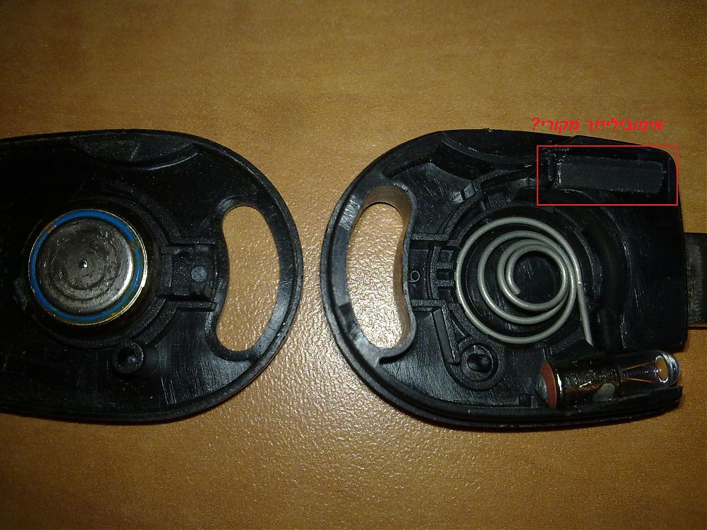

די עיניין אותי מה שהולך פה, אז החלטתי לפרק את המפתח הרזרבי שלי (שהוא חיצונית זהה למפתח של הפאסאט פה) ולחפש שם את האימובלייזר המקורי. :lol:
אז לא ממש מצאתי בדיוק מה שיש פה, אבל יש שם מנורה,בטריה,ועוד משהו שאני לא מכיר אבל אני חושד בו שהוא האימובילייזר.
מישהו יכול לאמת?
