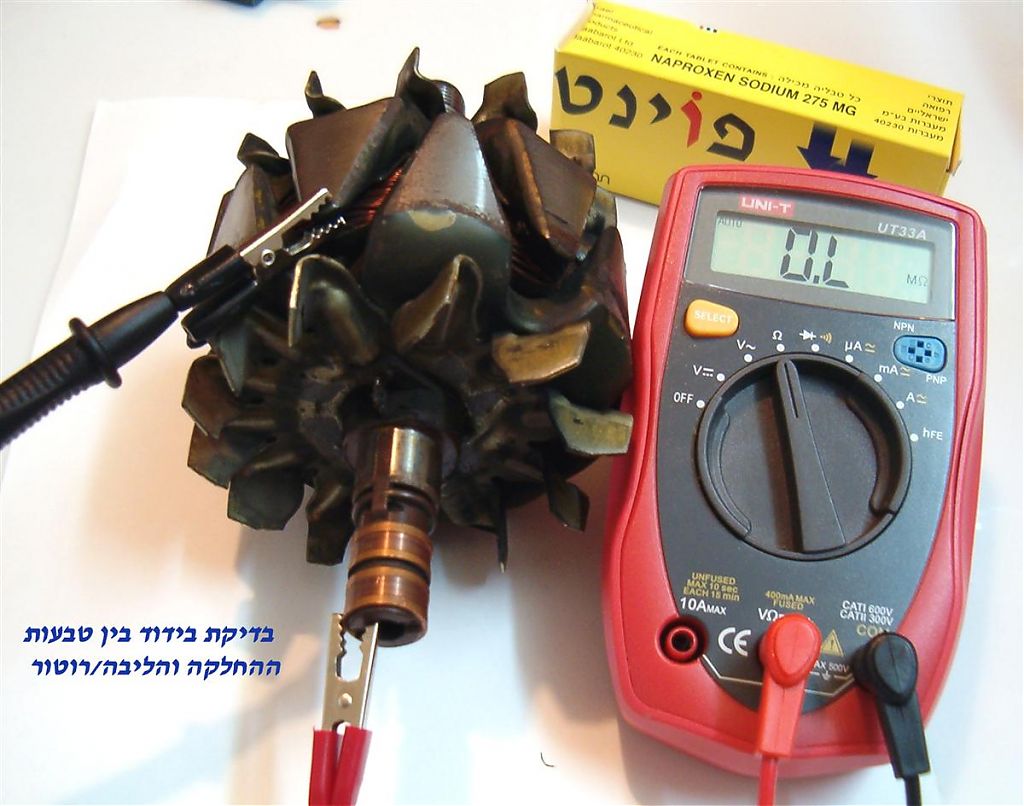

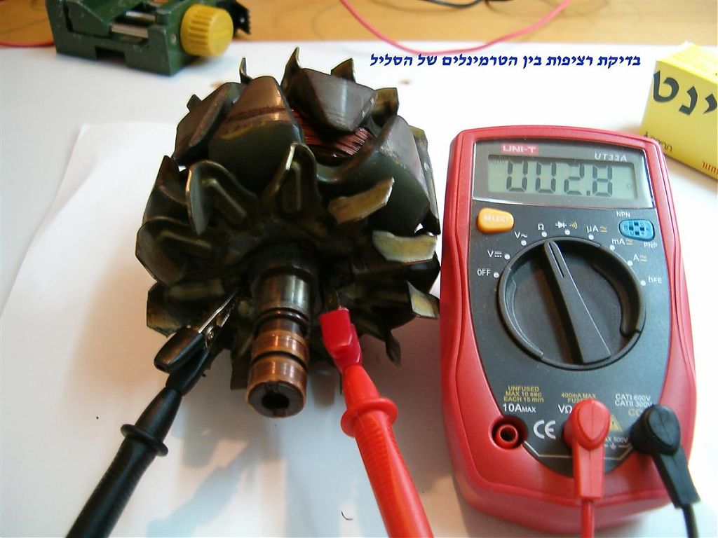

מהתמונות שצירפת נראה לי שהאלטרנטור שייך למיציבושיי לנסר שנת 89-92.
יצא לי לשפץ אחד כזה לפני מספר שנים עבודה של 30 דקות למי שיש ניסיון בשיפוץ אלטרנטורים.

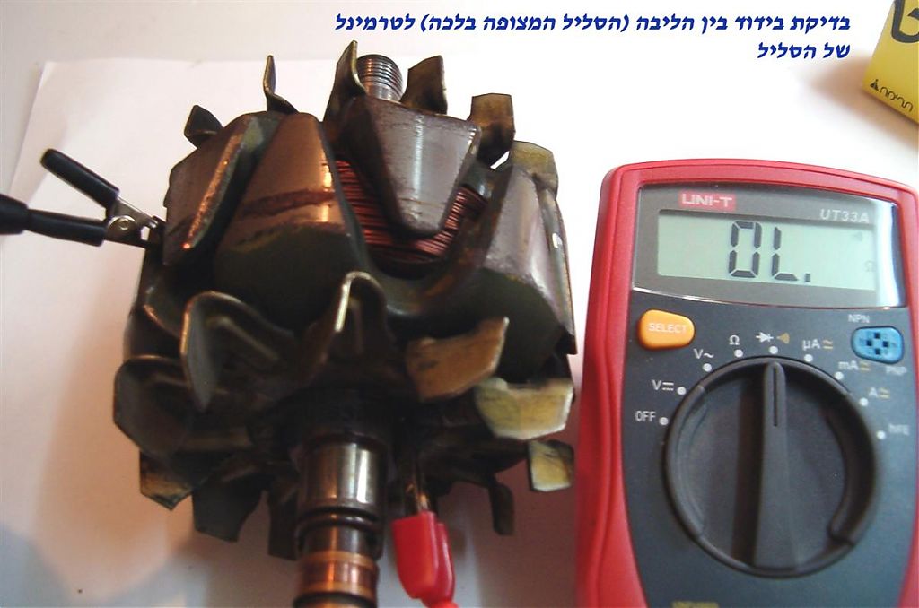

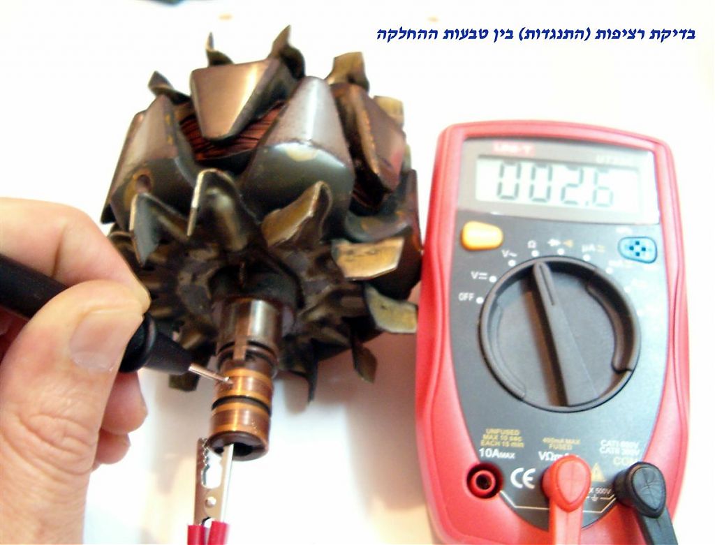

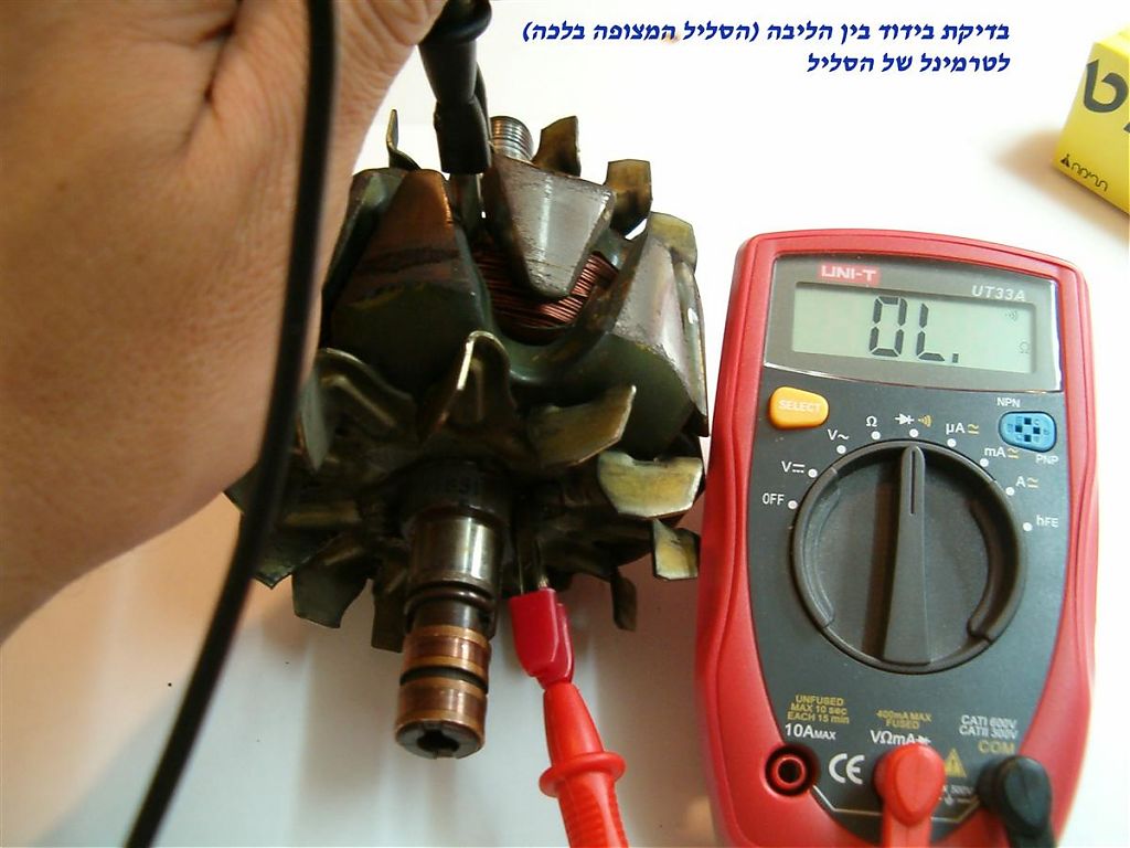

בעיקרון ניתן לבדוק כמעט את כול חלקי האלטרנטור ללא Test Bench אבל תצטרך להצטייד במד-מתח דיגטאלי לשם בדיקת הדיודות והסלילים.
בדרך כלל החלק התקול באלטרנטור זה הינו ווסת המתח ככה שאין לך צורך בבדיקה כולשהי.
עלייך להצטייד
1. במלחם של 60-100 וואט ועם ראש הלחמה במידה של 3.2-5 מילימטר+בדיל.
2. מד מתח דיגטאלי.
3. כלים לפירוק הפולי ומלחצים בריאים.
4. כלים לחילוץ המיסבים.

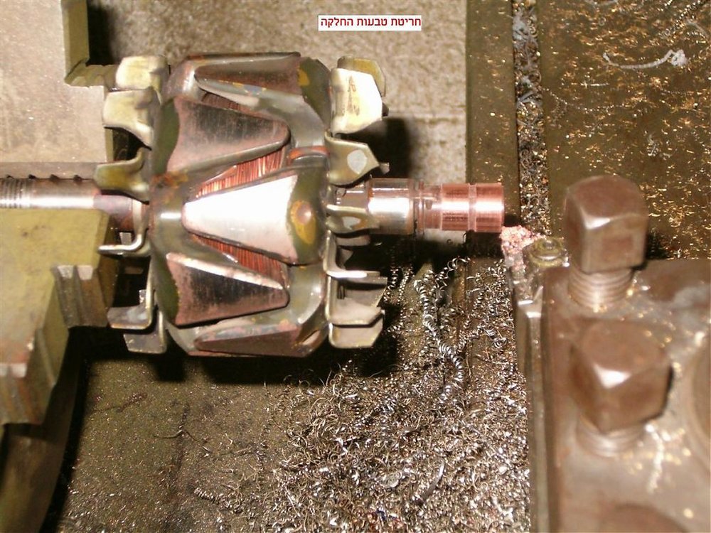

5. מחרטה לשם חריטת טבעות החלקה.
6. מד-זחיח

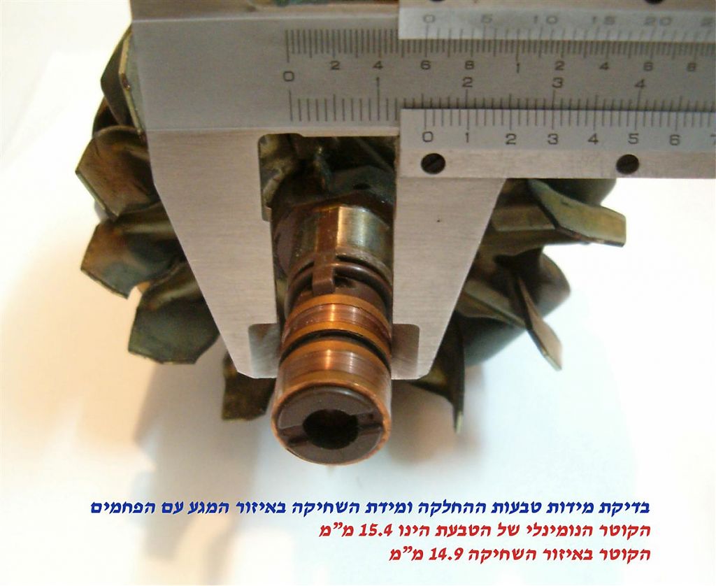

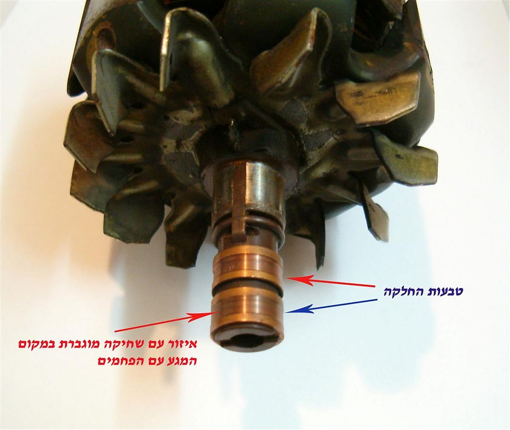

צירפתי עבורך מספר תמונות עם הסבר לבדיקות שביצעתי לאלטרנטור של פולו.
איזה כייף לי :)
לא כול ייצרן מציין את מידת המינימום המותר של קוטר הטבעות. אנא ציין את פרטי האלטרנטור ואנסה למצוא לך את המידה.
בדרך כלל הורדת שבב של 0.5-1 מילימטר לא תגרום לשום בעיה ברוב טבעות ההחלקה.
