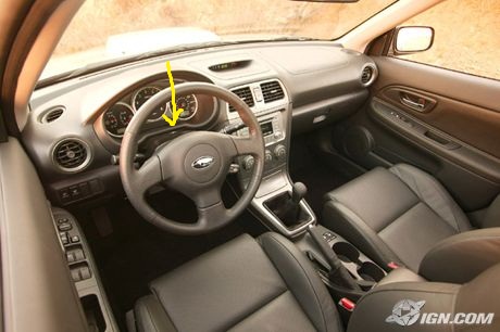

אורות חניה+אורות אדומים מאחור דולקים כל הזמן
pllm פרסם הודעה בנושא של yoel85 בתוך טכני, אחזקה וטיפולים
שלום רב מניסיוני עם סובארו, לאונה ואימפרזה 94, יש מתג מעל ההגה כמו בתמונה- מקווה שאצלך זה ככה חיפשתי תמונה שתוכל להסביר כמה שיותר טוב, בקיצור זה המתג. מקווה שעזרתי. לילה טוב. -
