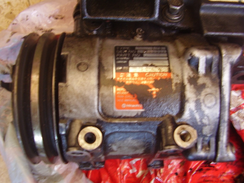

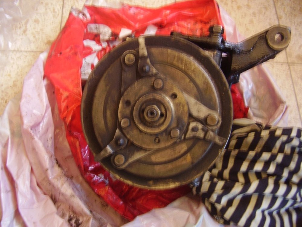

מדחס מזגן סובארו למכירה
pllm פרסם הודעה בנושא של pllm בתוך מכירה - חלקים, חלפים, אביזרים, שיפורים ועוד
עדיין רלוונטי... לכבוד הקיץ המתקרב... -
הקפצה חברים.. לכבוד הקיץ.... רלוונטי עדיין.. גיטרה, סמסונג S8300, מדחס מזגן לסובארו, רמקולים!!
גיטרה אקוסטית מדריגל- ספרד במצב מצויין כמעט ולא הייתה בשימוש. מגיעה יחד עם תיק נשיאה. מחיר: 950 ש"ח פלאפון samsung s8300 מצב מעולה, מצלמה 8 מגה פיקסל עם פוקוס אוטומטי, כרטיס זיכרון 2G ועוד. גילוי נאות: הכיסוי של הבטריה קצת משופשף. מחיר: 420 ש"ח רמקולים למחשב logitech 2.1 דגם s220 חדשים באריזה הספק כולל 17W, כולל שלט שולחני. ניקנו בתור מתנה, אך לא השתמשתי בהם. מחיר: 120 ש"ח בנוסף מדחס מזגן לסובארו לאונה (מקום ל 2 רצועות) מחיר 200 ש"ח הדברים נמצאים באשקלון . יצירת קשר בפרטי. או במייל [email protected]
