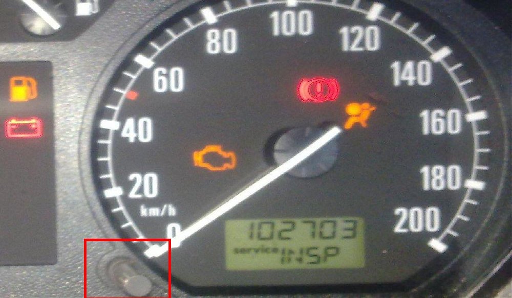

אני יודע ששאלו את זה פה לגבי פולו וגולף. איך מאפסים את זה בפאביה?
ניסיתי להבין משהו שמצאתי באנגלית אבל לא היה ברור שם לאיזה כפתור בדיוק מתכוונים....
לא בכול דגמים ניתן לבצע איפוס של ההודעה בלוח השעונים ללא חיבור לסורק תקלות.
לפעמים רק על-ידי חיבור למחשב הרכב ניתן לדעת איך מקודד לוח השעונים ברכב שברשותך.
צרף את תמונה של לוח השעונים ואולי אוכל לעזור לך וכמובן ציין את קוד המנוע כפי שרשום ברישיון הרכב.

רשמתי שהדבר אפשרי אבל לא בכול הדגמים. במידה והבחור ייעלה תמונה של לוח השעונים שקיים אצלו ברכב אני הסביר לו כיצד ניתן לאפס.

צירפתי תמונה, מקווה שזה מספיק ברור. צילמתי את כל הלוח אבל הייתה לי בעיה בגלל ההגבלה של גודל תמונות...
1. מפתח בסווי'ץ במצב OFF
2. לחץ על הכפתור בתמונה שצירפת והחזק אותו לחוץ !! בו זמנית סובב את המפתח למצב ON (לא להניע)
ברגע שיופיע על התצוגה הכיתוב "OIL..." שחרר את הכפתור וסובב אותו ימינה עד שיופיע הסימון "----", לאחר שהופיע הסימון שציינתי לחץ שוב פעם על הכפתור עד שיופיע הכיתוב "INSP..", ברגע שהכיתוב יופיע שחרר את הכפתור וסובב אותו ימינה והכיתוב "----" צריך להופיע".
3. העבר את הסווי'ץ למצב OFF
זהו..

הצלחתי. עשיתי בדיוק מה שאמרת.
תותח אתה.... עכשיו זה יתריע לי בעוד 10,000 ק"מ?
עוד 15,000.
Renault Catpur 155 2021
לא מדוייק, טיפול INSP משמעותו טיפול בקרה/בדיקה כול 30K או שנה.
בדרך כלל ההודעה INSP תופיעה חודש לפני טיפול בקרה למיטב זיכרוני.
