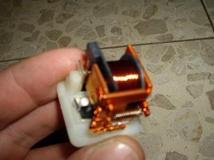

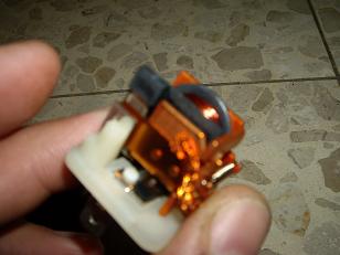

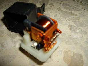

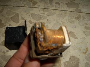

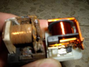

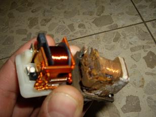

לכל מי שמעוניין, פתחתי היום 2 ממסרים משומשים,אציין ששניהם ישבו בתוך הרכב,שניהם משומשים,ההבדל ה"קטן" בניהם הוא ,שאחד מהם תוצרת סין וקיים ב 90% מההתקנות של חשמלאים ואזעקות וכו ....בכל מקום.
והשני הוא ממסר איכותי להפליא של חברה שמתמחה בעניין קרי ממסר של NAGARES שהוא הכי מומלץ מבחינת איכות ואמינות,אבל מה לעשות אנשים לא מייחסים לעניין חשיבות,בכל אופן אצלי העניין הזה כן חשוב, כחלק מהחלפת\חידוש כל מערכת החשמל ברכב.
כחלק משיפוץ הרכב ואחזקתו ברמת הבורג, כמובן הגיע גם תורם של הממסרים, והתושבות שלהם, כאמור כ 10 ממסרים חדשים הוחלפו ברכב כולל התושבות שלהם בהלחמות ובידודים,חלקם בתא המנוע וחלקים בתא הנהג.

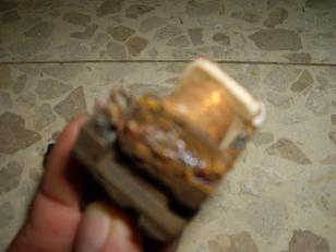

לאחר סיום הפרוייקט שלקח תקופה מסויימת של עבודה עם מלחם,איזולירבנדים,ממסרים וחקירת העניין,בסופו של יום,החלטתי לפתוח ממסר סיני ולפתוח ממסר נאגארס, כאמור שניהם משומשים ולא חדשים,שניהם עבדו ועדיין עובדים....סתאם סיקרן אותי עד כמה ישנם הבדלים אם בכלל....
שימו לב לתמונות ולהבדלים המינוריים בין השניים.
לא להאמין!
הסיניים התפוררו לי ביד , אני רק נוגע בו כל היד שלי מתמלאת פיח שחור.
קחו לצומת ליבכם האם שווה לחסוך 10-15 שקלים בממסר לטובת האיכותי - את זה אתם תחליטו.
אגב הNAGARES עולה 50 ש"ח במורשה,בחנות 30 ש"ח, בקניית כמות יעלה 25 ש"ח, הסיני עולה 15 שקל.
כולם לומדים,יש כאלה בדרך הקשה ויש כאלה בדרך הקלה, בסוף כולם מגיעים לאותה המסקנה.

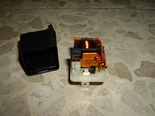

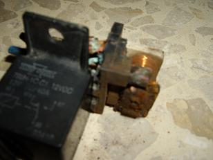

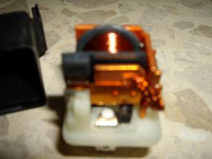

תמונות אחרונות לסיום הסאגה.
שימו לב לתמונות של אחד לייד אחד....הבדלים מינוריים....
שימו לב ששניהם חיצונית ניראים אותו הדבר, זהים לחלוטין מבחוץ.
אני לא שולל קיומן של סחורות זולות וגרועות אל מול טובות ואיכותיות. עם זאת הבדיקה המדגמית שערכת, ללא נתונים נוספים, לא אומרת מאומה על איכות הממסרים.
מי אמר שהם עבדו באותם תנאים? - זרם, מספר מיתוגים, סוג העומס (השראתי או שלא) ועוד.
אם היית משווה שני ממסרים שמבצעים בדיוק את אותה עבודה, בואותם תנאים, היה מקום להשוואה (וגם אז דרושים כמה סטים כדי לשלול ליקוי בייצור).
זה סתם כאמירה כללית על הסקת מסקנות מניסויים. אני כן מסכים שסביר להניח שאכן הממסר שאינו סיני, אלא מחברה מוכרת, איכותי הרבה יותר מהסיני הפשוט. בכל מקרה אני תמיד ממליץ לקנות את האיכות הגבוהה ביותר שניתן, כל עוד היד מספקת לכך.
