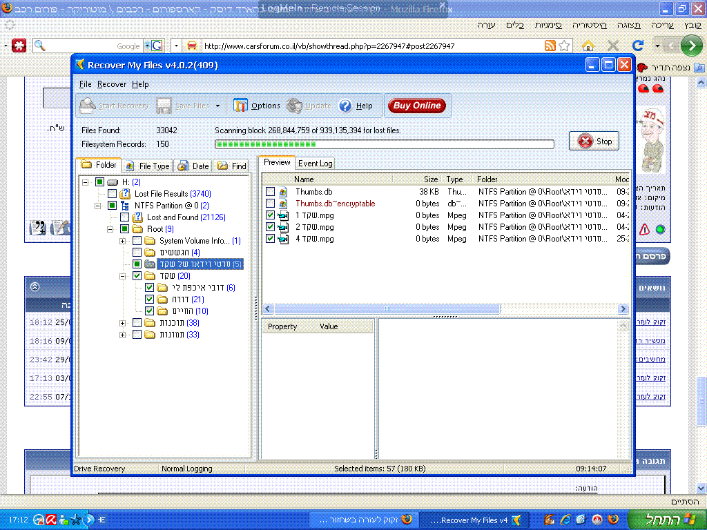

לדאבוני אני זקוק גם לעזרה בשחזור,דיסק חיצוני של MAXTOR 500G.
יום אחד פתאום קיבלתי הודעת שגיאה : "הקובץ או הספריה פגומים או אינם ניתנים לקריאה".
יש לי שם 3 קבצי וידאו של הבת שלי שהייתה תינוקת שאין לי בשום מקום אחר.זה כל מה שחשוב לי מכל מה שהיה שם.
פרקתי אותו מהמארז החיצוני והכנסתי למקפיא לכמה שעות.
ניסיתי עם recuva - בסיום הסריקה יש הודעה "אין מספיק זיכרון" ואני לא רואה את הקבצים שנמצאו.
ב recaver my files אני רואה את הקבצים אבל המשקל שלהם 0 bit ,כרגע הוא עדיין סורק (כבר למעלה מ 6 שעות).
יש עיצה ?

זה מה שמופיע כרגע בתוכנה - הקבצים המסומנים הם החשובים לי :
