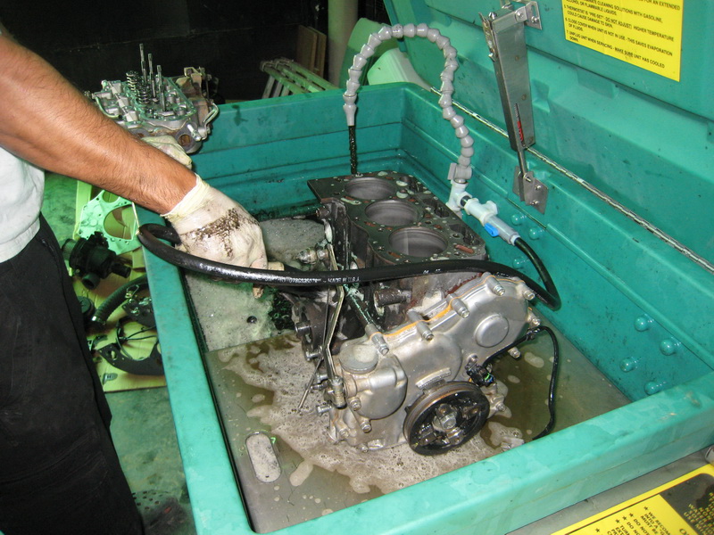

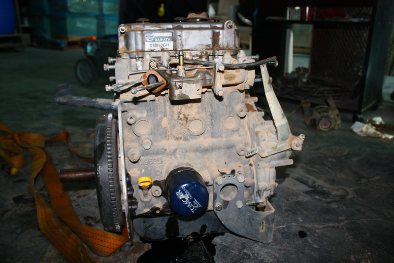

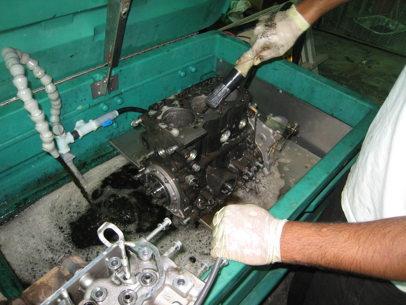

לפני חודש רכשתי תומקאר עם מנוע דייהטסו 1000, לצערי זמן קצר לאחר הקנייה גיליתי כי המנוע אוכל שמן בטירוף..
עד שבשבוע האחרון לאחר שעקב חוסר כוח מוחלט במנוע התומקאר מסכן אותי החלטתי שזה הזמן לעשות לו אוברול ועל
הדרך לשפצר את המנוע בצורה כזו שתעיר אותו קצת לחיים.
קישור לדגם המנוע - DM950GH:
http://daihatsu-ie.ingway.jp/showroom/gasoline/option01.html
המנוע מיוצר עבור גנרטורים להבנתי והינו 3 צילינדרים 953 סמ"ק שמפיק כ34 כ"ס והוא בנוי יותר לייצר מומנט.
הרשו לי לשתף אותכם בלבטים שיש לי בתקווה למצוא פתרונות למס' הבעיות שחשבתי עליהן.

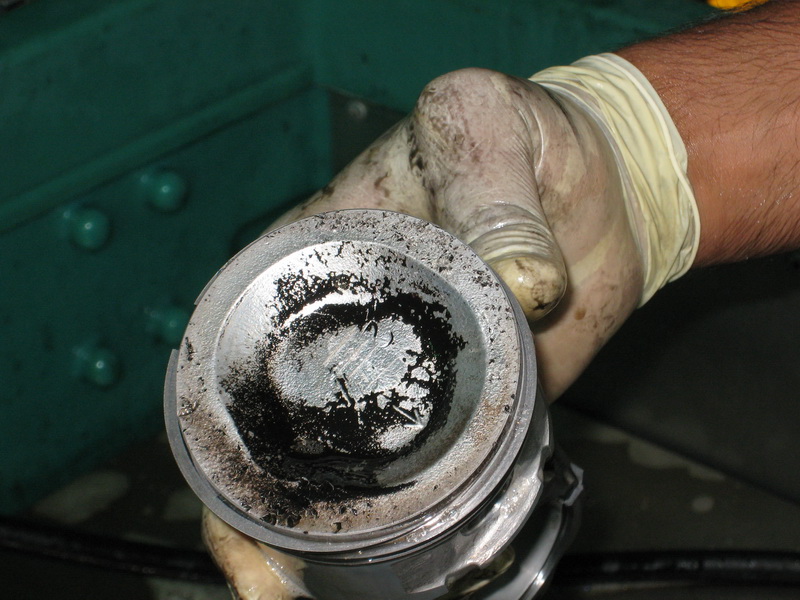

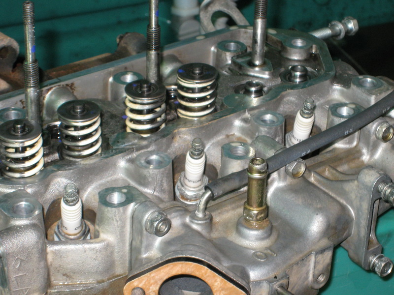

קודם כל המנוע פורק ואובחנו מס' דברים - יש לציין כי המנוע עבר 400 שעות סה"כ בחייו:
1הרינגים גמורים.
2. יש בבוכנה אחת קצת "פיצוצים" שאמרו לי שנובעים אולי ממים במנוע? אני חושב אולי יותר מכיוון של פשוט המון דלק ושמן.
3. המון פיח - בבוכנות, שסתומים.
4.מחז"ש שסתומים לא אוטמים.
5. שסתומי יניקה דיי אכולים.

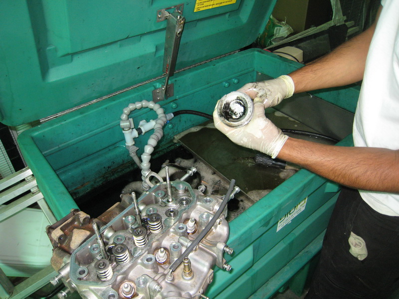

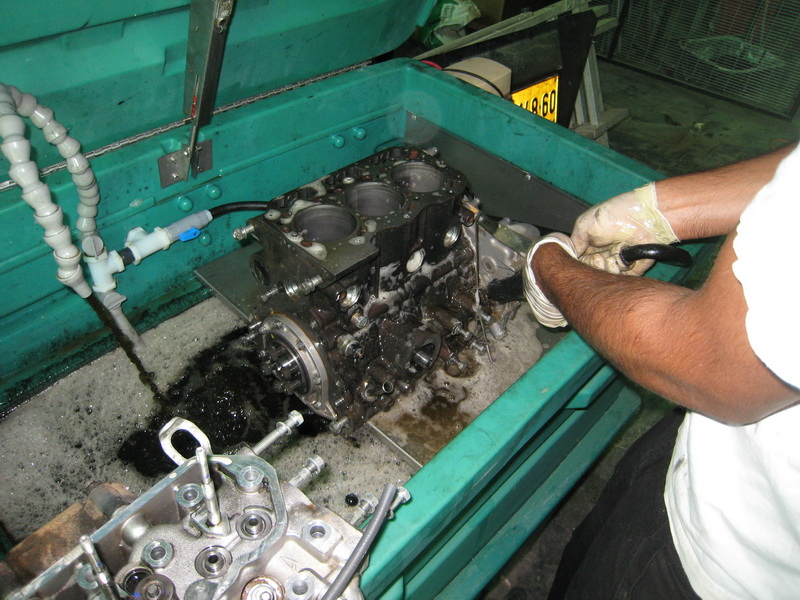

המנוע עבר ניקוי במכשיר מיוחד ואני יעלה תמונות בקרוב מכל מיני זוויות כדי שיהיה אפשר לבחון שיפורים נוספים.

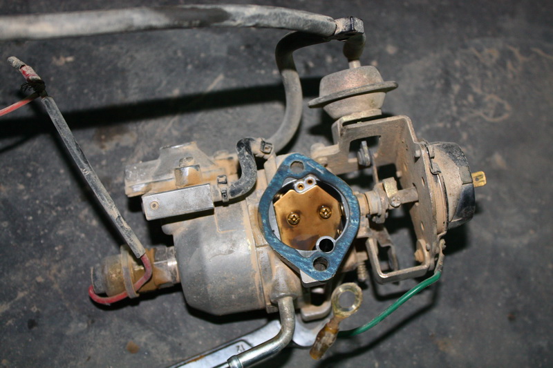

מאבחנה ראשונה הקרבורטור הוא הגורם הראשון שגורם למנוע לייצר הספק כה נמוך ובכללי התומקאר אוכל דלק משהו כמו 1 ל5.

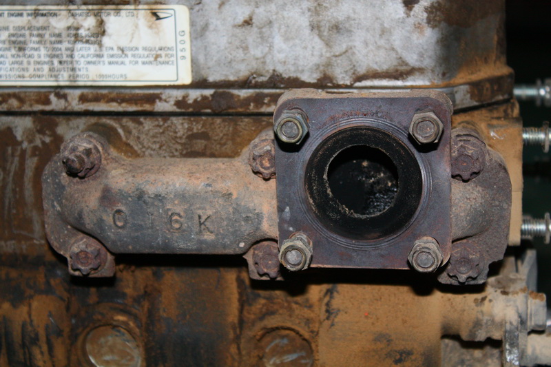

הסעפות יניקה+פליטה דיי קטנות, את הסעפת פליטה שעשוייה מברזל כנראה אני רוצה להרחיב בכלים שיש ברשותי.
אני צריך המלצה לקרבורטור שיוכל לעשות את העבודה, כמובן שהתאמה אצטרך לעשות בהתאם.
על פי התמונות אני מקווה שיהיה אפשר לתת המלצה ראשונית לפחות למשהו שאוכל לבחון.
הטכנולוגיה של הקרב' הנוכחי נראית לי כטכנולוגיה לא נצילה משנות ה60' או משהו..

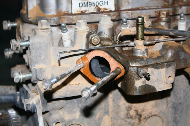

השיפור שלו עדיין עומד בעינו, לצורך העניין הלוותי ממישהו סעפת של ג'אסטי 1000
אתם מכירים מישהו שיודע להתעסק עם סעפות במחירים שפויים?
או עצות כלליות להתאמת הסעפת.
המעברים בסעפת הנוכחית מאוד צרים ולאחר התייעצות קלה גם הבנתי שלא כדאי להרחיב אותה ממש.

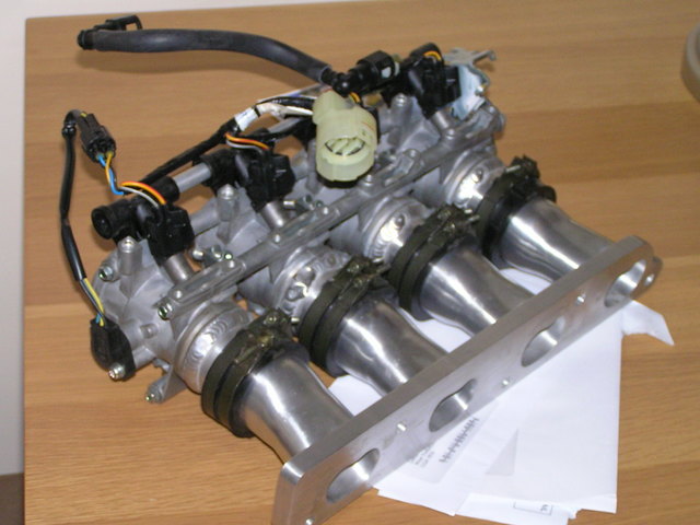

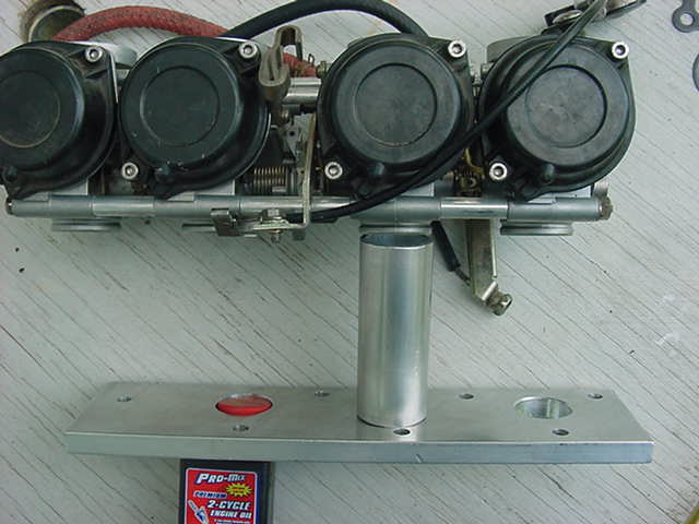

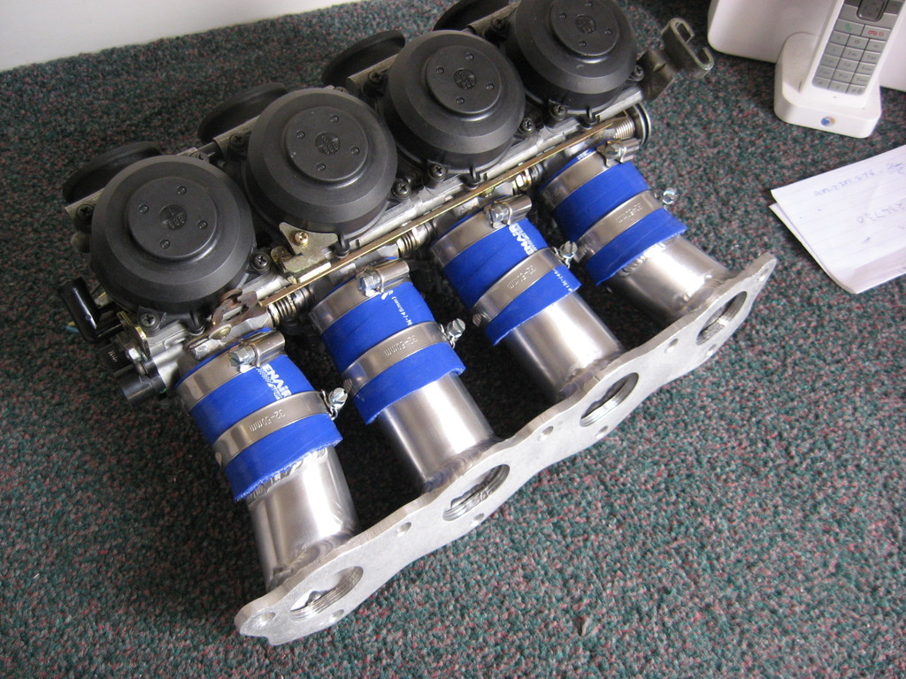

במקביל קראתי המון בחו"ל על חבר'ה שמתאימים לרכבים עם קרבורטור קרבורטורים של R1 בתיאום עם משאבת דלק של R1,
ובונים סעפת מפלטת אלומיניום שקודחים בה ומרתכים אליה צינורות.

מע' הזרקת דלק של R1 (מצערות) או קרבורטורים מאופנועי ספורט כביש ממש לא מתאימים לך.
אומנם אצלך נפח המנוע זהה לשלהם, אבל הספק אתה אפילו לא שישית ממה שיש להם, ועל פי זה נקבע גודל הדיזה שיש שם

מלבד לבנות סעפת פליטה (אין לך בשביל מה להתאים של ג'סטי, פלאנג' ברזל וכמה זויות ותוכל לבנות סעפת פליטה רחבה)

זה העניין שאין מה לכוון בקרבורטור הקיים..
הוא כל כך פשוט וכל מה שהוא יודע לעשות זה ל"שפוך" דלק למנוע ובכמויות..
יש בו דיזה אחת ומעין משאבת תאוצה שעובדת על וואקום..
2 מכונאים שכבר ראו את הקרבורטור אמרו לי חד משמעית שכנראה וזה השיפור הכי משמעותי שניתן להוציא מהכלי ובנוסף עם התאמה נכונה כמובן אפשר לשפר את תצרוכת הדלק שהיא אבסורדית.
