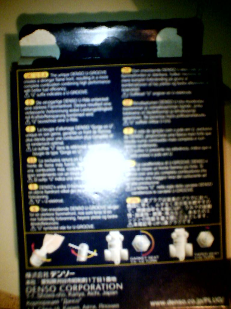

עכשיו קראתי את ההוראות בדיוק על הקופסא של הפלאגים יש אחת כזו בדיוק לידי של דנסו.
כתוב להבריג עם היד את הפלג עד הסוף, אחר כך עם ראצ'ר לסובב בין 1/2 ל 1/4 סיבוב, ובסוף להדק 1/16 סיבוב.
