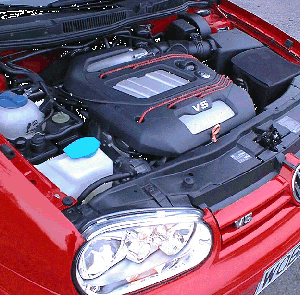

פשוט מעניין אותי איך במנוע של הגולף V5 בנוי ? איך זה יכול להיות שזה V5 ! חשבתי שזה יכול להיות רק ב זוגות ?
והכי חשוב אם למישהו יש תמונה סרטוט או כל דבר אחר שיכול להראות איך הוא בנויי או איך הוא מסודר
נ.ב.
נדמה לי שמישהו פעם פירסם תמונה כזו אבל אני לא מצליח למצוא :cry:
תודה

http://www.pic.co.il/UserAlbum.asp?uid=C23D8F905E2C45C591A28AC1EF5D235B&alid=29894
הני תמונה שתסביר הכל...
לפי איך שחוטי ההצתה יוצאים רואים שמדובר ב-V לא סימטרי בצלע אחת שלו יש 3 צילינדרים ובשניה -שניים.

לפי מה שאני זוכר מנושאים אחרים, מדובר ב 5 שסתומים לכל צילינדר , 20 שסתומים על פני 4 צילינדרים ..
דווקא אני כמעט בטוח שזה 5 צילנדרים .. אבל בעניין הצורה שלהם אני לא יודע ..
התמונה לא ממש ברורה , ואני לא ממש מבחין איך זה ..
בכל מקרה אני מקווה שמי שפעם שלח את הסרטוט ישלח את זה שוב ובינתיים אני אחפש בפעם השלישית :(

לא.
זה מנוע ה-1.8.
זהו מנוע 5 צילינדרים בנפח 2.3.
אין שום דבר לא הגיוני.
כנראה שאתה לא הבנת איך מנוע בנוי. יש מנועים בעלי 3 צילינדרים וגם מנועים בעלי צילינדר אחד! (קטנועי 50 סמ"ק לדוג').
טעות בידכם...
מנוע ה V5 של VW הוא אכן 5 צילינדרים מסודרים בתצורת V
20 שסתומים, 4 שסתומים לכל צילינדר (20V)
אך...
לא צילינדר אל מול צילינדר כמו במנועי V אחרים
אלא צילינדר ליד צילינדר רק בשיפוע.. (אם אינני טועה שיפוע של 30 מעלות..)
כדי שתבין את השיטה יותר טוב:
תיקח ידך כאילו היו צילינדר, תשים יד אל מול יד תיגע עם שורש כף היד של יד ימין
בשורש כף היד של יד שמאל ותעשה זוית V עם שתי הידיים.. לפניך שיטת V רגילה..
אבל....
עכשיו תשאיר את זוית ה V ותשים את יד ימין מקדימה ליד שמאל, זאת אומרת לידה
שיד ימין תהיה קרובה אליך...
כפי שאתה רואה, זוית ה V עדיין נשארה אך באפשרותך לשים גם מס' אי זוגי של צילינדרים...
אני מקווה שהבנת... :roll:
אגב אני חושב שגם במנוע ה V6 של VW השיטה היא אותה שיטה רק בתוספת של צילינדר נוסף כמובן...
מנוע V בנוי משני ראשי מנוע (לא מדוייק בדגמי הV של הגולף)
כאשר בראש אחד 3 צילינדרים ובשני 2 צילינדרים.
לא נכון בעליל..
במנוע ה V5 של VW יש ראש מנוע אחד :!:
ואם אני לא טועה גם במנוע ה V6 של VW...
לא נכון בעליל..
בגלל זה אמרתי "לא מדוייק בדגמי הV של הגולף" :!::!::!:

למזרתי שלום רב.
אם אתה תראה לי מנוע V אחד שהצלנדרים אחד מול השני ולא משנה איזה מנוע
4V 6V 8V 10V 5V 12V אתה גאון וממציא כי זה פשוט לא יתכן ולמה?
איך תחבר את הטלטלים לגל הארכובא (אחד על השני?) הבנתה את הטעות שלך ידידי.
בנוסף בVW 5 צילנדר יש 2 ראשים מה לעשות אבל זה המצב.
השוני היחידי שהיצרנים יכולים לשנות זה אם המעלות של הצלנדרים אבל השנוי
הוא לא עקרוני. :shock:
:multi::onfire:
אני לא בטוח בקשר לV5 אבל בVR הישנות יש ראש מנוע אחד בדיוק עם קאמשפט אחד אפילו אם אני לא טועה
