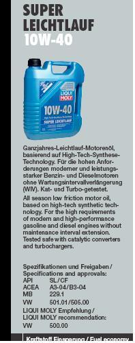

השמן המתאים לרכב שלך צריך לעמוד בתקני VW505.0 או VW502.0.
השמן המתאים לפי דעתי הינו SUPER LEICHTLAUF 10W-40 של חברת LM או של חברה אחרת אבל שים לב שדרגת האיכות תהייה לפחות SL !
מצורפת תמונה

בקשר לשמן, אבא שלי כבר הוסיף (800 גרם בערך) של שמן 15W40 שמוכרים בפז, השמן שהיה במנוע הוא כפי שציינת מרק.
