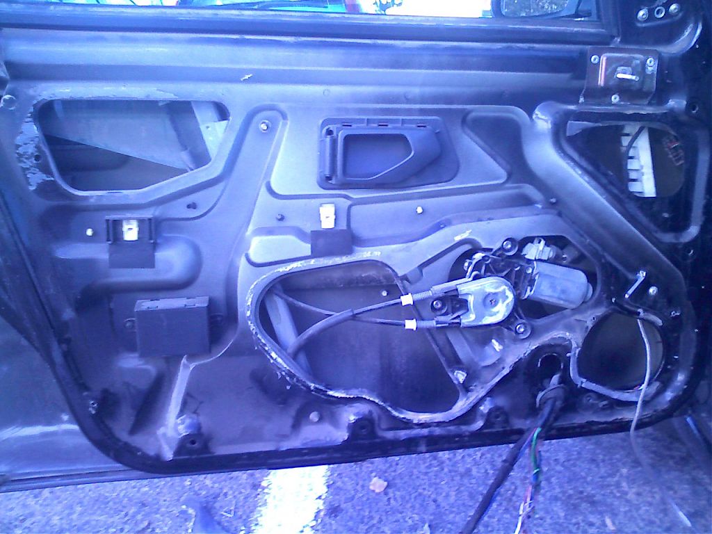

לאחר מכן פירקתי את הדיפונים וגיליתי שעבודת הניקיון לא תהיה קלה-

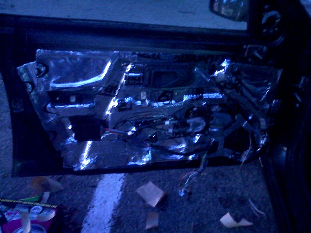

העבודה עצמה לקחה יומיים (שעתיים כל יום), מפני שלאחר שסיימתי את הדלת הראשונה היה חשוך מידי בשביל להתחיל דלת חדשה(אפשר לראות את החושך בתמונה של דלת הנהג).
לבסוף התוצאה היא :
דלת נהג

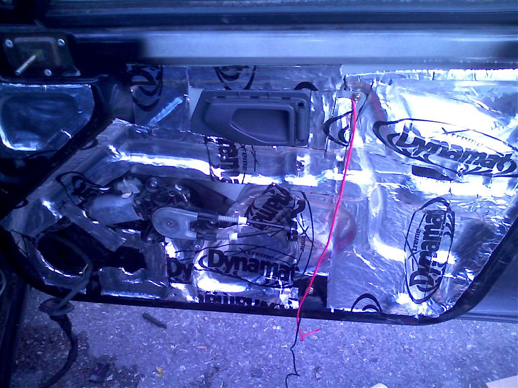

דלת נוסע-בצורה מפתיעה לא הספיקה לי היריעה על החלק העליון של הדלת(כמו שרואים את החורים הקטנים בתמונה) אך בפנים,שזה מה שבאמת חשוב יש מספיק.
לדעתי זו תוצאה סבירה יחסית לפעם ראשונה, אם לאחר שאני אתקין את הוופרים אני אראה שהאיטום לא מספיק אני אוסיף שכבה נוספת.

סה"כ עבודה יפה.
אך ככה:
לא אטמת את הדלתות מבפנים, ובלי זה לא תרגיש הבדל כמעט.
ועכשיו כדי לעשות זאת תצטרך לפרק חלק מהאיטום בכדי להגיע לפנים,וחבל.
סטס.
אני לא יודע איך הגעת למסקנה הזאת(אולי בגלל התמונות שלא מראות את האיטום מבפנים)אבל אטמתי מבפנים כל מ"מ אפשרי.
הדלת מרגישה כמו הדלת של הbmw של אבא שלי ואני לא צוחק.
