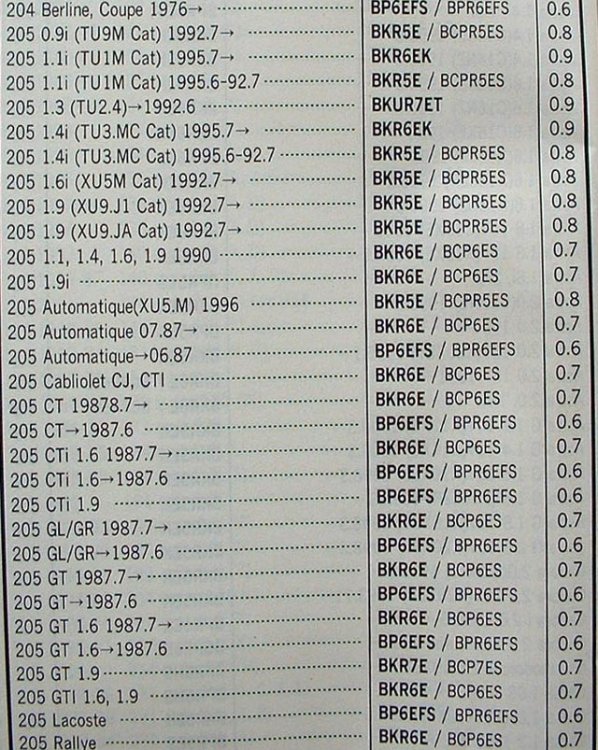

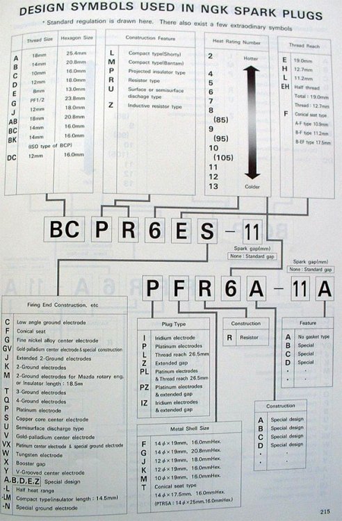

בחרתי להעלות את קטלוג המצתים של NGK לדגמי פג'ו מפאת ריבוי המכוניות מסוג זה בפורום וע"מ לראות אם יש הבדלים במצתים בין מכונית למכונית.
מרבית היצרים אינם נוהגים לשנות את סוג הפלאגים לעיתים קרובות. רובם משתמשים בפלאגים סטנדרטיים בעלי אותו טווח טמפרטורה (פחות או יותר) ואותו מרווח אלקטרודה (לא תמיד).
במקרה של פג'ו, כמו אחרים, קיימים שינויים קלים מאוד במצתים שכדאי לשים דגש עליהם. שוב, לא משהו היסטרי - אבל כדאי לשים לב (למשל: 106 1300, לפי הקטלוג, צריכה פלאג קר עם 2 אלקטרודות, כנ"ל גם ה 1600).
תשומת הלב העיקרית צריכה לבוא בעיקר למספר האלקטרודות שדורש היצרן (אצל NGK מדובר באות K בסוף המקט של הפלאג, מה שמציין 2 אלקטרודות "מינוס") ובעיקר לטווח הטמפרטורות של כל פלאג ומרווח האלקטרודה.
שימו לב לדבר נוסף: ב 106 למשל, היצרן ממליץ על פלאג חם יותר לדגמים מסויימים ועל פלאג קר יותר לדגמים אחרים. לכעורה, כולם 1400 סמק אבל סמוך לכל דגם מצויין דגם המנוע, שנתון והפלאג המתאים. ככל הנראה, שינויים ביחס הדחיסה או במערכת ההצתה או בשיגרת הטיפולים גורמים ליצרן לשנות את סוג המצת בהתאם לדרישות.
יש לציין שפלאג קר תורם לשמירה על טמפרטורה סבירה בבית השריפה שמטרתה למנוע הצתה עצמית של הדלק ("צילצולים") אך בו זמנית עלולה לגרום לאיזור להישאר "קר" מידי, מה שעלול לגרום, לטווח הרחוק, הצטברות של שאריות שלא נשרפות ואינן נפלטות החוצה.
הרעיון הוא לבחור בפלאג המתאים - ולכן הקטלוג הנל מציין את הפלאגים המתאימים לכל רכב.
פלאגים מסוג BKR6E, BKR5E הינם מאוד נפוצים - כמו גם BKR6E-11 שאינו נמצא בשימוש פג'ו במכוניות אלו (יותר ביפאניות כמו סובארו, סוזוקי, דייהטסו וכד').
שוב, שימו לב לאות K המציינת מצתים בעלי 2 אלקטרודות (אורך חיים עדיף) בסוף כל מקט של פלאג. רוב הפלאגים זהים לחלוטין מבחינה חיצונית, הספרות 5 ו 6 באמצע המספר מציינת את טווח הטמפרטורה (5 = חם יותר, 6 = קר יותר).
שימושי למי שלא יודע איזה מצת הוא צריך לאוטו שלו.
אין צורך לרוץ ולהחליף פלאגים :) מידע זה חיוני לפעם הבאה שתחליפו.

מישהו יודע איזה פלאגים אני צריך של בוש? בקטלוג שלהם לא מצאתי את הרכב שלי (106 S16) ולכן אני לא יודע מה בבוש הכי מתאים לי (אלא אם יפנו אותי למקום שמוכר NGK ובקטלוג אני רואה מה אני צריך)
בהחלט:
NGK BKR6EK שווה ערך ל
BOSCH FR7LDC
איציק
Deepal S05 MAX MY26 272Hp
   Citroen Berlingo XTR MY17
 1.6
HDi 100Hp Automatic
תודה, אבל היכן ניתן להשיג את NGK?
NGK BKR6E אפשר להשיג בכל חנות חלפים.
במקרים קיצוניים (אם לא מצאת ואתה ממש רוצה), גם BKR6E-11 יהיה טוב, רק אם תכוון לו את מרווח האלקטרודה ל 0.9 ממ (ה 11 מסמל מרווח אלקטרודה של 1.1 ממ).
ההבדל בין ה BKR6EK לבין ה BKR6E הוא בסה"כ אלקטרודה נוספת. לא קריטי אם אתה מחליף פלאגים כל 10-15 אלף ק"מ.
