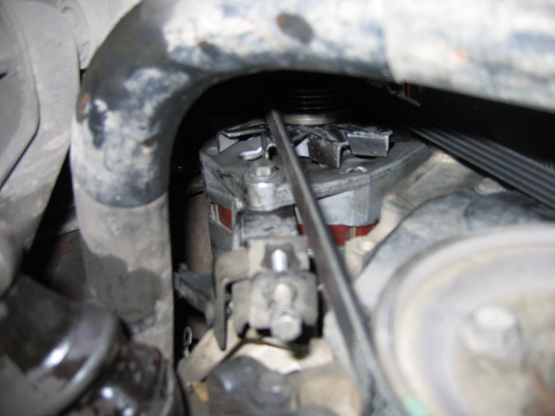

אגב, ממה שראיתי בתמונות הישנות שלי לפולי של האלטרנטור דרושה רצועה מחורצת ולא חלקה.
הנה תמונה של אלטרנטור ממש כמו שלך, ואפשר לראות את החריצים על הרצועה ועל הפולי.
