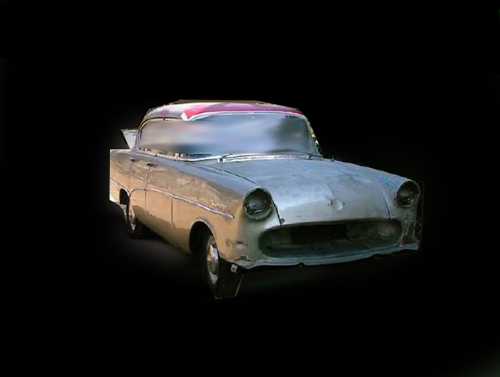

בשעה טובה ומוצלחת, הוחלט לשפץ את האופל .

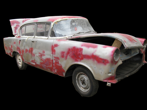

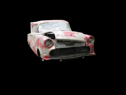

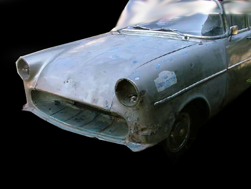

התחלנו בפירוק הרכב: סמלים ניקלים , טמבונים, פנסים אחוריים, קדמיים ושאר דברים פורקו.(בתמונות ניתן לראות שעוד ישנם ניקלים על הרכב).
תא המטען יזופת וכן גם תחתית הרכב, נבחר צבע-כולי תקווה שהצבע אכן ייראה מרשים על הרכב.
את העבודה מבצעים אבי ובחור פחח, זהו לבינתיים,שיהיה עדכונים ,נעדכן!
תמונות לשיפוטכם (במהלך הימים אוסיף תמונות):

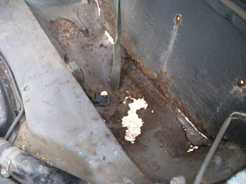

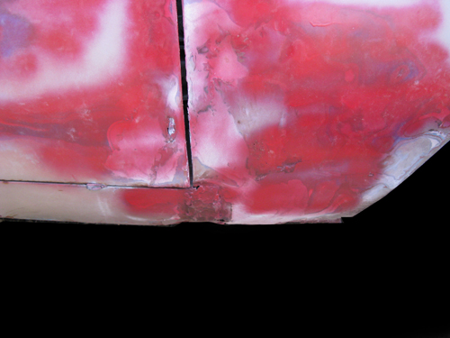

ניתן לראות את החלודה במיקום של הגלגל הרזרבי.

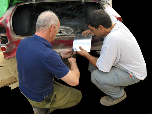

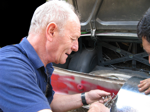

את העבודה מבצעים אבי ובחור שהוא פחח במקצועו, אני רואה, לומד ומצלם:-P

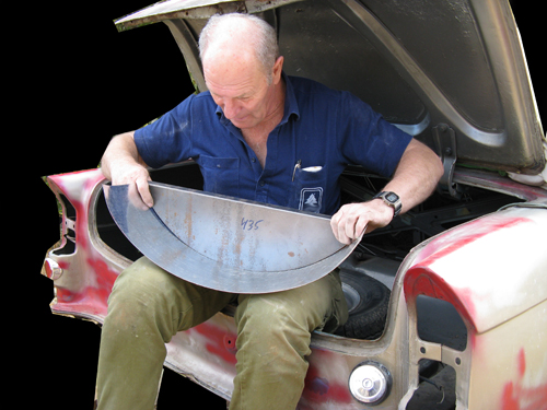

תמונה להמחיש את עבודתו של הפחח.

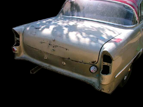

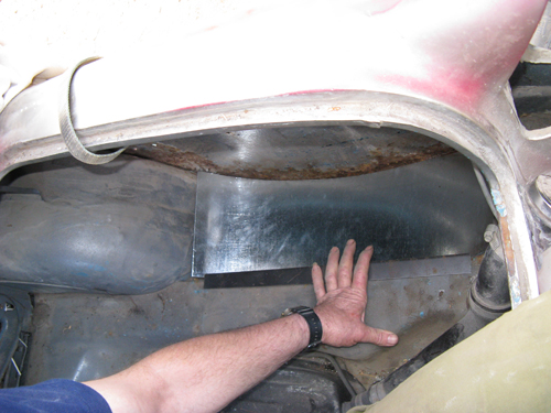

המשך תמונות של תיקון החלק בתא המטען.

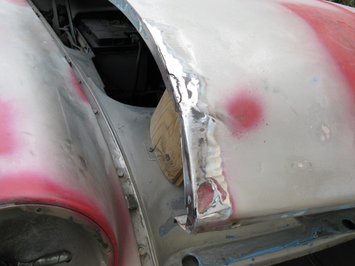

תמונה 1'-ניתן לראות את המילוי/ריתוך שעשו בעבר בכנף, אחרי התיקון בתא המטען עוברים לכנף- שפשוף, חיתוך כ-20-30 ס"מ מסביב והלבשת חתיכת פח חדשה.
בתמונות 2-3 הכנה לתיקון החלק בדלת המסכה מנוע.
