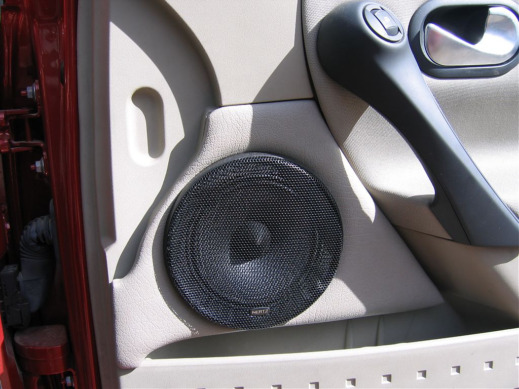

עלה לי רעיון מעניין,לעשות טבעת MDF 17מ"מ במקום המסומן באדום, ולשים עליה רמקול במקום המסומן בירוק, לוותר על הכיסוי ולהדביק בצדדים איזה בד סקאי. מה דעתכם?

מה שהציע rieno זה בגדול מה שעושים בבניה, רק החוכמה להצמיד את זה מאד חזק בוואקום ועם ברגים (עם זה טיפה לא יציב אז זה יהיה רע). וכמובן כל העבודה הקוסמטית שיראה יפה ציפוי סקאי וכו'.

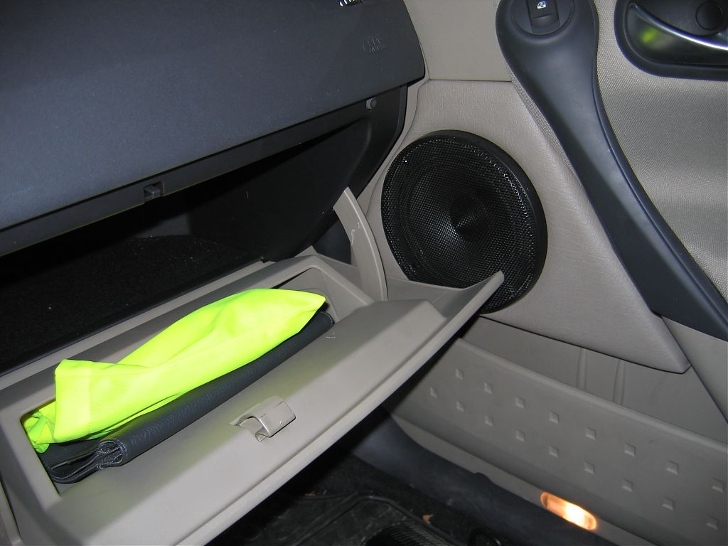

עוד דבר שלא כתבתי קודם, זה שצריך לדאוג שזה לא יפריע לפתיחת תא הכפפות (שבמגאן משמש גם כמקרר), לכן גם עם בניה אי אפשר שהרקמול יהיה עמוק מידי. (אלא אם כן מוכנים שיהיה אפשר לפתוח את תא הכפפות רק כשהדלת פתוחה, אבל זאת כבר לא עבודה נקיה)

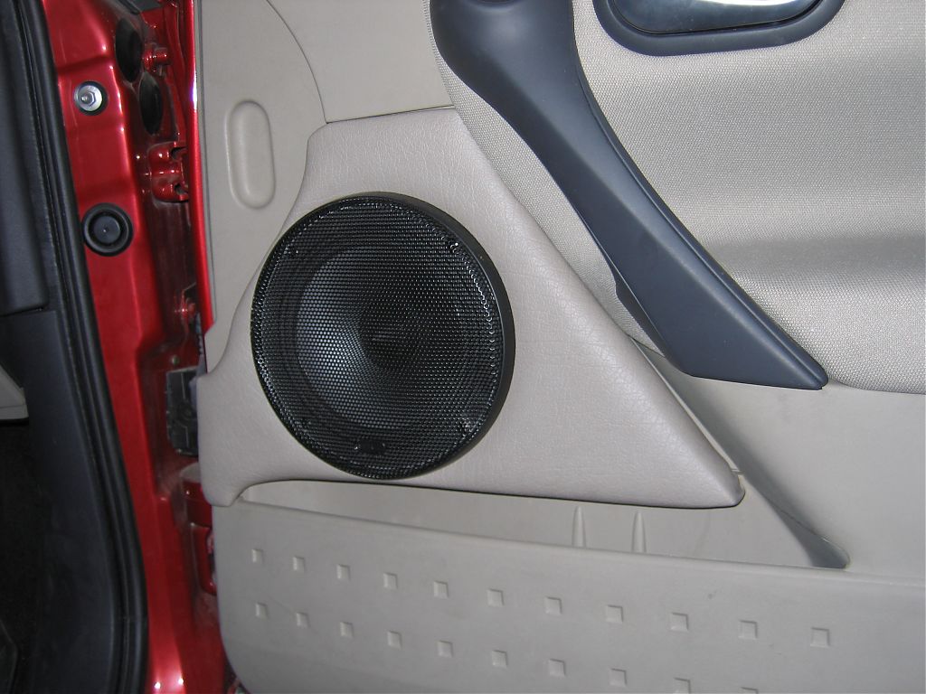

בעיקרון דיברתי עם צביקה בפרטי אז אני יכול להגיד לך מה שאני יודע (צביקה אני חוסך לך עבודת הקלדה ;) )
1. אצל מתקין
2. אני חושב שזה עץ MDF וציפוי סקאי (לא ביררתי לגבי זה אך כך זה נראה.)
3. הבניה בוצע עם כל ההתקנה כך שאין מחיר מדוייק רק לבנייה.
4. 6.5 אינטש.
5. זה מה שאני גם מעוניין לדעת.
6. כן אפשרי בסך הכל מה שמתחת לבנייה לא עבר שום שינוי כנראה, החשש שלי הוא מהחורים שישארו אם זה הותקן עם ברגים.
:-) just smile
טוב כף לשמוע מחמאות על איך שהבנייה נראית, לדעתי זה גם נשמע לא פחות טוב...
התשובות לרוב שאלותיכם זה כמו שאלכס rieno כתב. לגבי השאלות שנותרו,

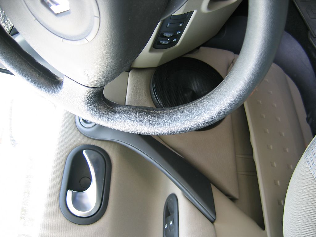

5.זה לא מודבק אלא מחובר בברגים, הברגים היחידים שמחזיקים את זה הם הברגים שבגריל השחור (4 כמדומני) שמחברים את הגריל לרמקול. אין ברגים שמתחברים להגבהה שלא עוברים דרך הגריל (שהוא הגריל שבא עם הרמקול) , אני כמעט בטוח שהם לא נוגעים באוטו אלא מתחברים רק לרמקול שדחוס פנימה (לדברי המתקין הואקום שנוצר דוחס אותם פנימה מלבד הברגים).
6. כן אין שום בעייה להחזיר את הגריל המקורי
עוד כמה הערות קטנות
היתה בעיה שדלת תא הכפפות לא תיפתח כי הגריל יבלוט כך שיפריע לה, כדי למנוע את זה עיקמו ממש טיפונת את הגריל פנימה בדלת שליד הנהג , זה ממש לא מורגש אסטטית וכמובן שלא מתקרב לממיברנת הרמקול. (אפשרויות אחרות שהציעו לי כדי לפתור את הבעיה היו 1.לשייף במילימטר או שניים את דופן דלת תא הכפפות, 2.להסתפק באפשרות לפתוח אותה רק כשדלת האוטו פתוחה או 3. לשים רמקול 5.25 במקום 6.5 ) לדעתי האופציה שבחרתי היתה הכי טובה.
ההגבהות כן מפריעות להשתמש במקום שיש לשים כוס. אפשר למנוע את זה אם חותכים את השפיץ של פלטת ההגבהה כמו שאמרתי כל הברגים הם על הגריל כך שפונקציונלית זה לא מפריע אבל אולי יראה פחות יפה
