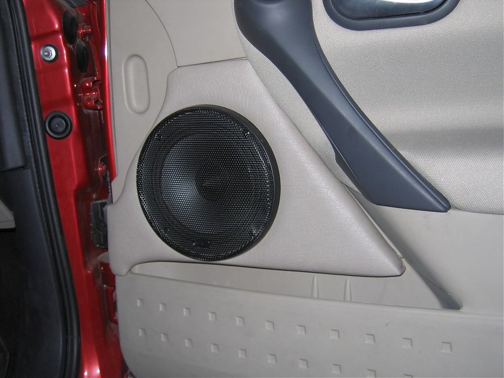

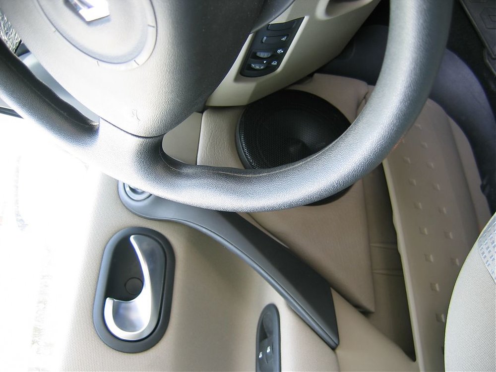

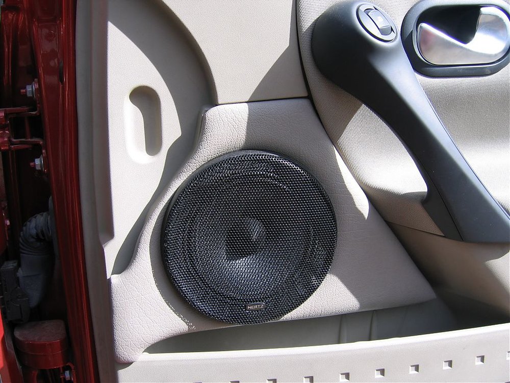

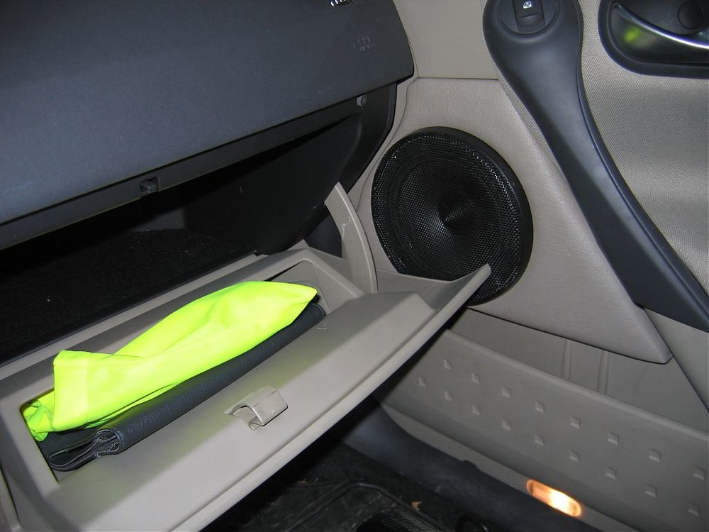

אני עברתי את הסיפור הזה לפני כמה חודשים, עם מגאן 2008 שאני מניח שזה אותו דבר,כתבתי על זה כאן בהרחבה ותוכל לקרוא, אשמח גם ליעץ לך אם תיפנה בפרטי. בגדול 3הפיתרונות הם : 1. רמקול דק והיחיד שאני מצאתי הוא slim מדרגת רפרנס של mb quart, (אגב כמה שהצלחתי לבדוק הדוטק אובישן לא נכנס אבל יחיאל יותר מומחה ממני).
2 . אפשר לעשות בניה כך שהרמקול יתרחק מהפלסטיק ואז אפשר לקחת כל רמקול וגם לשים 6.5 (כך אני עשיתי)
3. יש כאלה שאומרים שאם חותכים טיפה מהפלסטיק במקום הנכון, אז "אפשר להסתדר" (אבל זה לא על אחריותי )

2. בקשר לבנייה, יש הרי את הפלסטיק הזה שמכסה את הרמקול, מה שאומר שאי אפשר לעשות בניות כי אז המימברנה של הרמקול תגע בפלסטיק. אז ויתרת על הכיסוי הזה? למה אם מורידים אותו אז יש את החורים של הקליפסים וזה מכוער ככה.
תוכל לצלם לי את הדלת שלך בבקשה?

זהו שזאת הבעיה, על מה שאתה רואה פה, בא כיסוי כזה, שמסתיר את הרמקול ואת כל האזור המחורר, והוא כמעט נוגע במימברנה במצב שאתה רואה עכשיו.
אפשר לוותר על הכיסוי, אך זה יראה ככה כמו שאתה רואה עכשיו. וזה מגעיל לדעתי.

1. ה- mb quart (מדובר ספציפית על slim מדרגת רפרנס ) הוא רמקול עם מוניטין שיש כאלה שממליצים עליו ונהנים ממנו מאד, הבעיה היא של mb quart יש אופי צליל מאד ספציפי -מתכתי וחד, אני שמעתי אותו באחד המפגשים של הפורום, וזה הפריע לי, לכך חיפשתי רמקול אחר, ולמען האמת זה די סיבך אותי אבל בסוף זה הסתדר. המחיר שלו בארץ כשאני בדקתי היה בסביבות 1200 ש"ח. הוא היה מאד זול ב- ebay וכמעט כבר הזמנתי אותו דרך מישהו מחו"ל.
2. הבניה נראית יפה מאד, שמו לי גריל חליפי, ציפו אותו בסקי בצבע המקורי, זה נראה אורגינלי, אם יעשו עבודה טובה לא תרגיש בהבדל.
4. לגבי הדוטק אווישן באחת החנויות ניסו לשים אותו (למרות שלא התכוונתי לקנות אותו) והיה חסר כמה מילימטר, אבל אם יחיאל אומר שכן כדאי לבדוק שוב. אגב גם את ה- mb quart לא בדקתי בעין שזה נכנס אבל זה מידע די בדוק, זה גם מה שאומרים בסוכנות רנו בירושלים, שם בפרוש אמרו לי שהוא היחיד שנכנס.
