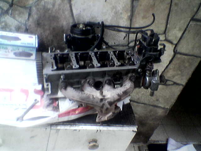

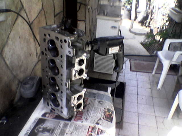

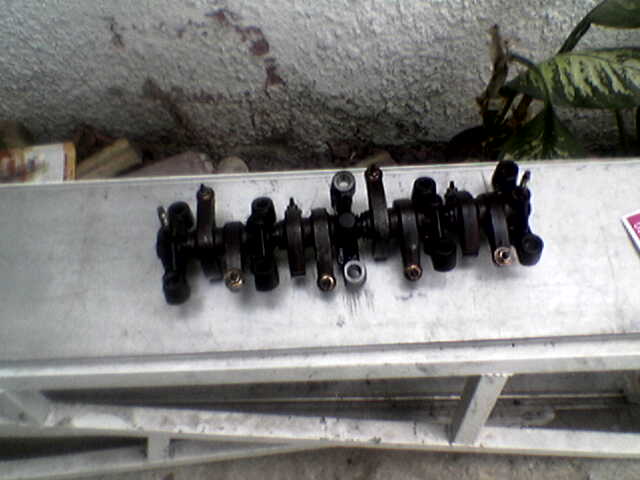

ראה בתמונות את תהליך הרכבת החלקים על הראש.

שים לב לתמונה האמצעית, זה הפסנתר שאיתו או עליו מכוונים את השסתומים.
מניחים את אטם הראש על הבלוק ועליו את הראש, ועליו את הפסנתר. ועליו אם הברגים שמהדקים את הראש לבלוק.
לאחר מכן לחזק ברגים במומנט מתאים ולכוון טיימינג, ואחרי כל זה מתחילים לכוון את השסתומים, זה הסדר של הרכבת הראש.
הפסנתר חייב להיות מהודק לראש עם סגירת הברגים.כאמור במנועים שהקמשפט לוחץ על כוסיות , אין פסנתר. שם המשפץ מכוון.
אני מקווה שהבנת מדוע המשפץ לא יכול לכוון שסתומים, על פסנתר שלא הדוק לראש ולבלוק עם הברגים.
