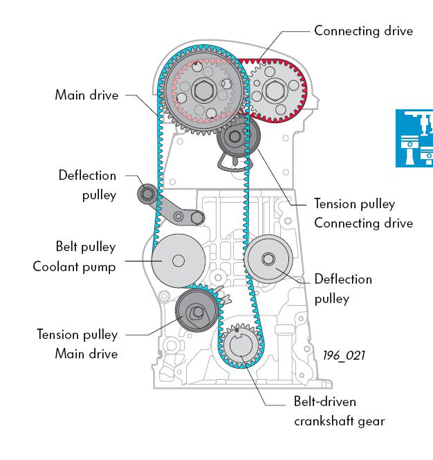

תרגום חופשי של המסמך שדוד צרף:
היצרן ממליץ על בדיקת רצועת הטיימינג אחרי 60,000 מיילים (כ- 97,000 ק"מ או 100,000 אם מעגלים) ואח"כ כל 20,000 מילים.
היצרן לא קבע מרווח מומלץ להחלפת הרצועה.
בעת ההחלטה אם להחליף את הרצועה יש להביא בחשבון את ההסטוריה של הרכב.
  • ספונסר פורום
המנוע שלך מדגם AHW מצוייד בשתי רצועות והוא רגיש מאד לנושא התיזמון וכדאי לבצע בדיקה
חזותית במוסך שמכיר את הרכב ואולי לשקול החלפה ,מותחי הרצועה עשויים פלסטיק
והם עשויים להשבר בעצמם ,בקמ הזה ההיתי אומר יפה שעה אחת קודם .
