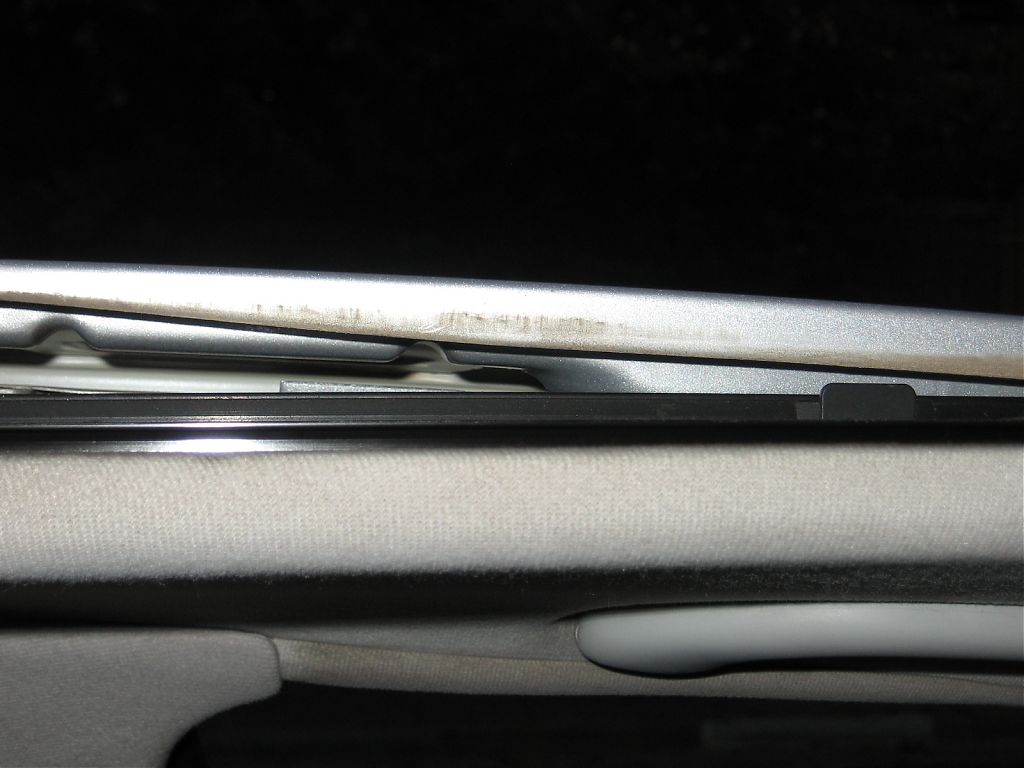

להלן תמונות שצילמתי לפני מספר דקות, של הסאן רוף המקורי אצלי ברכב.
אפשר לראות שהגג לא סתם חתוך בצורת מלבן ,אלא יש דפנות פנימיות לסאן רוף, חיזוקים בצדדים וניקוז לכיוון מרזבי הרכב.
(את הניקוז קשה לראות, אבל תאמינו לי,נכנסתי לשם עם צינור לחץ אוויר כדי להוציא עלים ביום שקניתי את האוטו)
ברור לך שהחלק הזה מיוצר בנפרד, ותוכנן בנפרד, והוא לא סתם גג רגיל שעשו בו חור מלבני.

מה לגבי ניקוז המים מסביבת הסאן רוף למרזבים של הרכב, שיש מסביב לסאן רוף בדגם המקורי ?
גם את זה עושים בהתקנה מקומית?אפשר לראות שהגג לא סתם חתוך בצורת מלבן ,אלא יש דפנות פנימיות לסאן רוף, חיזוקים בצדדים וניקוז לכיוון מרזבי הרכב.

בפרוק של כל סאן רוף ברכבים יפניים גרמניים וצרפתיים ,תמצא שהיצרן העיקרי הוא אותו היצרן השוכן בגרמניה ,גג הרכב שונה לחלוטין כאשר בגגות בעלי סאן רוף ישנה מסגרת חיזוק בין קורות אורך הגג כאשר המנגנון הוא מעין אמבטיה ומחובר בעזרת 12 ברגים של 6 ממ וממנו יוצאים ארבע צינורות המנקזים את אותה אמבטיה אל עמודי בחלון הקדמי והאחורי המנגנון שוקל להערכתי כ10 עד 12 קילו (טויוטה לנד קרוזר ,אודי ,גולף,וכיוב)
קליפת גג הרכב משמשת רק ככיסוי ואין ביכולתה לשאת את משקל המנגנון

כן, ראינו טוב מאוד איך החוסר בניקוז דרך מרזבים גרם למים להיספג בחלקו הפנימי של הגג בB4 המדוברת.
כאן יש לך גם אטימה כנגד השפתיים וגם ניקוז במקרה ועברת את האטימה.
בקשר לסתימות אתה צודק, 2 מתוך 4 מרזבים באוטו שלי היו סתומים כשקניתי אותו ולכן דבר ראשון שעשיתי זה לדחוף לשם לחץ אוויר לפתוח את כל המעברים .אם אתה יודע לתחזק היטב, אתה לא תיתקל בבעיה.

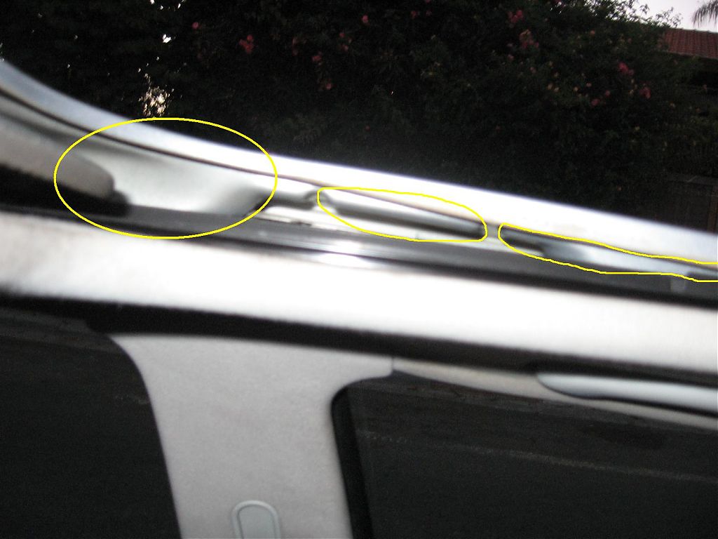

מה לגבי המגרעות שיורדות מלמעלה שהקפתי בעיגול בתמונות הבאות ?
מה לגבי החיזוקים ב4 פינות בין החלק העליון של הגג לבין החלק עליו מונות המסילות?
ועוד עניין קטן השפתיים ה"מטומטמות" האלה מוסיפות חוזק מיכני לקליפת הגג שהניסור החליש אותה.
נסה לעשות סימולציה עם קרטון ולגזור בו חור, אחר כך תכופף שפתיים ותראה איזה חוזק הוא מקבל.
