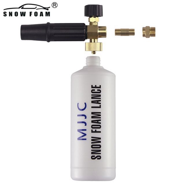

בוקר טוב, יש לי מקציף שמתחבר לגרניק, ההברגה של המיכל נשברה לגמרי ככה שאני צריך רק מיכל ללא המנגנון. דיברתי עם אוטוסטור אך הם לא מוכרים מיכל בנפרד. זה המקציף שקניתי מזמן מעלי אקספרס אני לא רוצה לחכות איזה חודש וחצי עד שיגיע אז... מאיפה אפשר לקנות בארץ מיכל של ליטר?
תודה על התגובה. עוד מישהו יכול לתת את דעתו?
