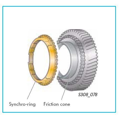

תיבות רובוטיות DSG של פולקסווגן מחולקות לשני דורות - דור ראשון בעל שני מצמדים רב דיסקיים רטובים. הדור השני בעל שני מצמדים רב דיסקיים יבשים. בשני הדורות אין סינכרונים. פשוט כי אין צורך בהם.
תיבת הילוכים מסוג DSG -02E הינה בעלת 2 קלצ'ים (מרובי פלטות) והינם רטובים.
כול ההילוכים מסוכרנים כמו בתיבת הילוכים ידנית קונבציונלית !
זה מעניין. אמיר הוא כריש רציני בתחום הרכב בכלל ובVAG בפרט, ומרק גם יודע איזה דבר או שניים על הכלים האלה, וגם הביא תמונה כהוכחה.
אז יש או אין?
אז יש או אין?
חנן, בשביל מה יש ספרות מקצועית ? אני בטוח שלאף מכונאי לא יצא עדיין לפרק תיבה מסוג DSG של גולף לגורמים (אולי לחבר הפורום ספי).
בהנחה שאמיר הוא כריש אז אני לוויתן :-)
אשמח לשמוע למה הוא מתכוון דור מספר 2 של תיבות מסוג DSG.
Pages from SSP 308-Direct Shift Gearbox 02E.pdf
