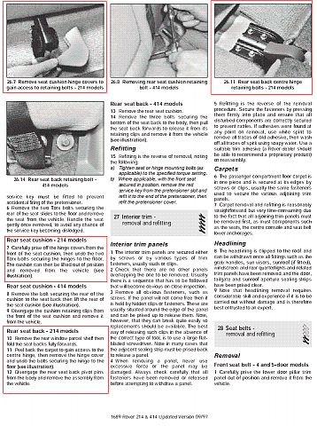

ניסיתי לפרק את המושב האחורי אצלי ברכב (רובר 216)
אחרי הרבה מאמצים מצאתי בצדדים שני ברגי 10
פירקתי אותם וחשבתי שפה נגמר הבלאגן אבל ממש לא
עושה רושם שהמושב מחובר לרכב מכל מקום אפשרי כמה שניסיתי לחפש לא מצאתי כי הוא מחובר ממש חזק
למישהו יש ניסיון בעניין?

אני מרשה לעצמי לנחש שהחיבור הוא כמו בב.מ.וו ובאופל ובעוד כמה רכבים נחמדים:
החלק התחתון של המושבים מעוגן באמצעות זוג ברגי 10 שלמעשה מונעים מהמשענת לעלות למעלה - תנועה בציר האנכי.
כלומר - כדי לפרק את המשענת של המושב - אתה צריך לפתוח את ברגי העשר האלה - ולא למשוך אליך - אלא לדחוף למעלה.
המשענת תופסה אל החלק האחורי באמצעות שני ווים שמעוגנים לגוף הרכב.

לאחר שחיפשתי באזור המושב האחורי איזשהו פטנט לשליפה או פתיחה
של המושב האחורי ללא הצלחה, ניגשתי אל תא המטען וכאשר מרימים מעט את השטיח
אפשר לראות שלושה ברגים במידה 10 מ"מ (אחד בכל צד ואחד נוסף באמצע לאורך המושב)
נסה לפתוח אותם ואז לחזור למושב האחורי מתוך הרכב ולנסות לשלוף אותו.
יש לציין שניסיתי תחילה כל דרך אפשרית וחיפשתי אחר ברגים, ידית חבויה מתחת למושב,
חבל למשוך בו, הזזת המושב לכל כיוון אפשרי אבל נתקלתי בסירוב המושב לזוז ממקומו
וכנראה שהמסקנה היא להתחיל קודם דרך שלושת הברגים שנמצאים מאחור (יהיה קל לפרק את שלושתם באמצעות ידית ראצ'ד עם בוקסה 10 מ"מ)
בנוסף חיפשתי גם בספר הרכב אך בו מראים רק איך לקפל את גב המושב המחולק לשניים ולא את המושב עצמו.
