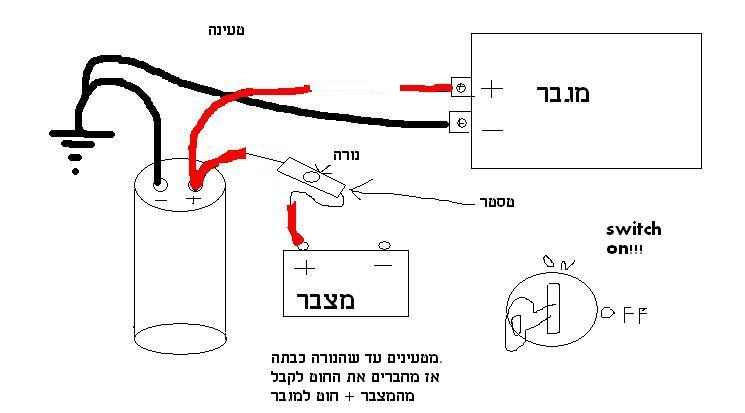

את הקבל מחברים במקביל לכבל + וה -.
אבל אתה חייב לטעון אותו.
תנתק את הפיוז ותחבר בתור נורת ביקורת עד שהקבל יטען.
לא.הוא לא ידע בדיוק מה קורה.
א. מומלץ ללכת לבעל מקצוע אם אתה לא מבין.
ב. אתה צריך לחבר כמה שיותר קרוב למגבר , מינוס למינוס ו+ ל +. לפני שאתה מחבר את ה+ אתה לוקח את הכבל הרגיל ה + מחבר אליו בטור (אם אתה לא מבין את המושג גם לבעל מקצוע ) טסטר עם תנין ואת השפיץ ל+ של הקבל . לפני זה אתה צריך להתניע את הרכב. טעינה של קבל עושים עם רכב מונע בלבד!!!

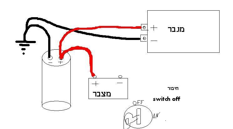

לאחר מכן תדלוק הנורה של הטסטר. רק ברגע שאין בה אור בכלל הקבל טעון ויש לחברו ל+ של המגבר ביחד עם ה+ מהמצבר.
כמה יציאות זה לא מעניין אותך
לכל מגב ר יש + אחד ו - אחד.
אתה מחבר לשניהם כמו לחבר למגבר אחד.
אין קשר אם יש לך יציאה אחת או עשרים. לא מחברים לחיבורי הרמקולים אלא לחיבור המתח של המגבר.
בגלל הזה הציורים , וההזהרה הברורה הראשונה , אם אתה לא מבין על מה אני מדבר גש לאיש מקצוע!אגב הוא היה מתפוצץ רק אם הוא היה מחבר +ל - +ל- ואז הקבל היה מתחבר בטור, עובד כקצר מתחמם ומתפוצץ או סתם עולה באש וכדו...:twisted:
הבעיה היא עם תוצאה כזאת היא שאם אין מטף בהישג יד
או שאתה מסתכל על הקבל לראות שהוא עובד ומסתכל עליו מקרוב התוצאה לא תהיה יפה
