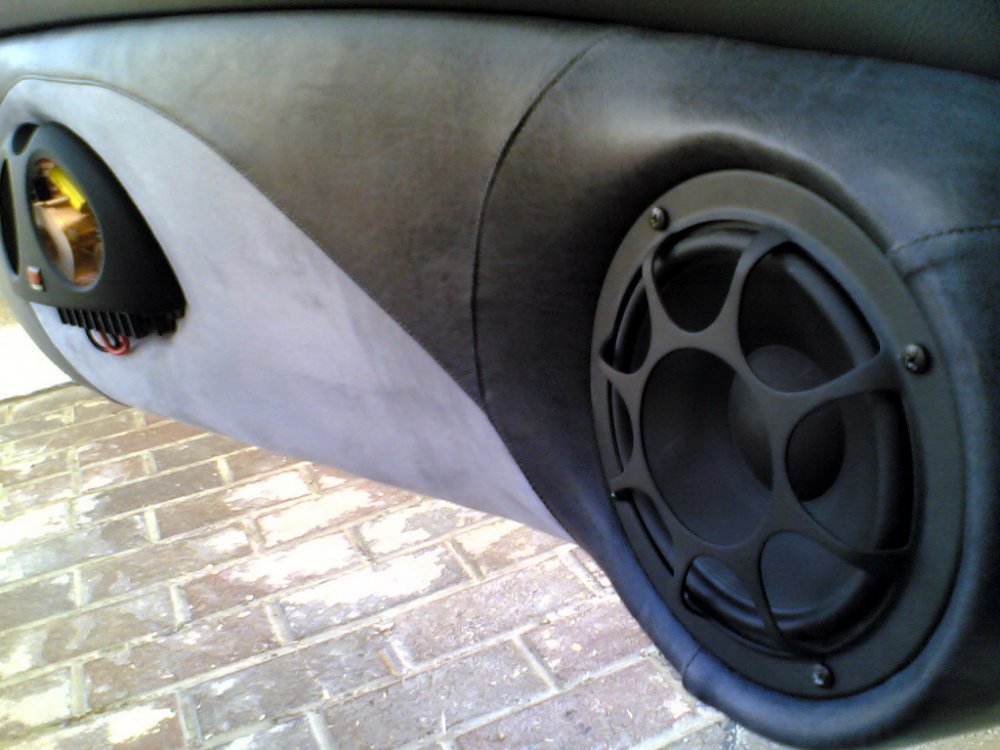

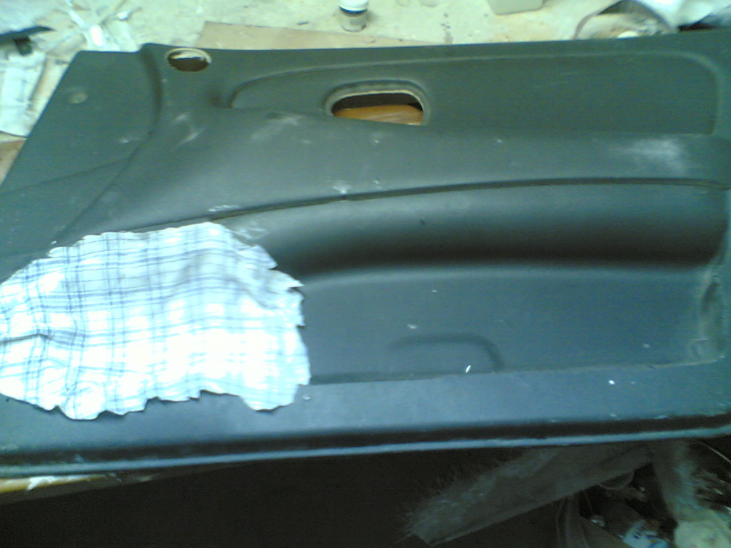

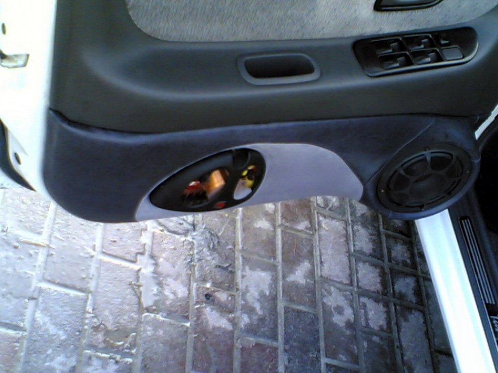

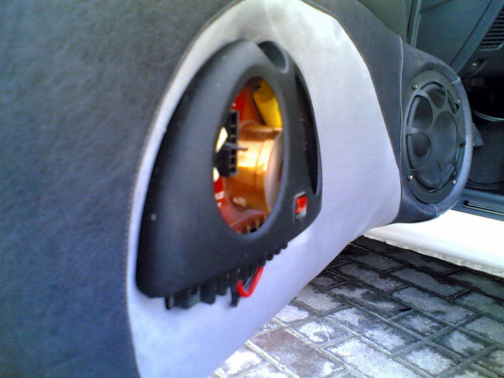

ממזמן לא העלתי איזה פרויקטון :wink: , אז הנה אני מעלה כמה תמונות מהפרוייקט שאני מבצע עכשיו בדלתות ברכב שלי.
לא להיבהל הדלתות לא של האוטו שלי,אלא אלו דלתו ספייר ישנות.
מה שאני בעצם בונה זה תיבה אטומה לוופרים של מורל הייבריד אוושין בנפח של 7 ליטר+/-.

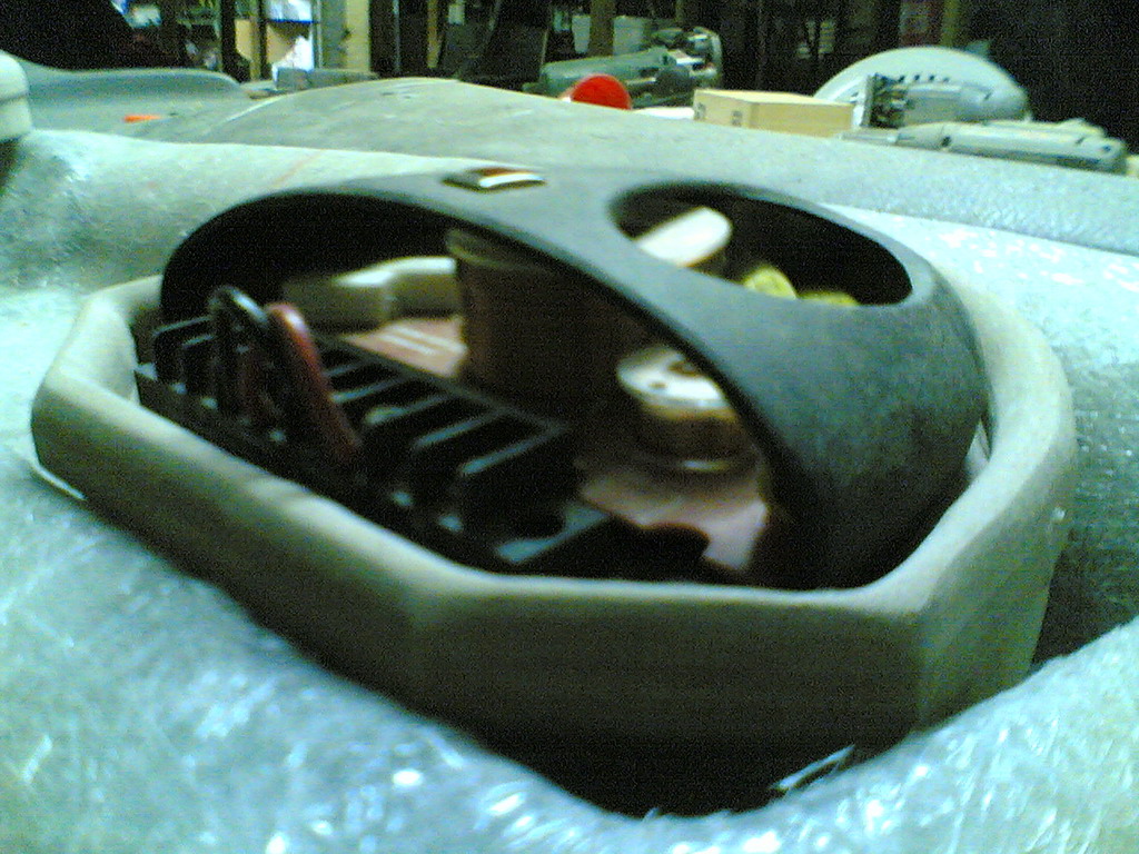

כמו כן בבניה הנ"ל אני משלב את הקרוס של הסט קומפוננט למרות שאין לי שום שימוש בו כי הכל מחובר ב BI AMP והקרוס הולך לשבת שם רק ליופי.
זה כמו שחסידה תבלע צפרדע, תכניס אחרי זה את המקור שלה לת$ת ולצפרדע תיהיה סירקולצייה, כך החסידה לא תיהיה רעבה לעולם.
  • תגובות 57

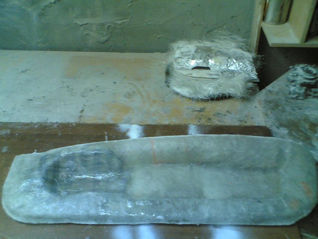

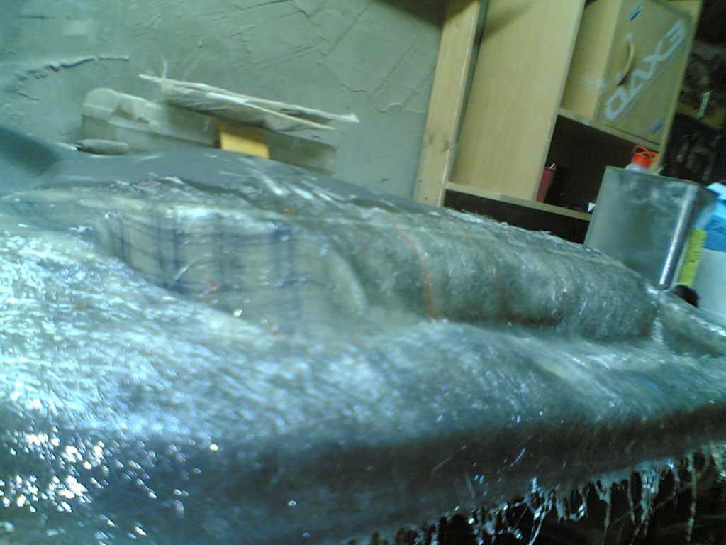

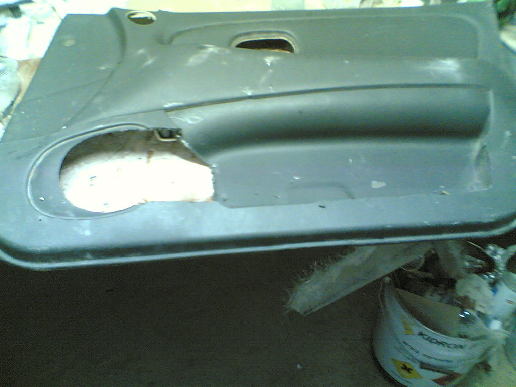

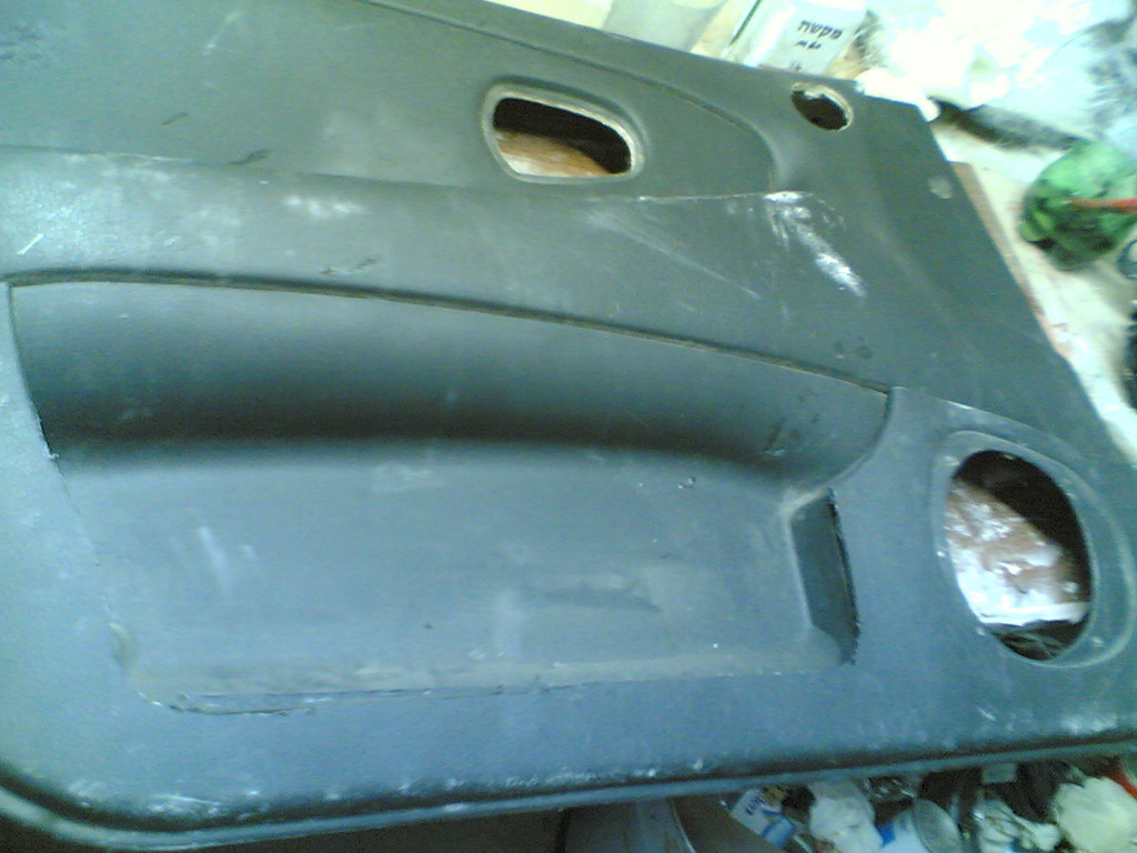

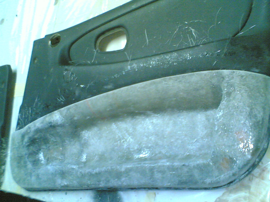

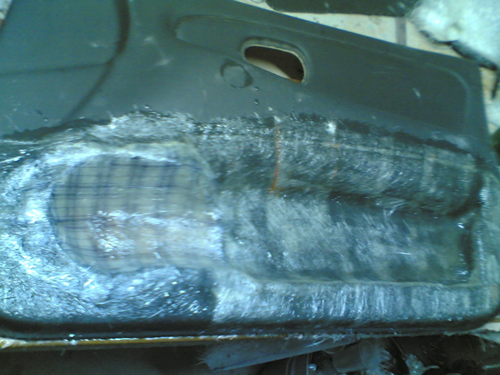

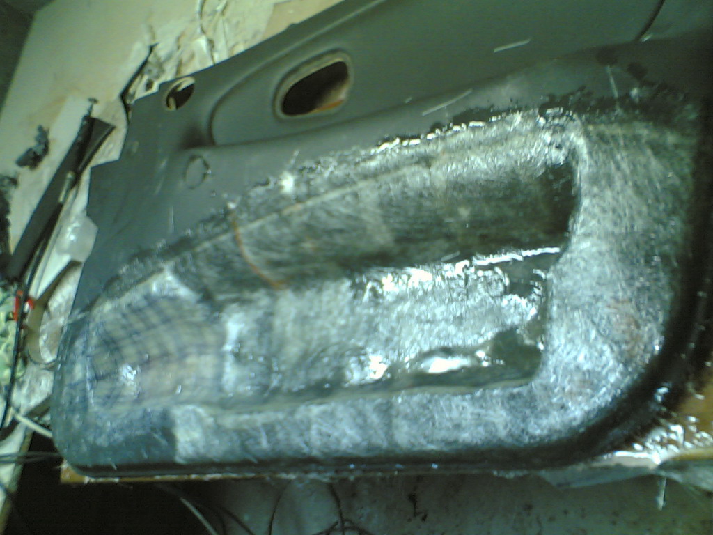

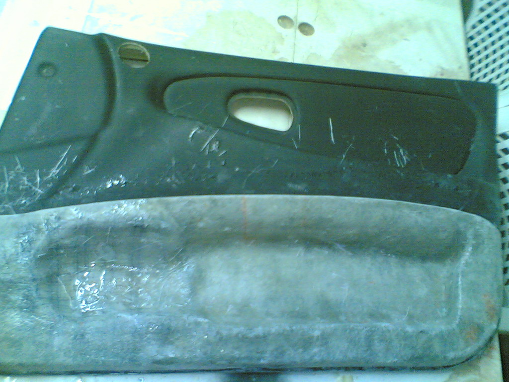

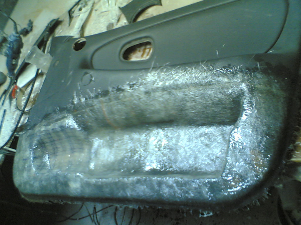

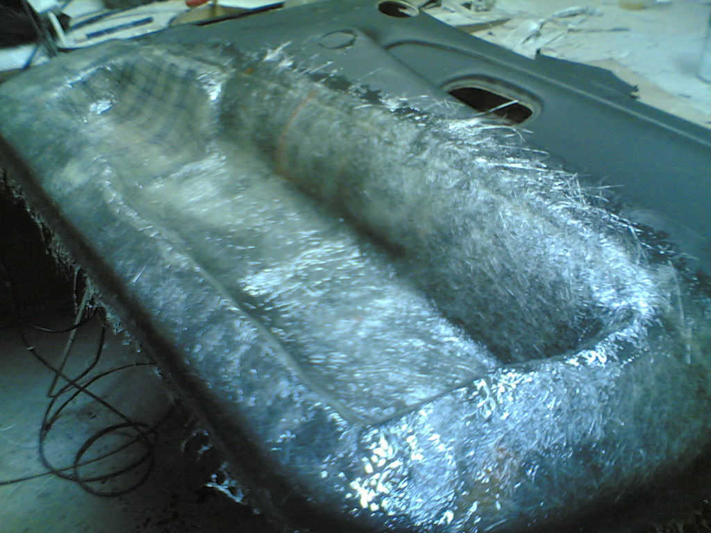

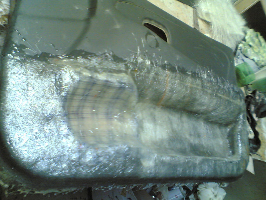

את הבסיס של הבנייה עשיתי מ 3 שכבות של סיבי פיבר בגודל 450.

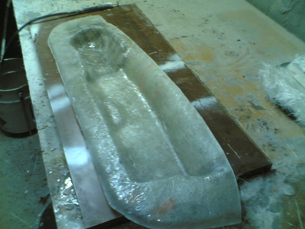

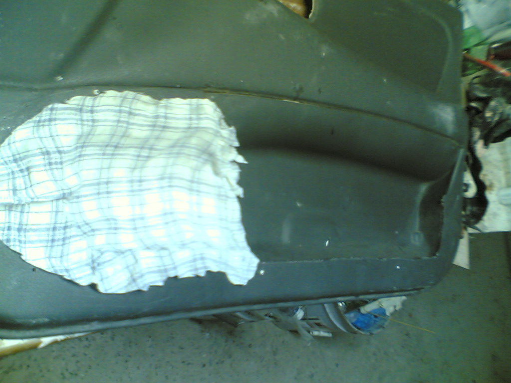

לאחר ייבוש מלא של 12 שעות הפרדתי את הבסיס של הבנייה מהדלת(כמובן שמרחתי ווקס על הדלת על מנת שההפרדה תיהיה קלה יותר).

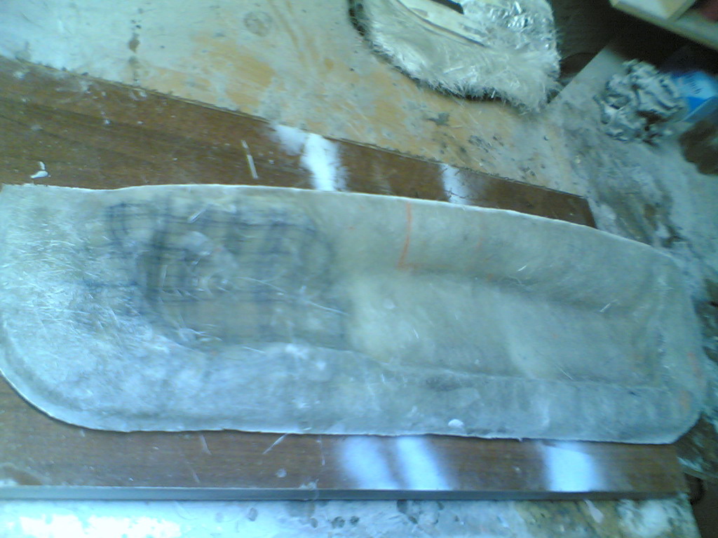

לאחר מכן חתכתי את הקצוות והבאתי את הבנייה פחות או יותר לצורה הרצוייה.

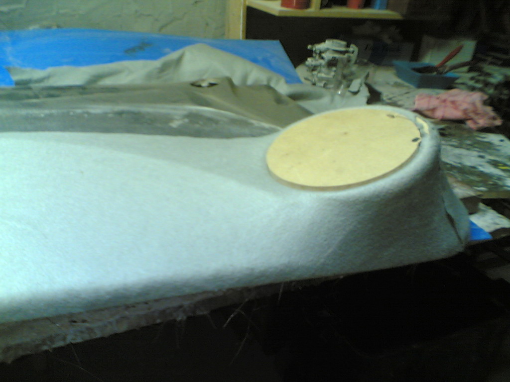

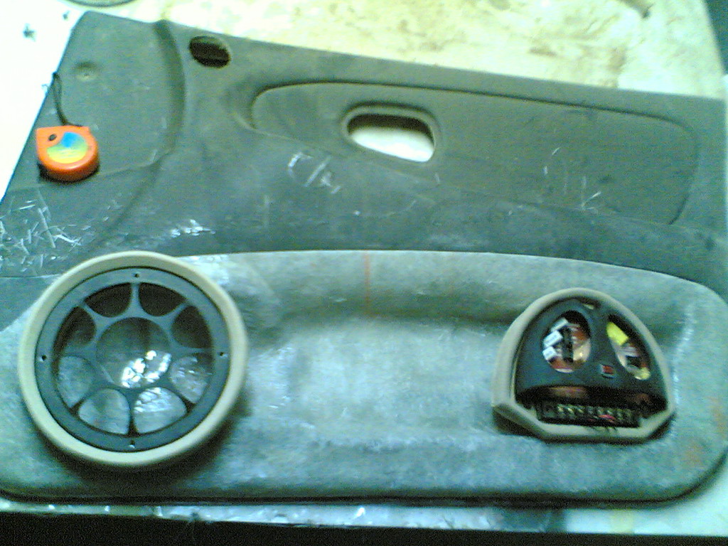

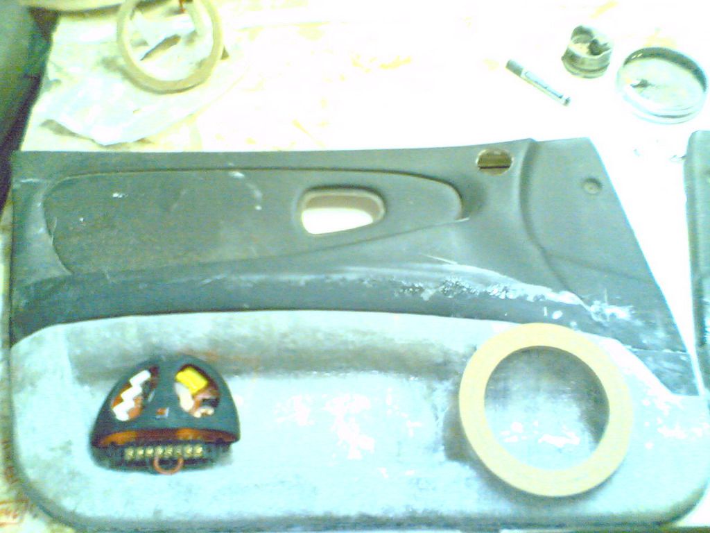

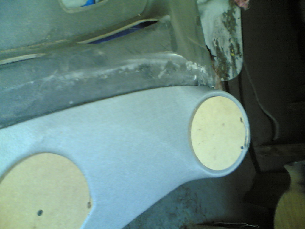

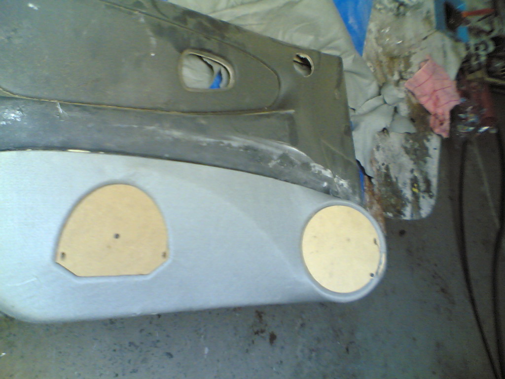

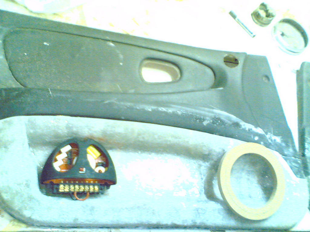

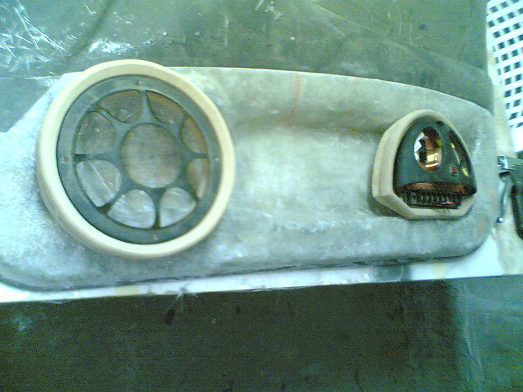

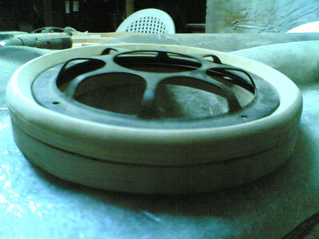

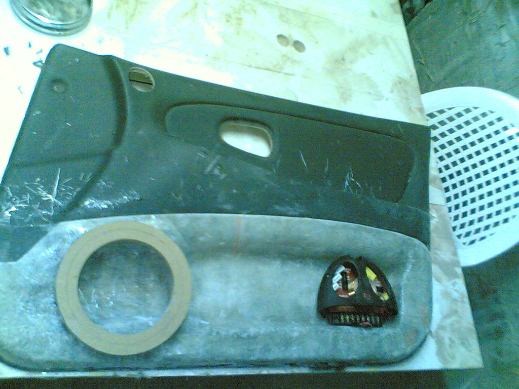

לאחר שהבסיס היה מוכן הגיע השלב של הכנת טבעות מעץ ומיקום של הקרוס ומיקום וקביעת זווית לרמקול.

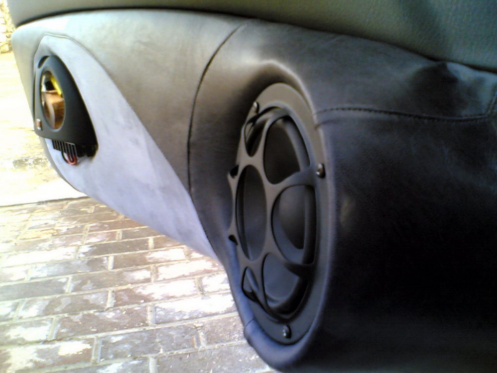

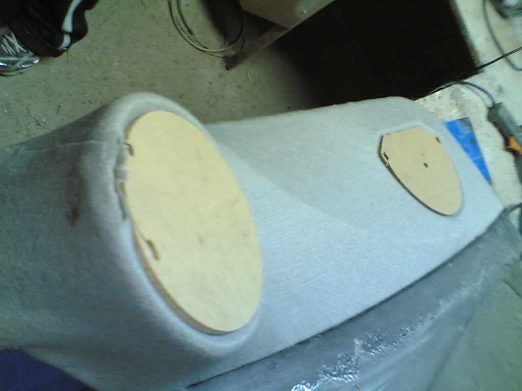

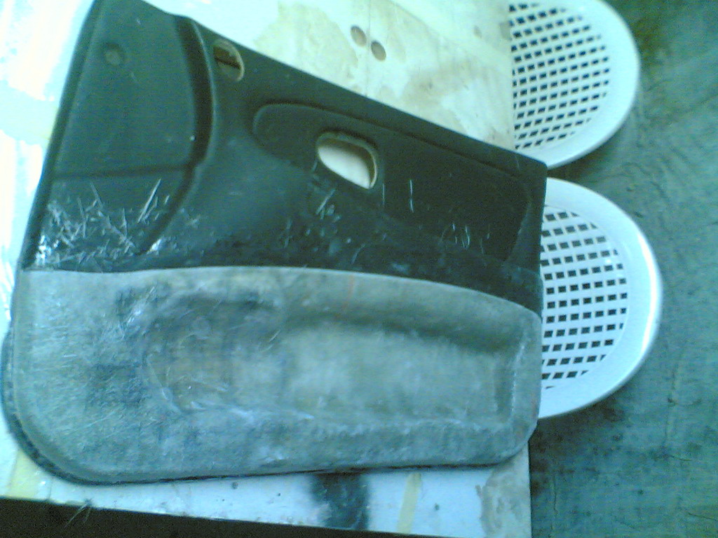

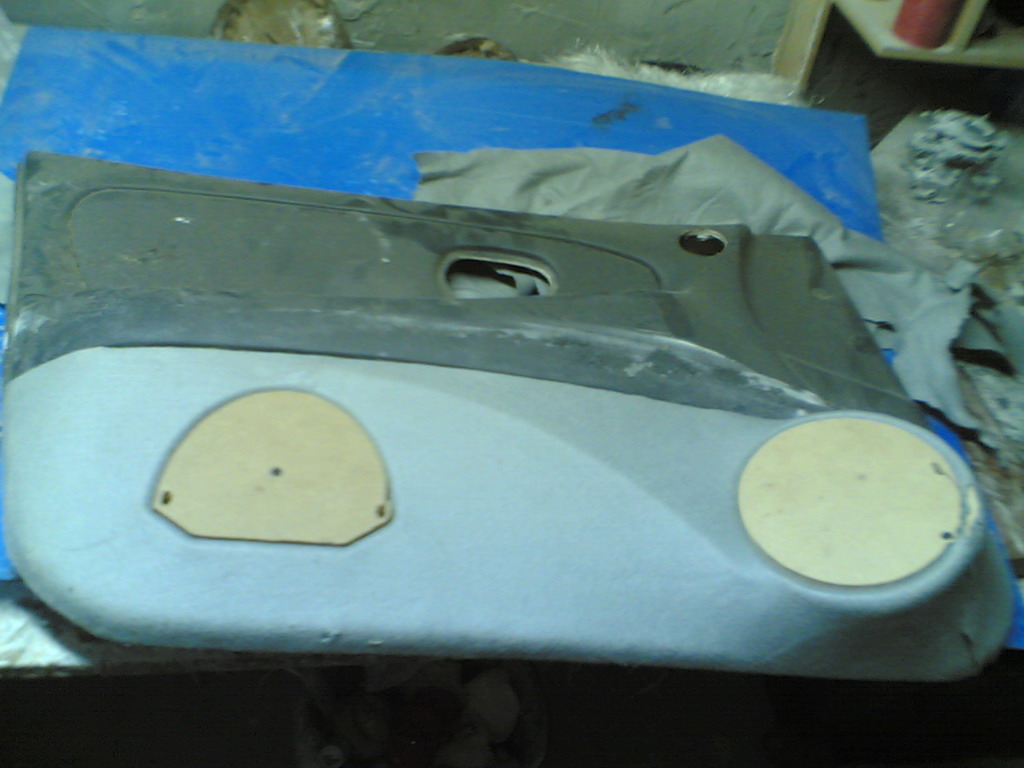

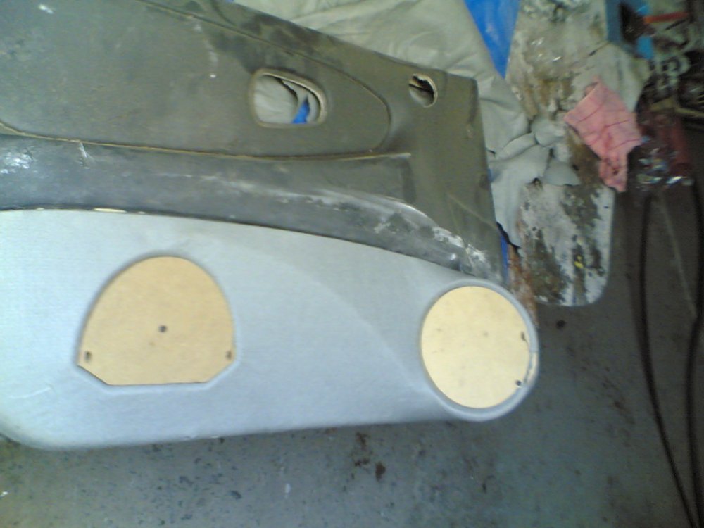

לאחר שכל החלקים תפסו את מקומם הגיע הזמן למתוח בד על הבנייה על מנת לתת לזה נפח וצורה רצוייה.
:lol: תעלה כבר את המוצר הסופי
חחח בוריס פרה פרה אין לאן למהר!

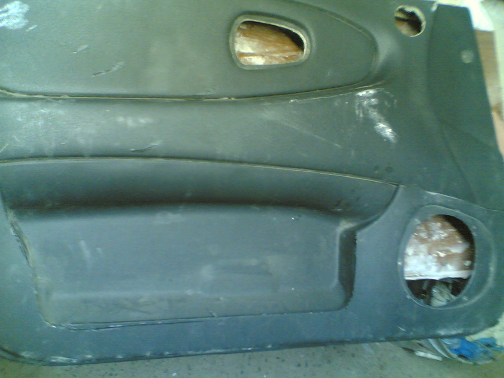

זהו לבנתיים זה כל התמונת לשלב זה,היום כבר שמתי שכבה ראשונה של פיבר ובקרוב אני הולך לשים עוד כמה שכבות ולסיים כבר עם זה.

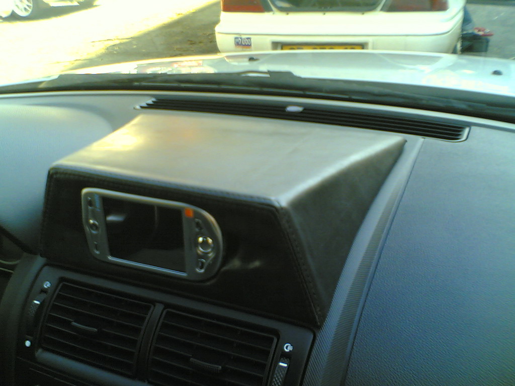

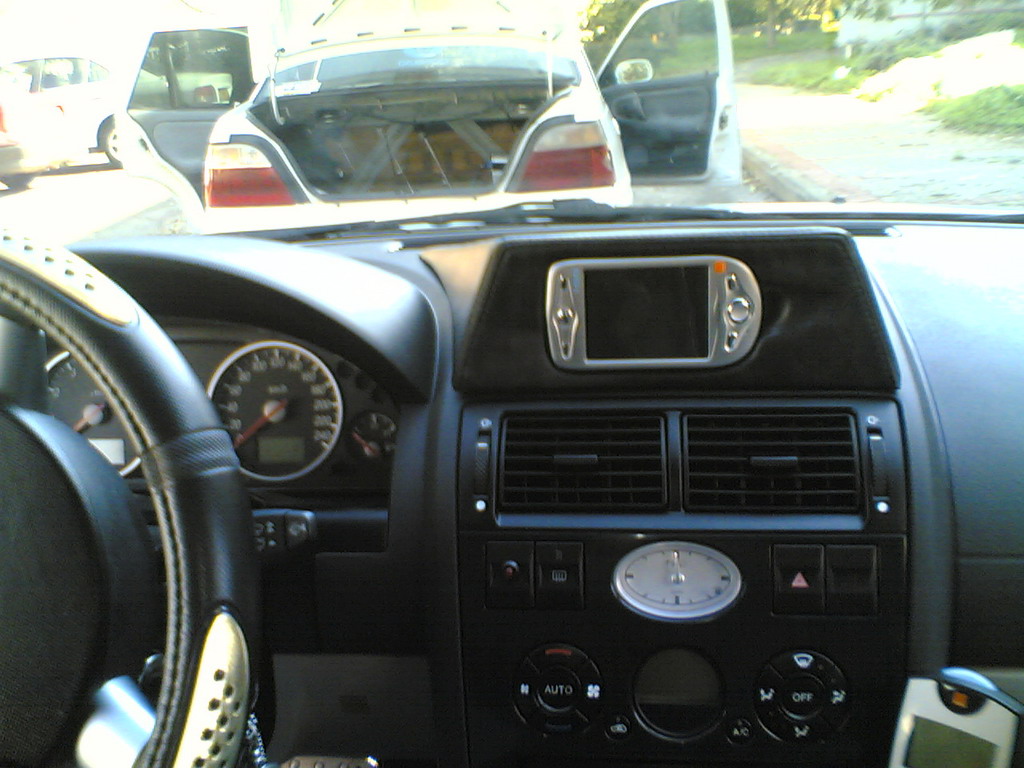

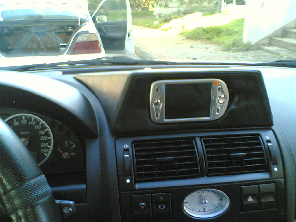

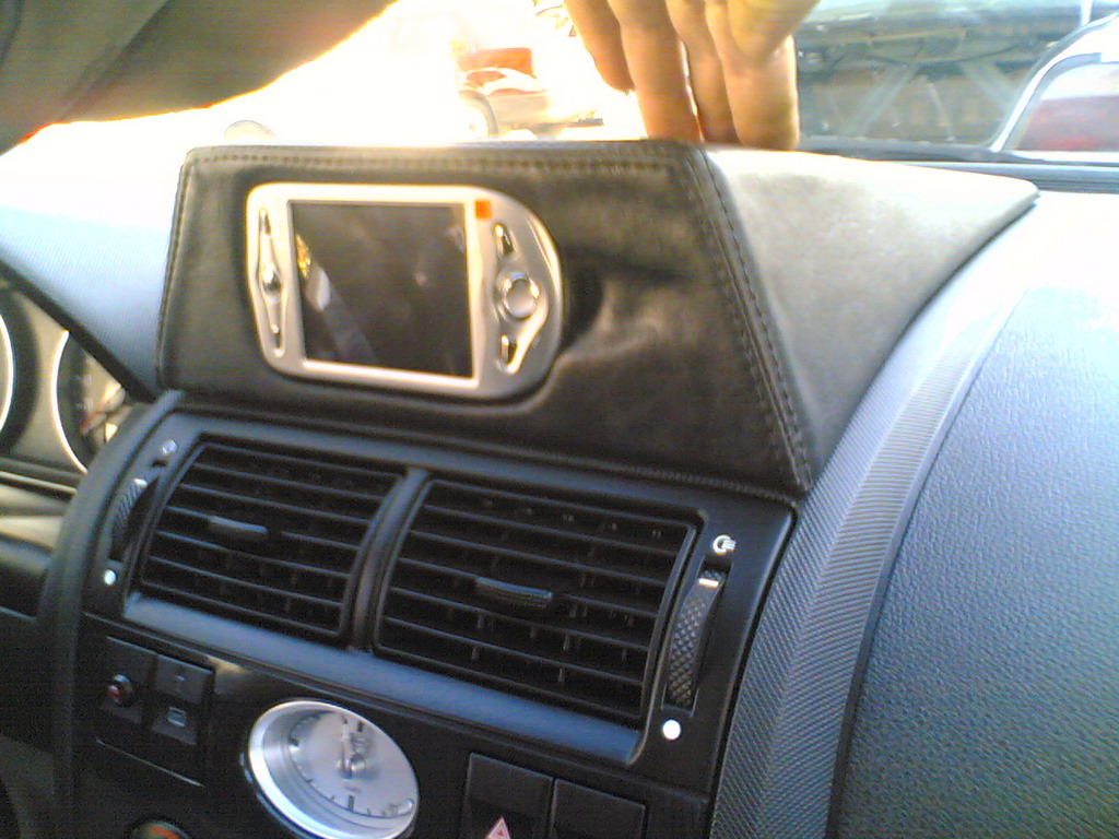

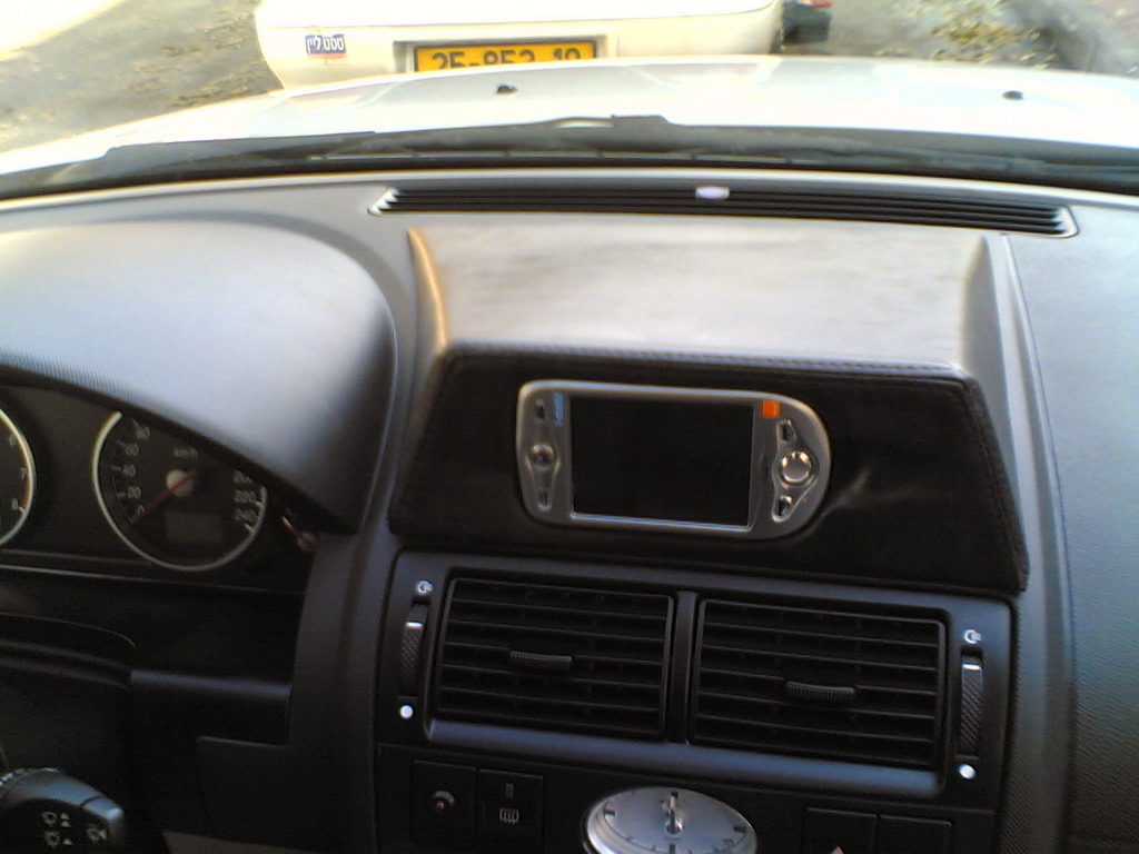

ועם כבר מדברים על פיבר אז הנה עוד איזה משהו קטן שאני מייצר לחבר.
לצערי גם זה עדיין לא גמור וצריך לעשות גימור למקום איפה שיושב המכשיר עצמו וכמו כן להעביר את המטען למקומו וכל זה עקב מחסור בזמן ולחץ מלימודים.
מה שאתם רואים כאן זה "בית" למכשיר I MATE JAM שמשמש רק בתור מכשיר GPS,ה"בית" נבנה לרכב פורד מונדאו שנת 2002.
וואלה את האמת אני לא יודע ולא מכיר את המכשיר,מה שאני יכול לומר לך שיש בו את התוכנה של IGO כמו ברוב מכשירי GPS שיש היום בשוק.
נראית בניה טובה
אבל לא הייתי עושה בניה בכזה גובה - לדעתי זה מנקר עיניים ומזמין את יימח שמם לבקר אצלנו ברכב.
גם אני אוהב ללחוץ Ctrl+W
:twisted:
המכשיר נשלף בקלות מהמקום כך שתמיד אפשר להוריד אותו אם בעל הרכב רוצה.
הבנייה מונדיאו יפה אבל לפי דעתי לא צריך את כל הדבר הענק הזה אפשר פשוט לחבר חתיכת מתכת למחזיק של הרדיו דיסק ועליה לעשות בנייה יפה עם עץ בצורה+גודל של המכשיר וזה יותר אסטטי ונוח לפי דעתי אבל עדיין יצא יפה

הייתי רוצה להבין סלבה כיצד מדדת את הנפח בבניה? מה השיטה כאן?
