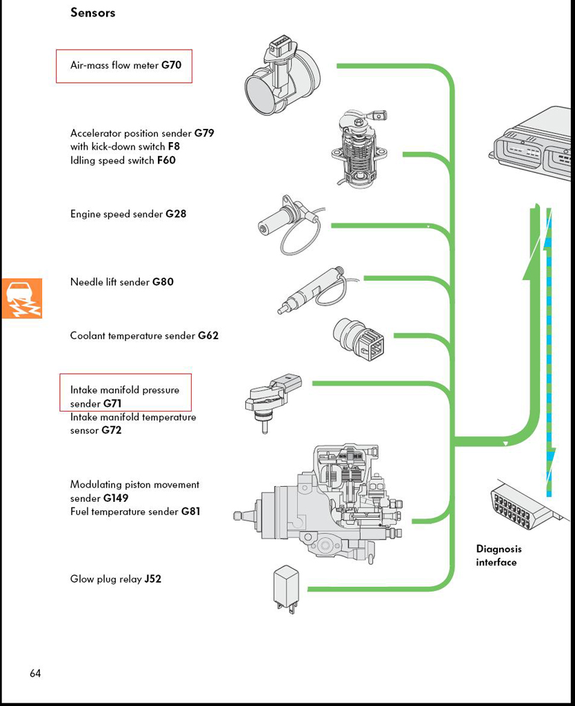

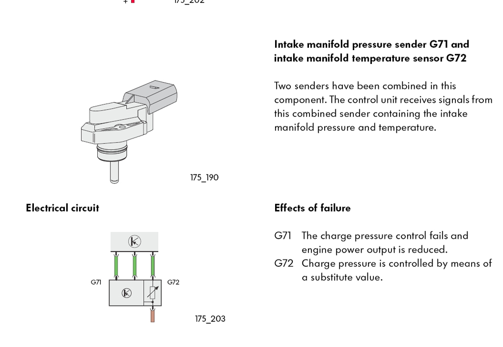

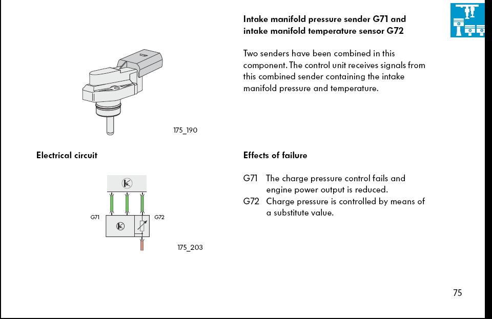

הבעיה כנראה בחיישנים הבאים:
G71 Intake manifold pressure sender
G70 Air-mass flow meter
ראה קבצים מצורפים זיהוי הרכיב התקול ומשמעות התקלה.
זה מידע מפורט יותר ממה שתקבל במוסך מהו הרכיב התקול+שרטוט של הרכיב.

מיקום חיישן טמפ' בקובץ המצורף+מק"ט.
תודה מרק לגבי חיישן הטמפרטורת אויר זה בדיוק מה שאמרתי.
לגבי הבעיה במנוע שלי מה שהראו לי המכונאים שאני צריך להחליף זה חלק מספר 8 בתוכו יושב חיישן האויר האם זה נכון? האם זה החלק היחיד שאני צריך להחליף לפי מספרי השגיאות?
את חיישן G70 מצאתי אלי מתחבר הצינור מתיבת האויר.
את חישן G71 אני לא מוצא מישהו יכול להעלות תמונה איפה הוא נמצא בבקשה.

משום מה כול המידע לגבי התקלות שקיבלת מתייחסים בספרות שברשותי למנועי TDI משהו שעדיין לא הצלחתי להבין.
לגבי חיישן N75 מצורף קובץ.
תמתין למישהו שמבין קצת יותר ממני בדיאגנוסטיקה של VW.
עתיד,דני ?
בכללי לא תמיד צריך להחליף את כול הרכיבים שלגביהם קיים קוד תקלה, כלומר במידה וקיימת תקלה בחיישן או סולונואיד מסויים תקבל מספר קודי תקלה.
קוד תקלה מצביעה שקיימת בעיה ברכיב כלומר האות שהוא מוציא לא תקין אבל זה יכול לנבוע גם מבעיה אחרת.
