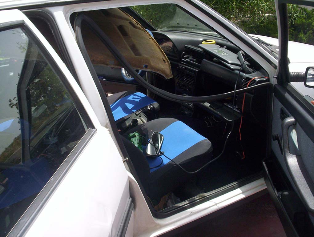

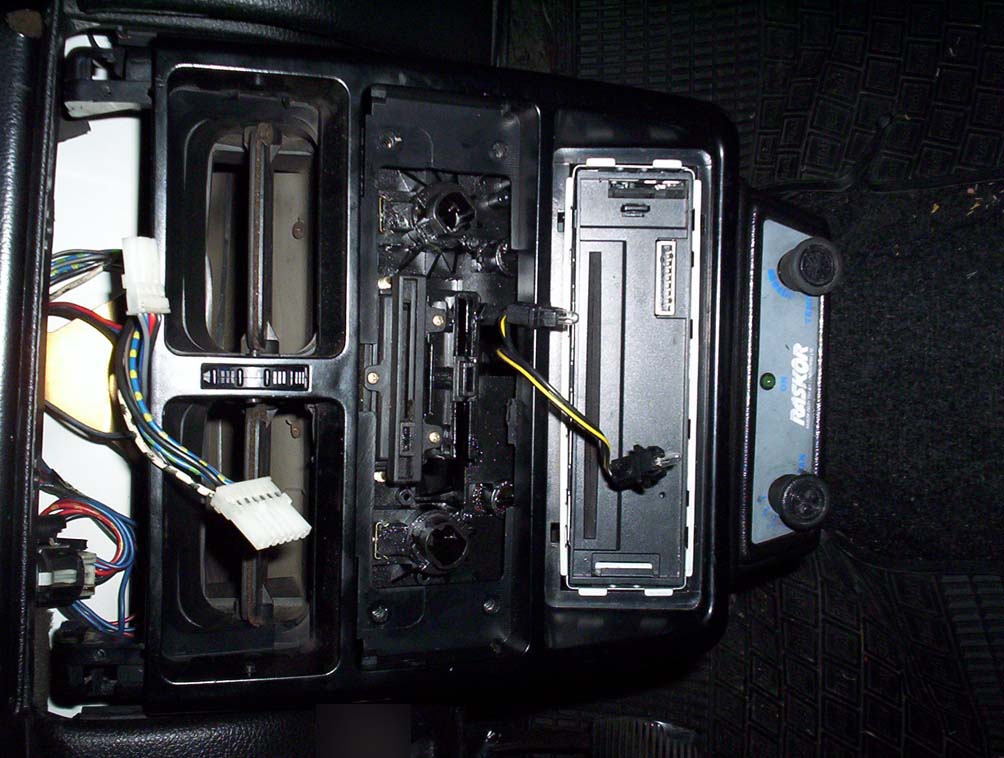

שלום לכולם, התחלתי לפרק את קונסולה האמצעית בדש-בורד, איכשהוא לא בא לה לצאת
פורק הפלסטיק למעלה (שכולל שעון, מגב אחורי וכו..)
ידית בורר הטמפרטורה פורקה, והחתיכת פלסטיק פורקה גם, שני הברגים בצד, חיפשתי אם יש עוד מקומות עם ברגים , ולא מצאתי.
אודה לעוזרים.
תמונות:

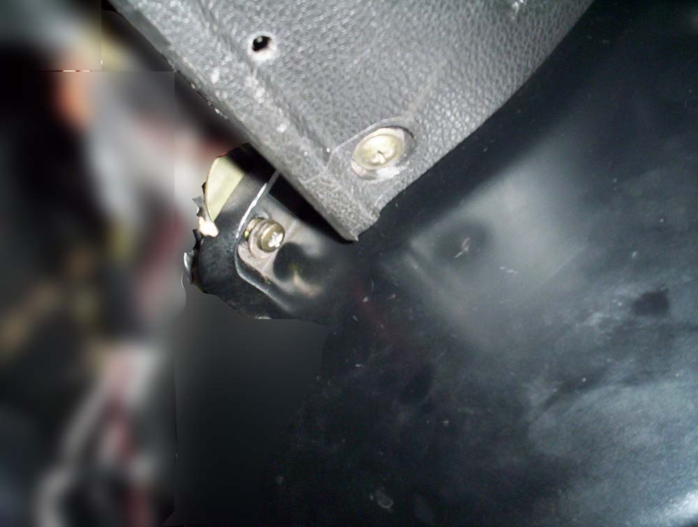

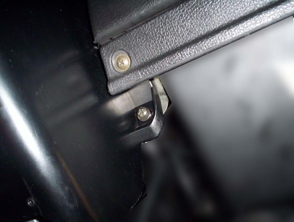

להמשך פרוק הקונסולה המרכזית (למה אתה מפרק אותה בכלל?) המשך כך:
1. מתחת ל 2 גלגלי הפעלת אורור וחימום יש יש ברג צלב קטן שיש להסירו.
2. כעת החלק הקשה: העזר בפנס תאורה ומתחת לדשבורד מצד שמאל של הקונסולה לכוון מעלה יש ברג צלב קטן המחבר את הקונסולה אל בית המע'. בעזרת מברג צלב דק וקצר הסר אות והשגח לא לאבדו.
3. והנה החלק הקשה ביותר: גם בצד ימין של הקונסולה, מתחת לדשבורד יש בורג כזה שיש להסירו אך אין אליו גישה כלל. הוראת היצרן אומרת לקדוח חור של כ 6 מ"מ בתוך תא הכפפות, בדופן השמאלי (שבדשבורד בתוך תא הכפפות) מול הבורג ואז דרך חור זה תוכל להכנס עם מברג צלב דק וקצת ארוך ולהסיר הברג. מנסיוני זה קצת קשה ולכן מגנט את קצה המברג למען הבורג לא יפול וכמו כן לפני זה פרק את מסגרת בית המאפרה (4 או 5 ברגי צלב) כך שמשם תוכל להאיר פנימה ולראות את הבורג ולכוון המברג אליו.
כמובן שיש אפשרות להקל על כל הפרוק הזה ע"י הסרה מוקדמת של כל הדשבורד.

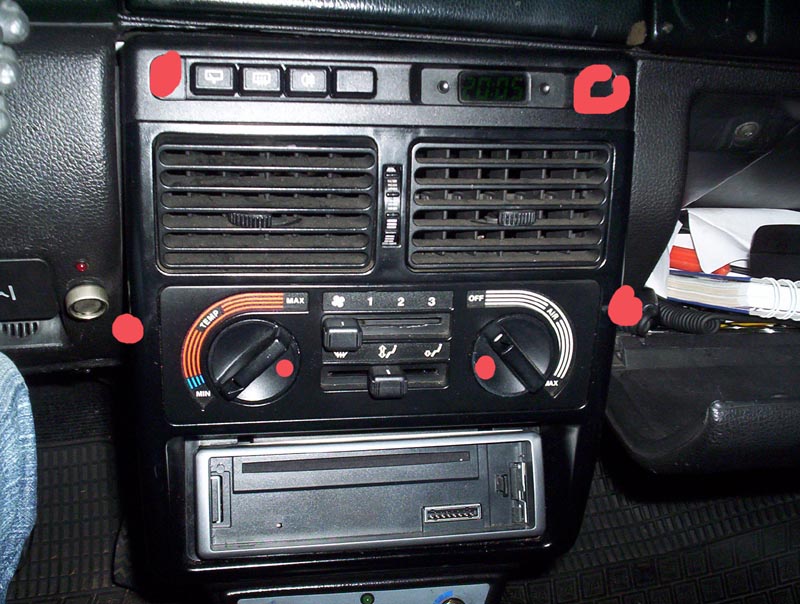

אני לא רואה צורך לקדוח בדש בורד (תא כפפות), אין לי בעיה להנדס קצת את הדש בורד ולבדוק איפה יש ברגים,
אני יתן לך את מס' הפקס (והמייל) בפרטי, תודה !
עריכה: מצאתי תמונה , יש כאן מספר ברגים.
Suzuki Jimny
פירקתי כבר שלוש פעמים. אם תוכל להסביר איפה נתקעת ומה בדיוק אתה רוצה להשיג בפירוק אוכל לעזור.
אגב כן צריך לקדוח ואני לא הצלחתי להחזיר את הבורג הזה למקום (פשוט נשבר לי אחרי זמן מה). גם הגישה לאותו בורג בצד השני קשה מאוד.
בעיקרון הכי כדאי לפרק דש כולו + כיסוי הגה ואז הגישה יותר נוחה.
שוב מה המטרה ואיפה נתקעת?
צביקה
...Carpe Diem
לנקות את הרדיאטור חימום, הוא כולו סתום, לנקות את פתחי האיורור ולסתום חתיכת פלסטיק שנשברה מבפנים, זה בערך מה שאני רוצה לעשות.

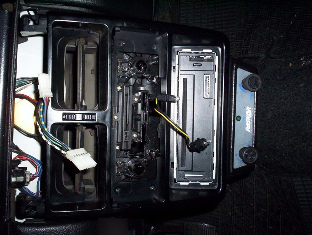

מהתמונות, טרם הושלמה מלאכת הפרוק של הקונסולה ובהצלחה בהמשך.

לצערי לא, לא מצאתי עוד בורג שאפשר לפרק
האם יכול להיות שזה קשור לפלסטיק ל רסקור (בורר טמפ' ומהירות) והחוטים מתוחים?
Suzuki Jimny
את תיבת מתגי המזגן (רסקור) אתה יכול לנתק מהקונסולה.
האם הסרת את 2 ברגי הצלב הקטנים הצדדיים שלמעלה מתחת לדשבורד? (בצד ימין ע"י הקדיחה בתא הכפפות).
בברכה - רפי לין :-)
אהלן רפי, אני לא מתכוון לקדוח בדש-בורד , אני יכול לראות מתחת לדש בורד ולחפש איפה יש ברגים ,
המזגן זה לא בעיה לנתק מהקונסולה (4 ברגים).
את ברגי הצלב לא הוצאתי עדיין, בפעם קודמת שהוצאתי עדיין הדש- נשאר במקומו.
