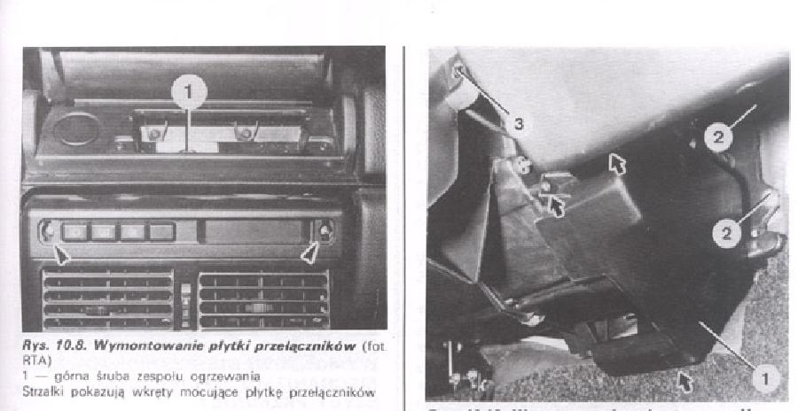

תא הכפפות עצמו לא נותן כל גישה אל הבורג העליון בצד ימין מתחת לדשבורד.
אל תחשוש מהקדיחה הקטנה כי החור יהיה בדופן תא הכפפות שאינו נראה כלל לעין והאפשרות האחרת הנה לפרק את כל הדשבורד.
בברכה - רפי לין :-)
טוב, אני חושב אני יפרוש
הדש בורד זז בחופשיות מלמטה למעלה, אך לא מתפרק, לא מצאתי שום בורג.
אשמח אם מישהו שיודע לפרק יעזור.

אוקי, עכשיו הסתכלתי היטב בתמונות - תבדוק את הנק' הבאות:
ישנם שני ברגים גדולים שמחזיקים את כל הקונסולה - שני אלו נמצאים אחד מתחת לתא הכפפות צמוד לקונסולה מאחורה, ואחד מתחת לאיפה שהאימוביליזר שלך.
אתה תראה מעין לשונית כזאת שיושב שם בורג גדול בתוך קומבינה כזאת כמו אום אבל מרובע משהו מוזר תופס אותו מאחורה. שני אלו מחזיקים הכי חזק.
לאחר מכן בורג בצד הגה למעלה בדיוק מעל האימוביליזר אבל מבפנים, קשה לראות ושובר את הגב להוציא אותו.
בורג בצד נוסע חיבים לקדוח חור לא גדול מדי בתוך התא כפפות מעל איפה שיש לך חוט מסולסל כזה בתמונה הראשונה. תקח מרפי את השרטוט של זה ותדע בדיוק איפה לקדוח, לא רואים את זה כשתא הכפפות סגור וגם כשהוא פתוח לא רואים אם לא מחפשים ממש טוב.
אל תתיאש הקונסולה זה החלק הקל בענין :D

הצלחתי, עכשיו איך מגיעים מפה לרדיאטור חימום? אני רוצה לפרק אותו.
האם צריך לפרק את כל הברגים כמו שיש בתמונה פה: ?
