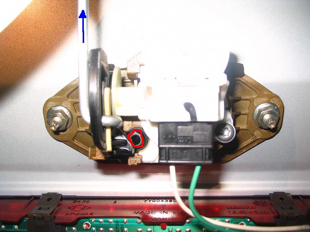

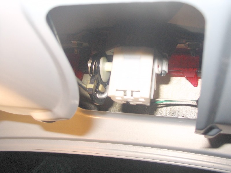

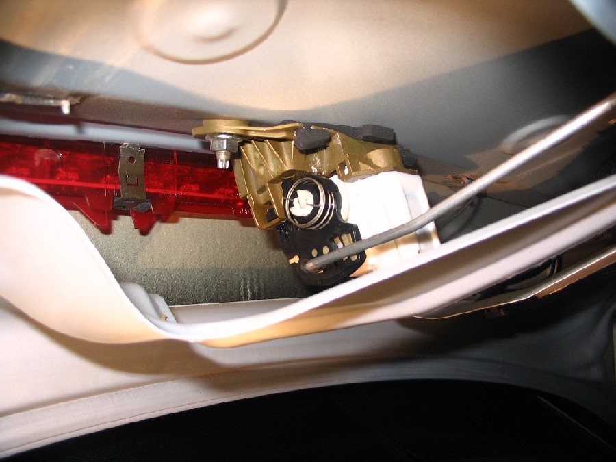

רנו מגאן קופה 2002 בעלת נעילה מרכזית מקורית במפתח ללא אזעקה:
הכפתור של פתיחת דלת תא מטען לא נלחץ ולא ניתן לפתוח את התא מטען מבחוץ.
ניתן לפתוח רק מבפנים ע"י קיפול המושב האחורי ומשיכת המוט מתכת (בתמונה עם חץ כחול).
באדום מסומן הפין של הכפתור הפתיחה שנכנס פנימה בעת ניסיון הלחיצה.
אשמח לקבל פיתרון לבעייה. לא הצלחתי להבין את המנגנון הנ"ל. (אם מישהו יכול לצלם ולהראות איך זה אצלו - יעזור לי מאוד.
בהיינס לא מצויין בפירוט על הנושא.
תודה לעוזרים.

תמונות של התא מטען מבפנים והמנגנון מאוד יעזרו לי. גם אצל מגאן רגילה זה אותו מנגנון (נראה לי לפחות).

יש בעיות במנעולים אלה, יש שם איזה פלסטיק שמתפרק, ולמיטב זכרוני, מנעול חדש, ממש לא יקר.
שווה בדיקה.

ממה שאני אתמול ראיתי והתעסקתי, גם לדעתי חלק כלשהו התפרק (פלסטיק) או איזשהו קפיץ סיים את חייו.
מחר אבדוק את הנושא מול המוסך. מקווה שאתה צודק.
