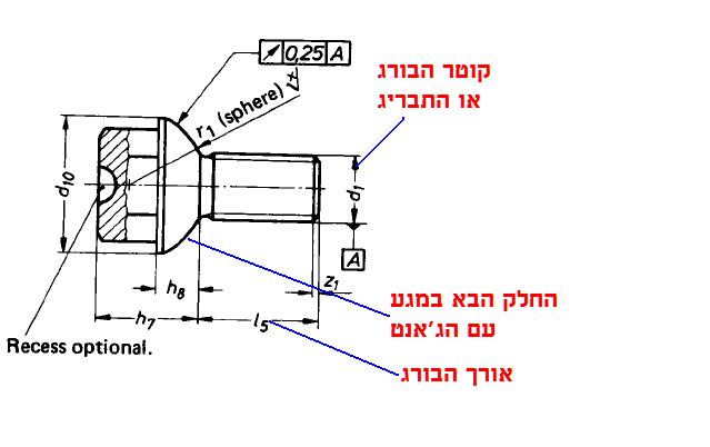

בוקר,
התקן המקובל לברגים עבור מכוניות נוסעים באירופה הוא
DIN 74 361
התקן מגדיר מספר מידות של ברגים והם ?(הנפוצים):
M12X1.5 אורך הקנה 21 מילימטר
M14X1.5 אורך הקנה 24 מילימטר
M14X1.5 אורך הקנה 18 מילימטר
M18X1.5 אורך הקנה 25 מילימטר
1.5= פסיעת התבריג המרחק האופקי הנמדד בין שני שיניים.
הברגים הם מקבוצת חוזק 8.8 או 10.9 כאשר 10.9 היא קבוצת חוזק לברגים העומדים בעומס גבוה יותר או ליתר דיוק בעלי חוזק מכני גבוה יותר.
הברגים עוברים טיפול תרמי חיסום והרפייה לשם שיפור התכונות המכניות.
שים לב !
על הבורג חייב להיות הסימון הבא (במידה והיצרן ידוע ומוכר)
דוגמא:
DIN 74361 - G14 X 24 -8.8
G14 = בורג בעל תבריג M14 וצורתו בחלק שבא במגע עם הג'אנט הוא כדורי (חשוב מאוד).
24 = אורך התבריג (קנה)
8.8 = חוזק הבורג (קבוצת חוזק ליתר דיוק) כשאר המספר הראשון מציין את החוזק הנומינלי (הסופי) למשיכה כאשר בדוגמא שלי הוא 800 ניוטון לממ"ר.
המספר השני מציין את גבול הכניעה שהוא 640 ניוטון לממ"ר.
שהינו מכפלה של שתי המספרים כפול 10.
מידות המפתח עבור הברגים השונים:
שים לב שקיימים ברגים בעלי אותו תבריג אבל עם מידת מפתח שונה.
M12X1.5 מידת המפתח 17 מילימטר.
M12X1.5 מידת המפתח 19 מילימטר.
M14X1.5 מידת המפתח 19 מילימטר.
M18X1.5 מידת המפתח 24 מילימטר.
לשאלתך האם בורג ברכב מסויים מתאים לרכב אחר התשובה ייתכן שכן.
עלייך לבדוק את הסימון המוטבע על הבורג כפי שרשמתי קודם, במידה והסימון בשני הברגים שווה אזי הברגים תחליפיים.
המידע שצירפתי הינו בסיסי, לשאלות נוספות בנושא והבנת התכונות המכניות והטכנולוגיות של ברגים אתה מוזמן לשאול.
