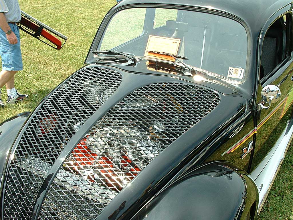

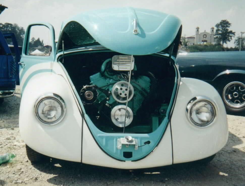

תראו, אפשר ת'כלס להתקין הכל בהכל. ראו תמונות מצורפות של V8 אמריקאיים מותקנים בחזית של חיפושית ישנה.
אז אפשר לקחת מכונית מנוע אחורי בוקסר הנעה אחורית ולחבר לה V8 קדמי...
