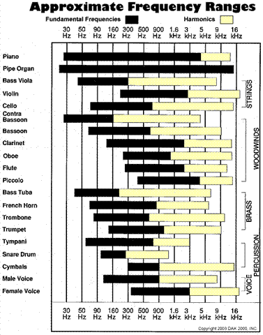

למרות שתדרי המיד הם החשובים ביותר ליצירת במה וכוללים את מירב המידע אני יוצא מהנחה (קנית פולס - תקציב מוגבל) שאינך בכיוון לבניית פודים/קיקפנל כדי לטפל במיקומי המיד. שימוש בטוויטרים בעלי FS נמוך (כמו הMT22/23) יאפשר לך להפעילם בתדר שכולל אינפורציה מוסיקלית ווקלית ברמה כזו ש"משחקים" עם המיקומים של הטוויטרים יאפשרו לך לשפר את תמונת הסטריאו שתתקבל.
שלב ראשוני היתי ממליץ לך לרכוש מגבר 2 ערוצים קטן של 40-60 לערוך כדי להגביר ב-3WAY את הטוויטרים העכשווים כדי שהטעויות לא יהיו יקרות כי אם עושים שטויות בהגברה אקטיבית אפשר בקלות רבה לגמור דרייברים. בעוד מספר שבועות תרכוש טווטרים אכותיים יותר וזה לא סיפור יקר במיוחד. את הTW של הפולס אפשר לחתוך באיזור ה 3.5KHZ ב24DB את הMT23 אפשר לחתוך מתחת ל2KHZ לאיזור ה 1.6/7 KHZ.
צירפתי תמונה המראה איך מרבית האינפורמציה המוזקלית והווקלית נמצאת בתדרי המיד והמיד-באס.
