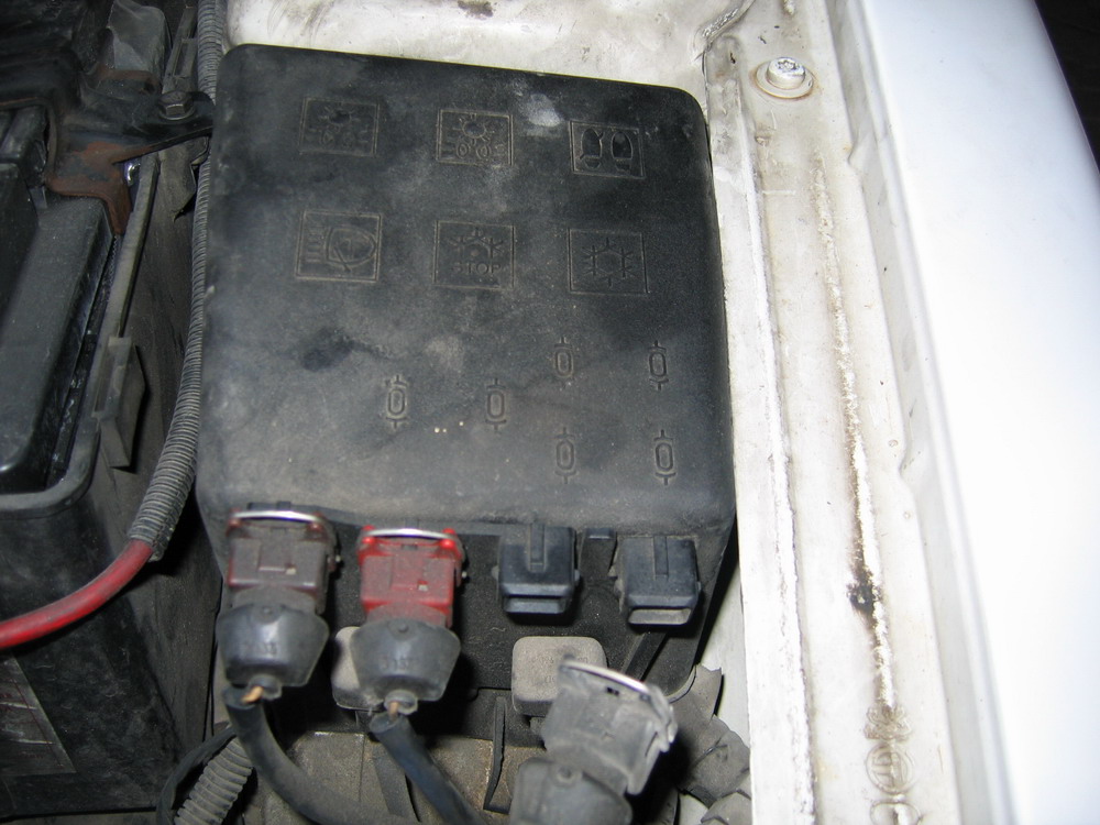

שהמשך לבעיית החשמל אצלי ברכב.
מהו החלק/תפקידו/מה נמצא בפנים?
לחלק הנ"ל נכנס כבל חשמל היישר מהמצבר.(לפי מדידת זרם אצל חשמלאי הכבל הזה צורך כ-10 אמפר במצב סוויץ' ON)
כמו-כן, מחוברים לו 2 קונקטורים (למעשה אחרי שהוצאתי אותם הבחנתי שהם לא מתחברים לשום דבר בתוך הקופסה:shock: , כאילו סתם יושבים שם)
וישנו עוד קונקטור אחד שלישי (הכי ימני) שנמצא שהוא לא מחובר לכלום.
תודה
אמיר.

צביקה- הכבל שמגיע מהמצבר ונכנס לתוך הקופסה הזאת הראה צריכה של 12 אמפר.
לאוו דווקא שלושת הקונקטורים האלה הם הצרכנים! (פשוט מעניין אותי לדעת מדוע הם לא בשימוש)
הצריכה היא כנראה בתוך הקופסה.
רפי לין- אני מכיר את דני ואת "מצת אור". בינתיים עד שאמצא יום פנוי אני מגשש לאט לאט סביב- אולי לבסוף אמצא איזשהו קצר קטן שגורם לזליגה הזאת והכל יפתר במספר דקות.
בהמשך אם לא ימצא פתרון אז גם דני וגם מוטי החשמלאי מפרדס חנה הם האופציה האחרונה.

לא רואה את הציורים על התיבה ?
זו תיבת הנתיכים למזגן/אורות ערפל וכו'.
פתח אותה ונתק את הפיוזים לכל הצרכנים.
וודא שהצריכה היא אפס.
אח"כ חבר אחד אחד ובדוק מי הצרכן שמעמיס. יש לך אורות ערפל מקוריים ?
שמר, ראיתי את הציורים, שיערתי שאלו פיוזים/ממסרים של מערכות שונות.
(לא ציינתי את זה כי זה לא משהו רלוונטי)
יותר חשוב לי לדעת אילו מערכות קיימות שם, כדי לנסות למצוא צרכן מספיק רציני שיצרוך 12 אמפר במצב סוויץ'.
לפני שאני מפרק אני רוצה לדעת מה אני מפרק. (מה גם שיש שם ציורים לא מובנים)
מה אומר ציור של שני כפות רגליים? (למעלה מימין)
או מה מסמלים הציורים בצורת נגדים? (של מה, לאיזה מערכות)
עכשיו, מה לגבי אותם 3 קונקטורים (2 מחוברים)
אין לי פנסי ערפל כלל.

אם אני זוכר נכון יש בפנים 3 ריליי'ים ועוד כמה פיוזים
תודה אורן.
שאני אקבל את הספר רכב אני אוכל להתאים כל ריליי למערכת עליה הוא יושב.

הקופסא השחורה הזו היא למעשה בית ממסרים ופיוזים.
ייתכן וזליגת הזרם שלך נעוצה באחד המרכיבים הצורכים זרם דרך הקופסא הזו... בשביל לברר מי זה, תצטרך להסיר את הכיסוי ולהתחיל בבדיקות יסודיות יותר.

כאמור, האצבע המאשימה מופנת לשם בשל העובדה שהכבל שיוצא מהמצבר ומגיע לשם נמדד עם צבת ונמצא צריכה של 12 אמפר. (סוויץ' ב-ON)
מה שרשמת פה מעודד את החשש שלי.
את הבדיקות נעשה כפי ששמר הציע.
תודה רבה.
