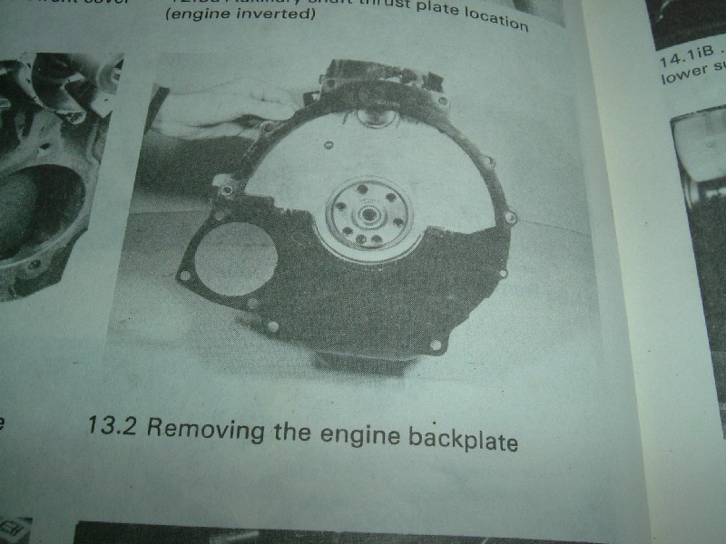

שלום לכולם.
אני מחפש את הפחית שמחברת כאמור בין הגיר למנוע.
הדגם הוא של סיירה 1600.
הפחית שבתוכה יושב הסטארטר.
אם מישהו יודע מאיפה אפשר להשיג דבר כזה,אשמח לדעת...
תודה מראש,
לירון

לא הבנתי איזה חלק זה.
אופיר
בין הגיר למנוע, יושבת לה לתיכת פח מאלומיניום שמונעת מג'יפה להיכנס למנגנון הקלאטש.
טוב, לפחות ישבה ;)

Bellhousing dust cover בלעז

שלום.
או טעיתה או אתה מיתלהב!!!.
אף מוסך לא מוציע את הפחית כי יש לה שתי תפקדים חשובים מאוד!
אחד למרכז את הסטרטר.
שתיים מרחיקים את המנוע מהגיר (דיסטנס).
לדעתי אתה מיתכון לפחית תחתונה (בפורד לא קיימת) בפורד הפחית שלמה.
ברכה בני ל.

בני, העובדה שאתה מוסכניק טוב ומחזיר את הפחית למקומה לא אומרת שכל המוסכניקים בארץ הם ככה.
האוטו של לירון הוא לא הפורד הראשון שאני רואה שנעלמה לו הפחית, וסה"כ, לא הרבה אנשים מורידים גיר בבית.
