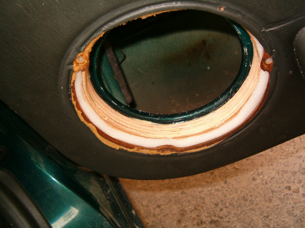

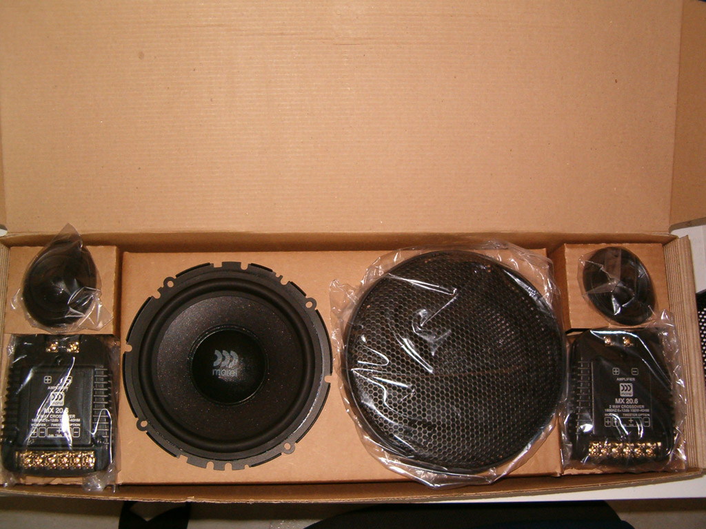

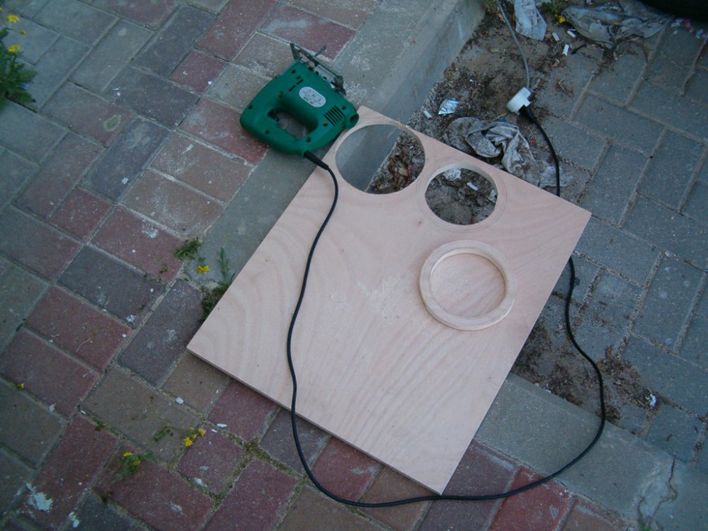

מזה כמה שבועות יושב אצלי בבית סט דוטק חדש שחיכה ליום ההתקנה שלו, והוא סוף סוף הגיע, והגיע בגדול! אתמול, יום שבת, אספתי את הכלים ונסעתי לROMANX מהפורום לבצע ולסיים את ההתקנה.

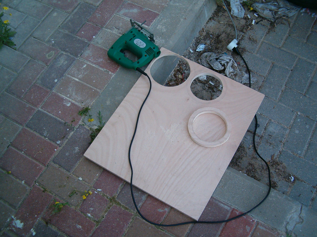

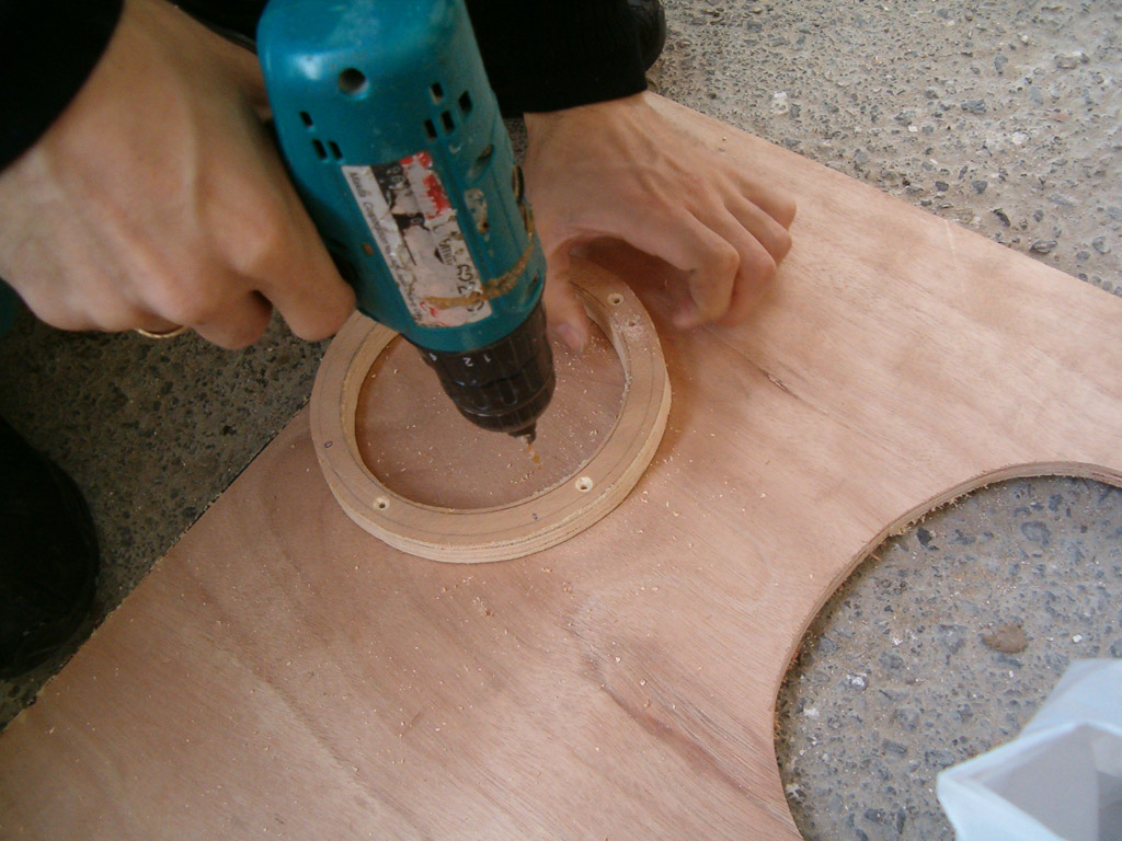

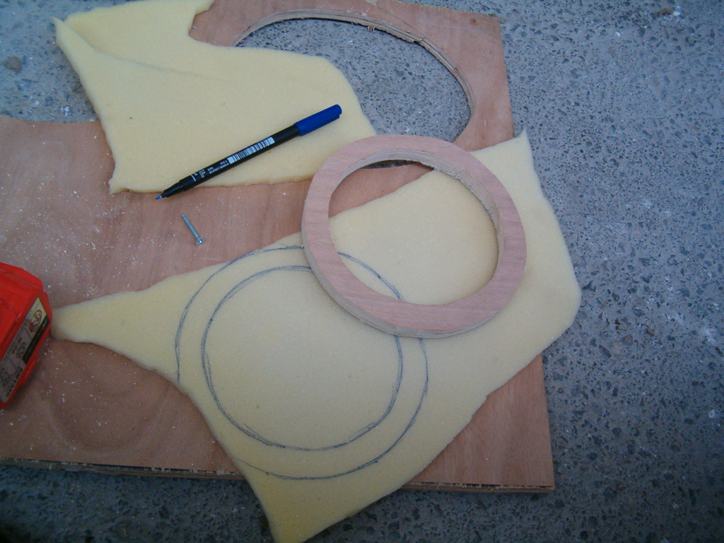

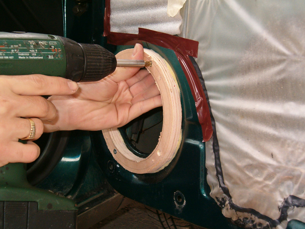

את החוטים החדשים וחיתוכים של הטבעות עשיתי בעצמי בסוף שבוע שעבר. לאחר מכן, ההתקנה קצת הסתבכה, מכיון החור בדלת של האוטו הוא חמש ורבע, והסט של דוטק הוא שש וחצי.

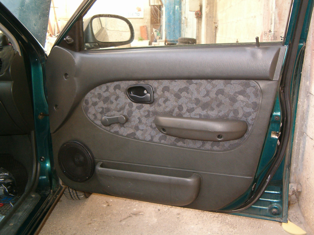

מכיוון שלא רציתי לחתוך שום דבר, נאלצנו להתקין את הכל מעל הכל עם הרבה מאוד ספוג וסיליקון שקוף... . :-P

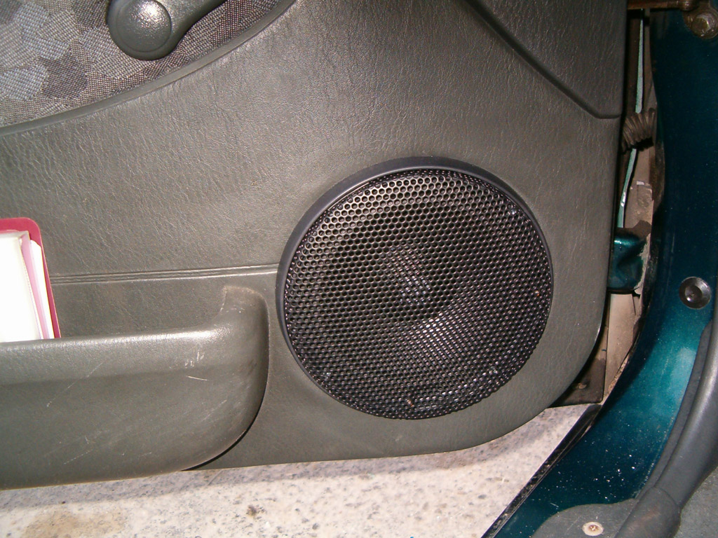

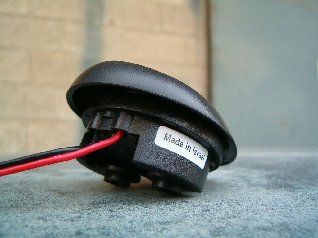

חשבתי שרואים די ברור בקשר למיקום הטויטרים בתמונות.
קראתי במקום מסויים ברשת שכדי להעלות את הבמה צריך להתקין את הטויטרים בנקודה הכי גבוהה באוטו. בעצם ה"במה" שאנחנו שומעים זוהי נקודה מסויימת בין מיד שמותקן בדלת לבין טויטר שצריך להיות מותקן כמה שיותר גבוהה על מנתלהעלות את הבמה. השאיפה היא שהנקודה הזאת תהיה ככול האפשר קרובה יותר לאוזן. לכן רובכם, שמתקינים את הטויטרים על הדשבורד טועים, והורסים את הבמה שלכם.
כפי שניתן לראות אצל רומן באוטו הטויטרים מותקנים די "בסדר", אך אני החלטתי ללכת יותר רחוק, והתקנתי את הטויטרים בנקודה הכי גבוהה באוטו. נכון. על הגג. עכשיו אני שומע את כל הצלילים ממש מלפניי, כאילו שזמר עצמו יושב לי על הגג של האוטו :-)
כמובן שזו הייתה בדיחה.
הטויטרים מותקנים בצורה רגילה, על הדשבורד ומופנים לכיון הנוסעים. בינתיים. :wink:

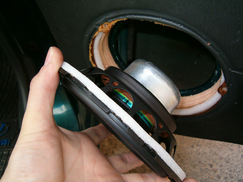

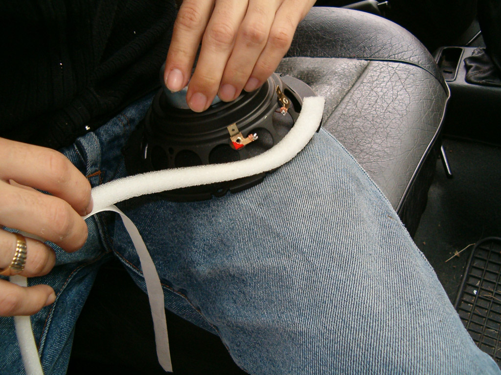

נראה שהמיד יושב חזק על הטבעת והספוג נועד למה? לבלימת רעשים? או להצמדה יותר טובה בין הפאנל של הדלת לטבעת?
אחרי ההגבהה הזאת, הפאנל נסגר בצורה טובה או שיש רווחים? (אם הרמקול יושב ממש טוב על הטבעת זה לא כל כך משנה - אבל עלול להיות לך רעש של רעידות מהפאנל)

למה שמנו ספוג אני עד עכשיו לא הבנתי, אבל אם רומן אומר שצריך אז צריך :lol:
וכן, עדיין יש רעשים מהמקור בלתי ידוע. גם אם אני לוחץ על כל הדלת עם כל הגוף עדיין ישנו רעש, נמשיך בחיפושים ובסוף נמצא מי בדיוק מזמזם לי באוטו.
הפאנל נסגר אומנן קצת בלחץ, אבל נסגר על הקליפסים שלו כמו שצריך. הטבעת היא בעובי של ס"מ וחצי, ופחות מזה לא יכולתי לעשות כיון שאז הקומפוננט פשוט לא היה נכנס (החור הוא חמש ורבע).
