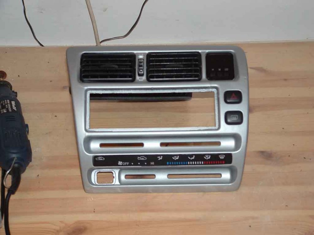

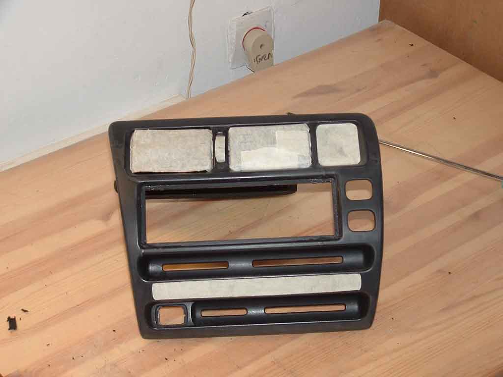

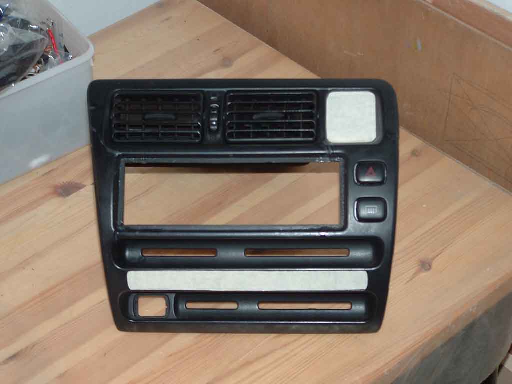

שלום לכולם - לפני חודש או חודשיים כמעט אמרתי שאני הולך לתקן את הפאנל המרכזי בעזרת ציפוי של גומי גמיש (כמו שעושים היום דש בורד...) בסוף החלטתי לתכן את הפלסטיק עצמו ולצבוע אותו בצבע כסוף שיהיה מודרני יותר וגם פחות רגיש לשמש.
אני מעלה שרשור של תמונות ומסביר את התהליך.

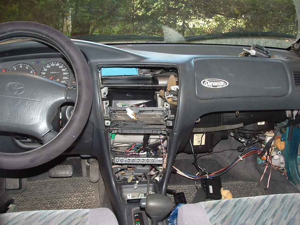

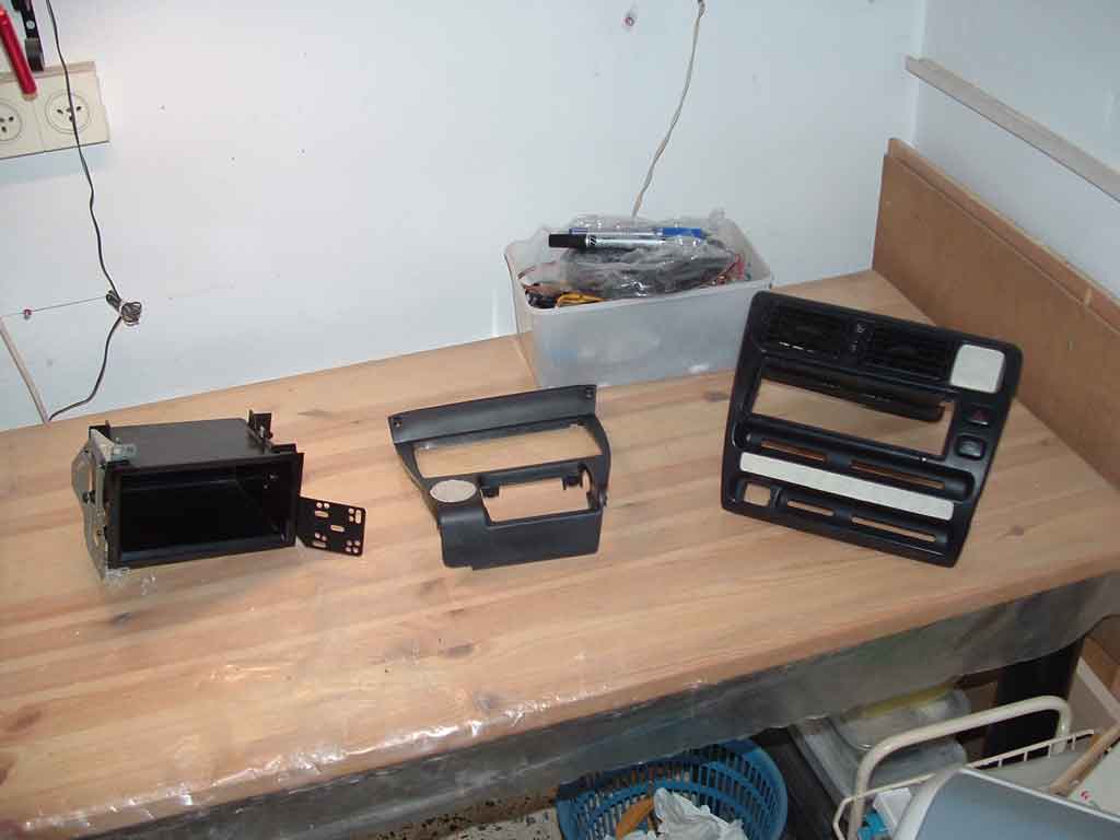

א. פירוק הפאנל - עשוי משני חלקים.

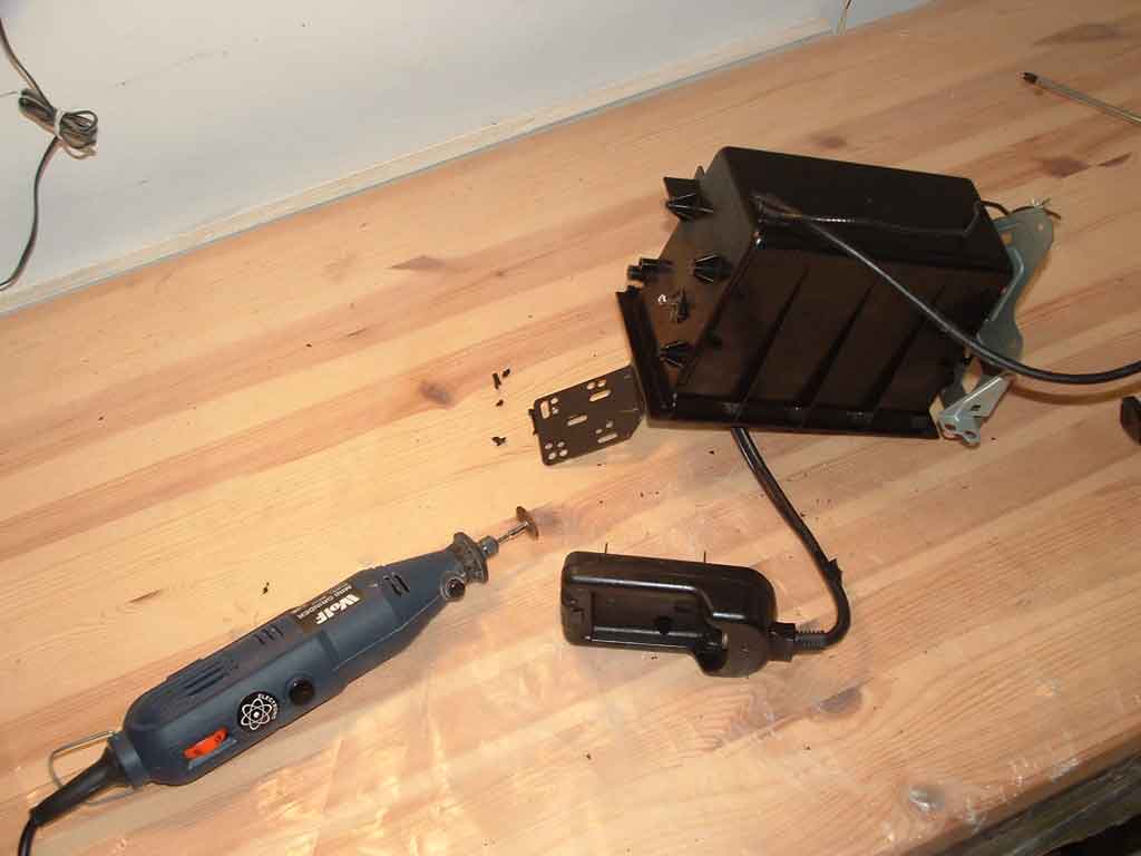

ב. העברת החוטים של התושבת של הדיבורית דרך הקופסא שבתוך הפנל התחתון.

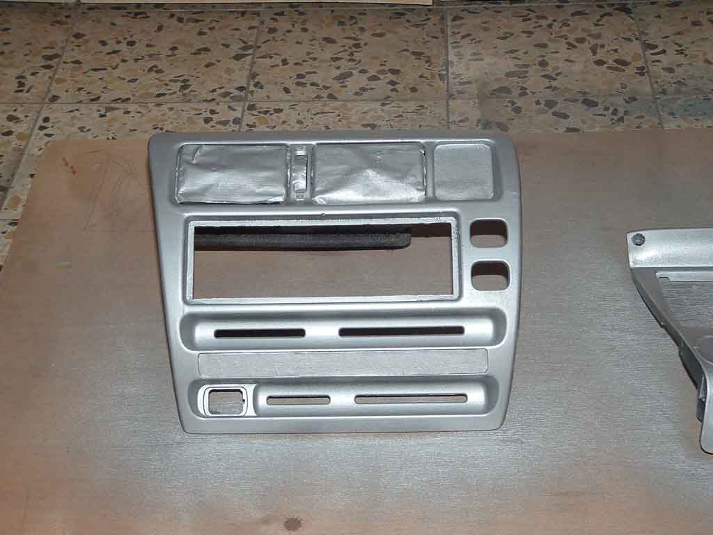

ג. הכנה לצביעה אחרי שהשברים של הפאנל הודבקו ע"י 4 שכבות של דבק מהיר שנועד במיוחד לפלסטיקים - הדבק ממיס קצת את הפלסטיק וע"י כך מלחים אותו.
ד. שיוף של הפאנלים לקראת הצביעה שלהם - בכדי שהצבע יתפס לתוך הפלסטיק - שלוש שכבות של צבע.
ה. כיסוי של כל המקומות אשר אותם רציתי להשאיר שחורים.
ו. צביעה...

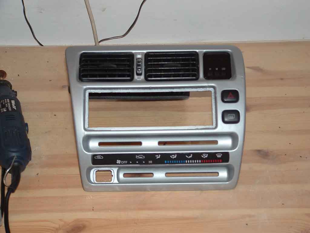

ז. הרכבה של כל החלקים והורדת המדבקות של החלקים השחורים.
ח. הרכבה בחזרה לדש-בורד.

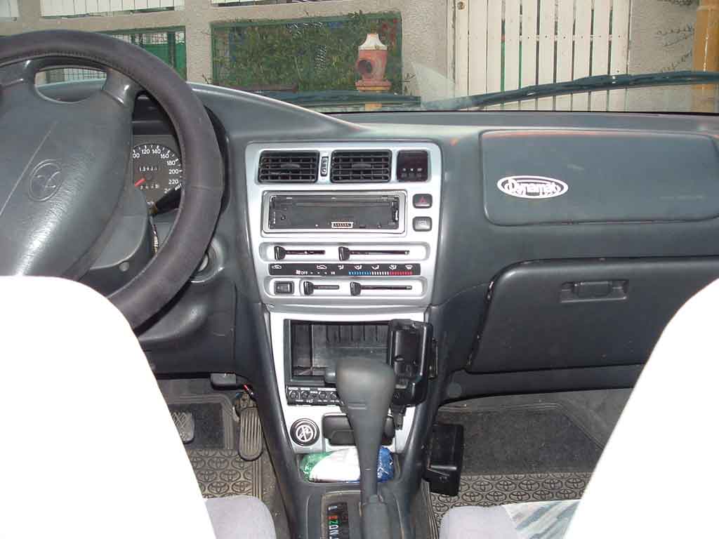

יצא מאוד יפה , אבל תרשה לי לומר לעשות עוד משהו קטן , יש ספריי לקה תתיז קצת על הפאנל שיהיה מבריק כזה , אני מאמין שזה ייצא יפה יותר .
אחרי שהרכבתי... נזכרתי ששחכתי לשים לקה... אבל אני אוהב את זה גם ככה, הבעיה תהיה אם זה יצבור לכלוך אז אני אצטרך כנראה לעשות מחדש - ימים יגידו.
Pioneer TS-X150
מה פיתעום איזה לקה? תסתכל איזה יופי. אני לא הייתי שם לקה כי מבריק בתוך הרכב זה לא יפה. זה לא צבע חרום.
