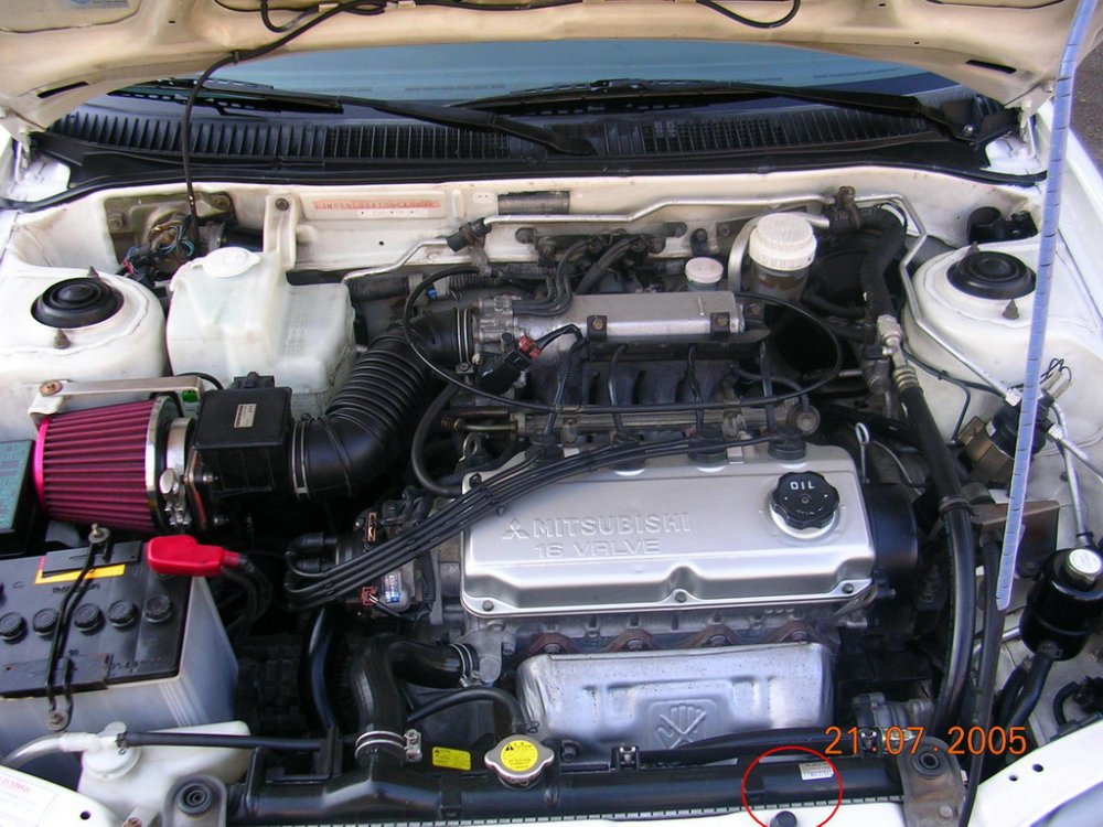

עזרו לי בבקשה. אתמול העלתי את האוטו וניסיתי למצוא פילטר שמן אך ללא הצלחה. האם תוכלו לכוון אותי, באיזה איזור לחפש אותו ?
מצד ימין למטה בקדמת הרכב(סמוך לגריל), אתה לא תפספס אותו. טיפה קשה לפרק את הפילטר שמן. בכדי להקל על עצמך תפרק את מגן החום של סעפת הפליטה.
אל תשכח לשמן טיפה את הגומיה של הפילטר, ולהחליף את השייבה(נחושת, למרות שיש שייבות מגומי) של בורג ניקוז השמן שבתחתית הקרטר.
בהצלחה:razz:

הפילטר ממוקם בחזית המנוע מיתחת לסעפת הפליטה בצד ימין.
על מנת להחליף את המסנן יש להשתמש בכלי יעודי (מפתח פילטרים) בלי הכלי קשה להחליף.

זה בערך האזור תסתכל מתחת לסעפת הפליטה.

אם כבר הזכרת את מפתח הפילטר, אני ממליץ לא להשתמש במפתח שהוא שרשרת, מאוד לא נוח לעבוד איתו, ישנו מפתח פילטר שמן שהוא בעל בורג מרכזי, שבאמצעותו סוגרים את רצועת המתכת סביב הפילטר.

לשם המחשה, להלן תמונת תא המנוע בסופר לאנסר לאחר הסרת ראש המנוע:
כאמור לעיל, מסנן השמן ממוקם מתחת לסעפת הפליטה.
