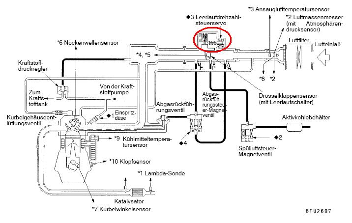

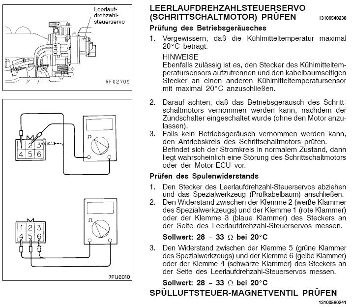

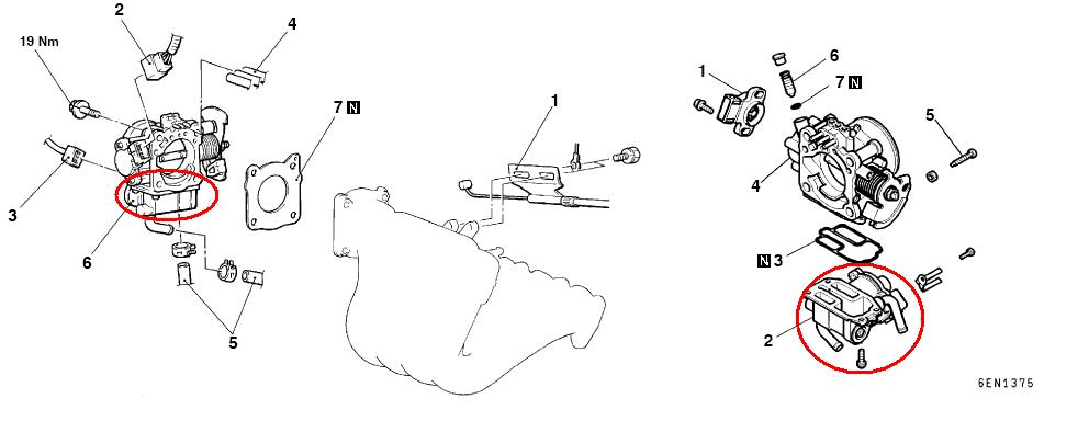

  11. מנוע הצעדים נמצא בחלק התחתון של בית המצערת. בתמונות שלך הוא מוסתר על ידי צינור אווירבתמונות המצורפות המנוע או האיזור שהוא אמור להמצא נמצא בעיגול אדום
