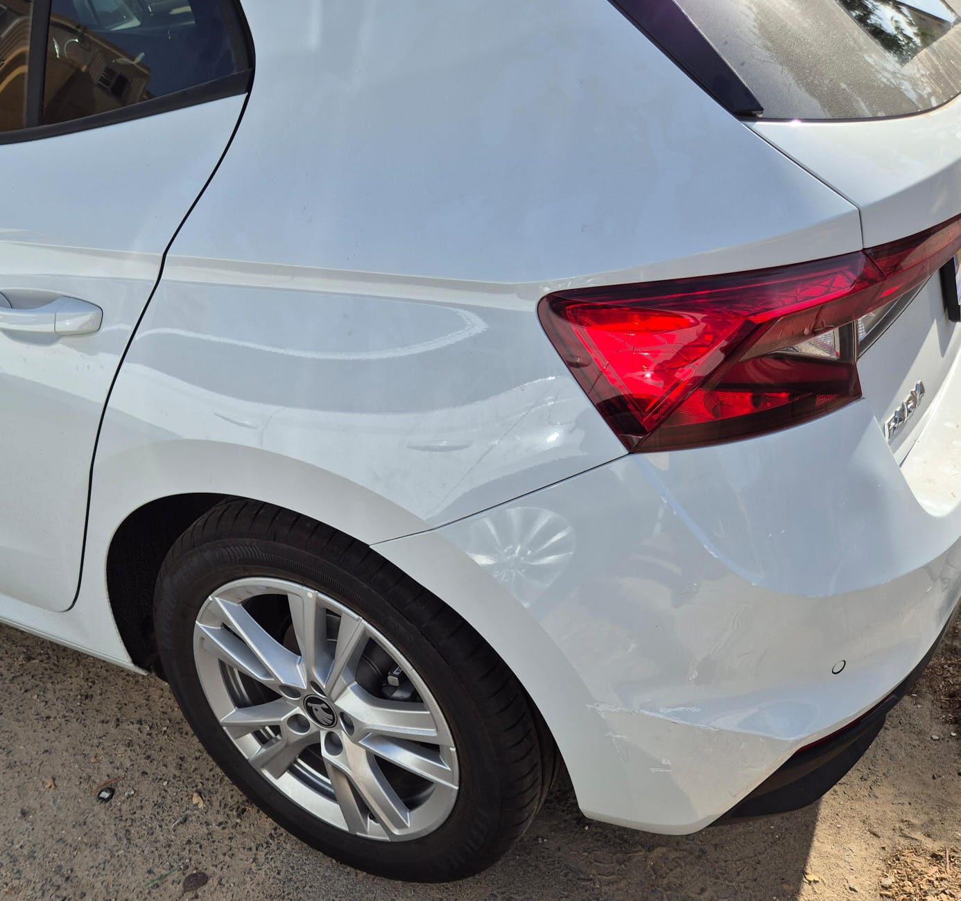

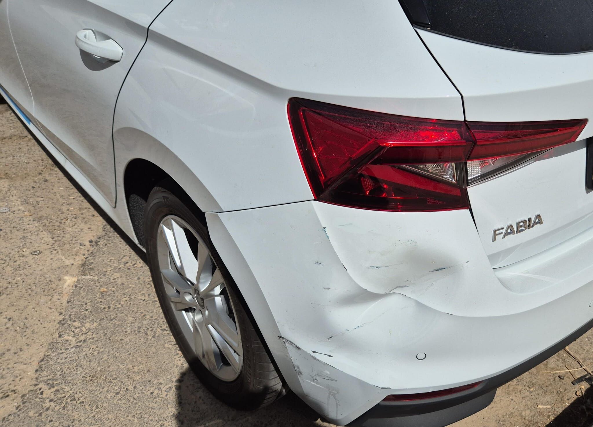

שלום לכולם,
זה די נאחס..
שבועיים האוטו אצלי. חדש חדש..
אני מרוצה מאוד וככל הנראה האוטו חסכוני בדלק.
בחזרה לחניה, בדרך הביתה... אני רואה את הנשיקה הזאת בפגוש. אני רוצה פחות לתקן במוסך... יותר לנסות בעצמי.
לפחות להקפיץ את הפגוש החוצה (כמו שפעם עשו באיביזה 2018 שלי... שני ברגים לפתוח את התחתית הכנף, הבטנה, ופשוט להקפיץ את הפגוש החוצה).
את שאר הדברים אני אנסה אח"כ עם הפולישר ועוד...
לשמחתי זה רק פלסטיק..
מאוד התבאסתי לגלות את זה. כנראה איזה נהג חדש.. ואין מצלמות כך שלא ראיתי מי בדיוק עשה את זה. רק סימנים של אוטו כחול.
שתהיה לכולנו שנה ממש טובה!!

לא ניסיתי עדיין..
צריך להגיע עם גישה מאחורה. לא הצלחתי גם כשהוצאתי שני ברגים בביטנה. אני מעדיף שלא יפרקו את הפגוש..
יש לי אקדח חום..אולי אבדוק.
בינתיים איכשהו נפל חיישן חניה פנימה. אז אולי עדיף מוסך ולהגיד להם.. שיקפיצו את הפגוש ואולי צביעה עם מכחול.
יש עוד הצעות?

הפגוש לא יחזור מעצמו, תצטרך לדחוף מבפנים עם פירוק פגוש מלא או רק ביטנה. על פניו נראה לי שיש צורך בפירוק פגוש ולדעתי השריטות רבות מידי כדי שצביעה עם מכחול לא תבלוט יותר מידי.
מציע שתבדוק עם הביטוח אם יש לך ביטוח שמכסה תיקון פגושים ללא השתתפות עצמית.
אני חושב שלא אפעיל את הביטוח..
הנאחס מוגזם.. כבר היה לי אירוע ביטוחי השנה ולפני שנתיים וחצי.
מה גם שהנזק הוא בסביבות ההשתתפות העצמית.
אני חושב שאתה צודק.יש שריטות רבות. ואולי אין מנוס לפרק את הפגוש.
להערכתי. אני בהזדמנות אלך לקבל הצעות מחיר..
בינתיים טוב שהאוטו במצב נסיעה.

באסה רצינית. זה אכן בתחום ההשתתפות העצמית אז אין ממש טעם להפעיל ביטוח, אבל על רכב כל כך חדש כן הייתי הולך לפחח מקצועי שיפרק, יתקן ויצבע. שגם יבדקו את התושבת של הפגוש על הכנף ואם צריך להחליף אז להחליף, אחרת תסבול מתופעה של פגוש שבורח מהתושבת מכל נגיעה קלה בפגוש.
פרק את הבטנה, שפוך מים חמים ותחזיר את הפלסטיק למקום עם לחיצות מבפנים. לאחר מכן קומפאונד ואז פוליש עדין, ואת הקילופים הקטנים תמלא עם עט טאצ'אפ. מניח שיהיה צריך ממש להתאמץ כדי לזהות שהיה שם משהו.
וכן, אני יודע, זה לא נעים שזה קורה ברכב חדש שעמלת עבורו המון, אבל אתה חי בישראל, מדינה צפופה עם נהגים בעיתיים וחסרי תרבות שמזלזלים ברכושו של האחר והלוואי שאלו יהיו הצרות היחידות שלך. לדעתי אין טעם לתקן במקום מקצועי או להחליף טמבון כי במילא תקבל עוד "נשיקות" למכביר בעתיד ופתיחות דלת מכל הבא ליד (או לידית) מישראל ישראלי, זה משחק אבוד מראש.

לא מצליח להגיע לפגוש..להקפיץ אותו בחזרה. צריך לפרק ממש. ואני לא יודע איפה כל הברגים.
מה גם שחיישן רברס שמגיע מקורי נפל פנימה..
אז כנראה שאלך למוסך.

יש מצלמה לנהיגה.. לא לחניה. כנראה אתחיל להפעיל את המצלמה לחלוטין.

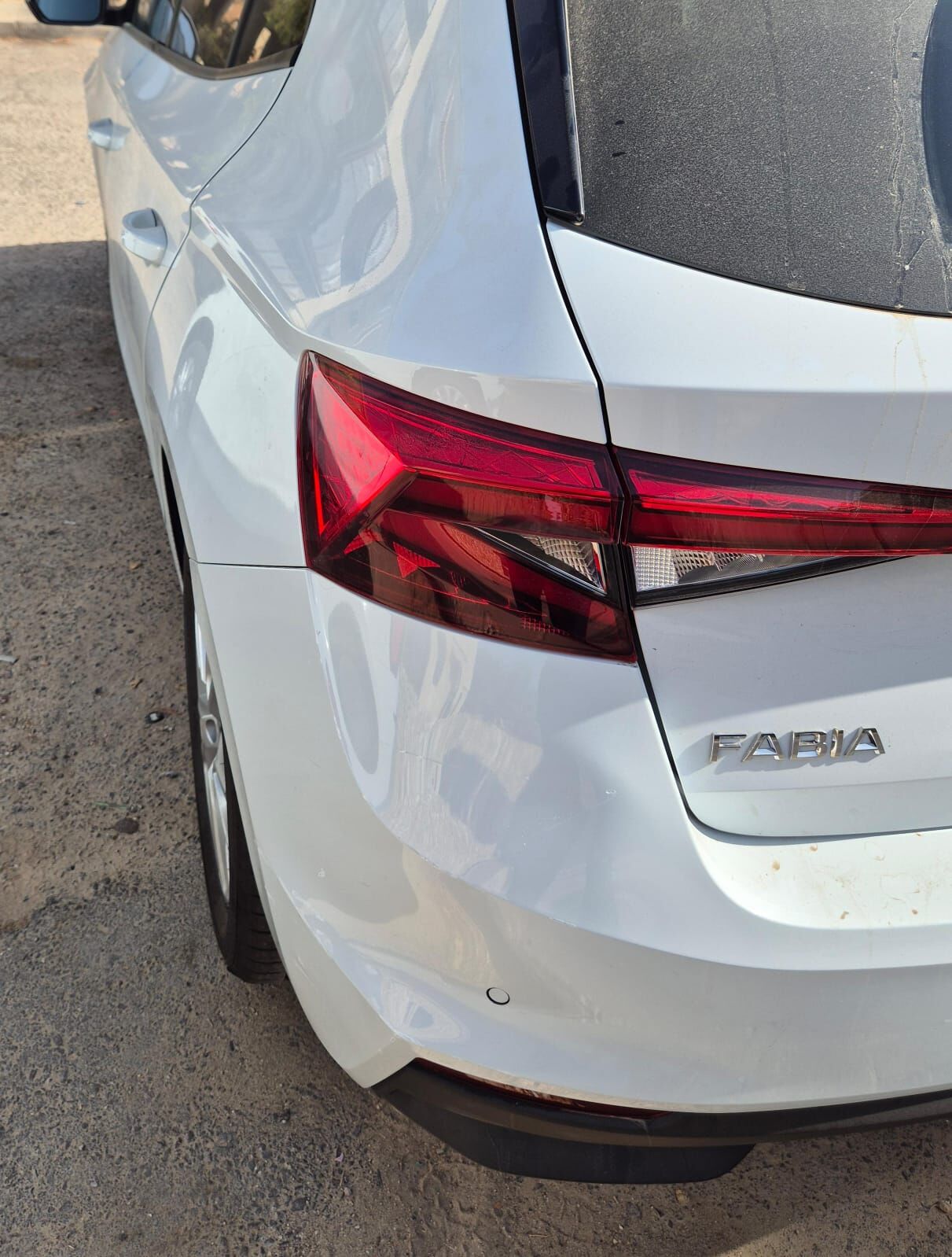

בכל אופן, הלכתי למימד מרכז השירות בו אני מטפל ברכב. חייב לפרגן. ביקשתי מראש רק להוציא את הפגוש החוצה. בלי צביעה. בלי פירוק.
עבד על האוטו בין 30 ל 45דקות. פירק את הברגים. עבד עם אקדח חום, חימם את הפגוש. הפגוש חזר לצורה שלו.
את השריטות טשטשתי בבית עם טוש.. בלי התאמת צבע מדויקת. הפגוש לא יושב כמו שהגיע בדיוק מהמפעל, אבל בכל זאת, ביחס לזמן ולתוצאה, ועם הרצון שלי בעצם תיקון מינימלי,
תוצאה ממש טובה בעיניי.
אני עוד אעשה פוליש יש דברים קטנים שאפשר להוריד.
שיהיה חג שמח! עם הרבה מזל בחניות ובדרכים.

לפני 54 דקות, פריג'י כתב:
עשית נכון. אסור לצבוע כשלא ממש חייבים.
האמת שהזמנתי ספריי צבע בגוון המדוייק ואני חושב לעבור רק על הקווים המכוערים שמקרוב נראים כאילו שמתי טיפקס.
ואני רק אגיד שהיה לי חשוב שלא יפרקו את הפגוש.. וזאת עבודה רק על אותו הצד.
יש איזה קו..שרואים בפגוש.. איפה שהיתה המעיכה. אבל האוטו חדש דנדש..ופשוט התבאסתי.
במוסך הציעו שאשאיר את זה ככה. היה עם שריטות שעברו את הצבע בפגוש.
