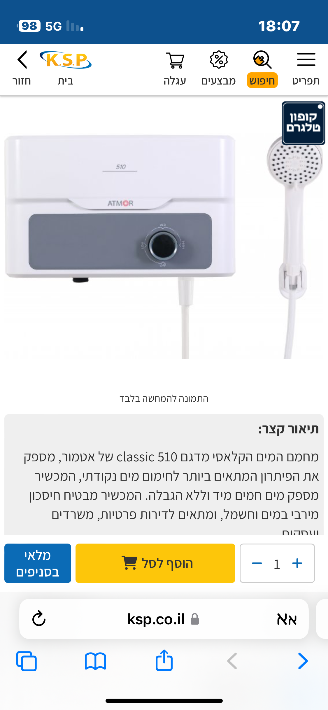

לפני 3 שעות, דובצע כתב:
מישהו יודע האם שווה המכשיר הזה?
היה לי כזה למטבח. למרות שיש כביכול שליטה על טמפטורת המים...  השליטה האמתית היא בקביעת זרם המים, זרם מהיר טמפטורה קרה יותר, זרם איטי טמפטורה חמה יותר.
והסיבה היא שאין כאן ערבוב של מים חמים קרים כמו בדוש רגיל, אלה רק צינור אחד של מים חמים.
לא אהבתי בכלל וזה עוד לכיור מטבח.

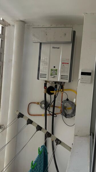

התקנו רינאי 17 ליטר באפריל האחרון, אחרי כ 5 שנים על דוד חשמל ( מגדל ללא מערכת סולארית). אחת הרכישות היותר טובות.
מספיק ללא בעיה לשתי מקלחות במקביל ושטיפת כלים.
בדיעבד היינו צריכים להתקין מהיום הראשון, איכות/נוחות שאי אפשר לתאר.
עלה לנו 4000 וקצת שח דרך הספק של הבניין, דו גז.
כולל מונה, התקנה, צנרת, עוד נקודה לגנרטור גז למקרה מלחמה, סקר אתר וכו.. לא היה לנו גז עד התקנת המחמם, היה/יש כיריים אינדוקציה.
משפחה של 4 נפשות, יוצא כ 80-100 שח גז לחודשיים.
