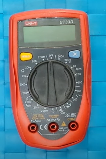

יש לי רב מודד בסיסי בבית, UNI-T. עשיתי איתו בזמנו סרטון וידאו על איך משתמשים ברב מודד.
הדבר היחיד שלא נגעתי בו היה לגבי הדיודות... שממה שצילמת הבנתי שזה דווקא מה שאני צריך.
אמורה להיות לי גם גישה לפלוק, אנסה לאתר אותו לפני שאגיע לפירוק של היחידה. מקווה שהוא יידע למדוד את זה.
לא דיודות, לרב מודד צריכה להיות פונקצית בדיקת קיבוליות, מסומנת בסמל של קבל ליד החוגה או באות F.
אם אין את זה, לא תוכל לבדוק קבל.

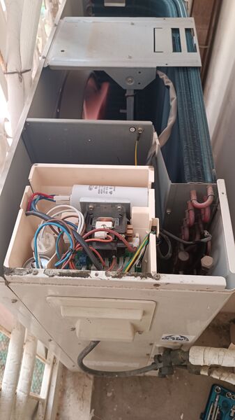

אם יש גישה נוחה ליחידה החיצונית, אפשר לנסות להחליף קבל על בליינד. מקסימום בזבזת 50 ש"ח.

לפני 16 שעות, Buki כתב:
איזה דגם הרב מודד שלך?
בדיוק זה (צילומסך מתוך הסרטון שעשיתי עליו :lol: ):

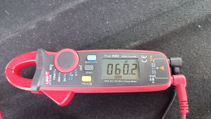

אמור להיות אחד מתאים בעבודה שלי, איש התחזוקה שלנו הוא הנדסאי חשמל ויש לו ציוד מתאים. למיטב זכרוני יש לו גם רב מודד צבת, שאני מניח שיתאים למשימה.
טוב המכשיר הזה לא יודע לבדוק קיבול.
דווקא יש בסדרה הזו אחד שכן יודע UT33A, אבל זה לא.

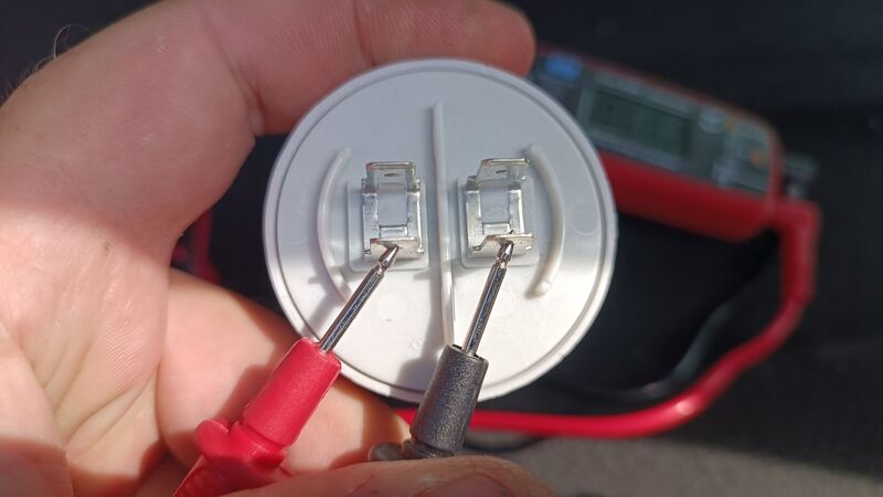

רוב הקבלים אינם מקוטבים.
לפני 5 שעות, David32 כתב:
לפני 14 דקות, ברווז כתב:
בוקי אישי הטוב, שאלה לי אליך בבקשה.
או שאני עיוור או שאני אדיוט- אני לא מצליח לראות סימונים של הפלוס והמינוס על הקבל בתמונות שצרפת לשירשור.
איך אפשר לזהות מי זה מי?
תודה רבה.
לקבל מסוג זה אין קוטביות. חיבור הפרובים כמו בתמונה טוב מאוד.
מה קריאת מכשיר המדידה? מה הערך הנקוב של הקבל?

הקבל הזה מחובר למתח חילופין, איך יהיה לו קוטביות?!

כמו שנכתב, אין קוטביות.
כשאתה מודד, תשים לב לדבר אחד שלפעמים אנשים מסתבכים איתו.
בניגוד למדידת מתח וזרם והתנגדות ברב מודד בהן התוצאה מופיעה מיד, במדידת קיבול לוקח משהו כמו 4-5 שניות עד שהמכשיר מציג את הערך.
אנישים שלא מכירים את זה, אחרי 2 שניות מורידים את הפרובים וחושבים שהקבל לא תקין או שלא בטוחים שהם נמצאים על הפונקציה הנכונה ברב מודד ומתחילים לשחק עם החוגה.
תשאיר את הפרובים מחוברים כמה שניות עד שתראה את התוצאה.

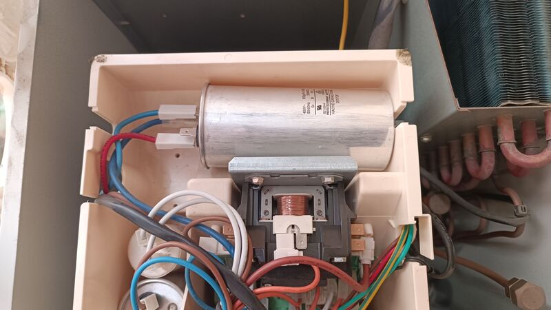

לפני 27 דקות, Buki כתב:
אם כך, אז אני מבין שכשמחברים את החדש רק צריך לשים לב שהכבלים יהיו מחוברים "כמותית" נכון?
דהיינו, בתמונה הספציפית הזו- יש 2 כחולים ואחד אדום, רק לוודא שאני מחבר את זה בחזרה ככה, ללא תלות בצד שאליו אני מחבר?
