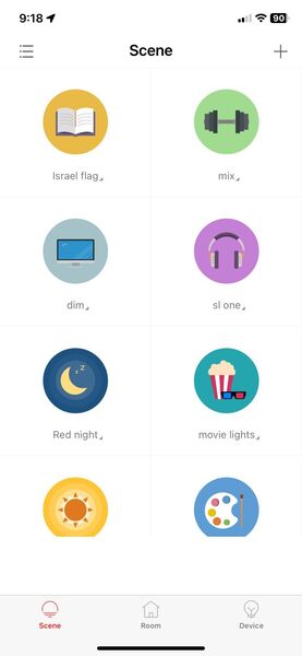

באפליקציה של yeelight יצרתי סצנות שונות, שבחיבור בין חשבון ה Yeeligh וגוגל, עברו לגוגל
כך יכולתי להפעיל בפקודה קולית סצנות שישבו בענן של Yeelight
ואז נסעתי לחופש די ארוך ומאז שחזרתי (לפני יותר משבועיים) הסצנות לא עובדות!

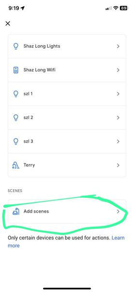

לא רק שהם לא עובדות, הן גם לא מופיעות יותר בגוגל, כשאני מנסה לייצר אוטומציות חדשות
ניתקתי את חשבונות ה yeelight ו MiHome מגוגל, וחיברתי מחדש ועדיין... ההתקנים מופיעים, הסצנות לא
כן... אפשר לייצר סצנות ב HA מחדש, אבל לא בא לי להתחיל לבנות משהו בנוי ומהודק שפעל טוב
יש איזו עצה לאיש מיואש?
image.thumb.jpeg.e65c818fd96ecb8683a898395b8be610.jpegimage.thumb.jpeg.837ae7bf7d9b08de430d95ea3706fd61.jpeg

אני יושב על השרת הסינגפורי, תמיד ישבתי ומעולם לא שיניתי את זה
אם מחליפים שרת צריך להגדיר הכל מחדש ויש לי 57 התקנים!
