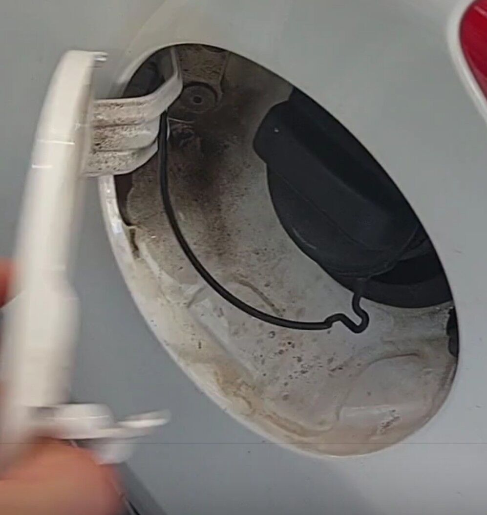

מילאתי דלק כרגיל רק שהפעם כשסיימתי ראיתי שהמכסה של הדלק לא נסגר\ננעל.
יש איזה מנגנון שפותחים אותו מתוך האוטו (מצורפת תמונה מהספר הוראות) אבל הנעילה נעשית בטריקה של המכסה שמשום מה לא נועל ונשאר פתח. (וידאו מצורף)
אני אסע למוסך לתקן, השאלה אם זה מסוכן לאוטו או לעצמי לנסוע ככה 15 ק"מ עד למוסך הקרוב כשיש פתח כזה, בגלל שזה איזור של דלק, אולי מתחמם, אולי יוצאים משם אדי דלק שיכולים להתלקח... לא יודע מה...
זה טויוטה יאריס "החדשה" 2015
בתור עזרה ראשונה לפני שאתה מגיע למוסך
נסה שמישהו ימשוך את הידית בתוך הרכב, ותוך כדי בו זמנית נסה לסגור הפתח, ורק אם נסגר - שישחרר הידית.
יכולה להיות תקיעה מכאנית שגורמת לכך/סתם לכלוך.

הידית מושכת כבל שמחובר למנגנון פתח המיכל ומשחרר אותו. במידה ויש תקיעה מכאנית, לא ניתן לסגור את הפתח כי מנגנון הנעילה תקוע.
תנסה - זה לוקח פחות מדקה. להערכתי - WD40 על מנגנון הנעילה ישחרר ו/או על הציר חיבור לכבל בידית. אבל תן למוסך לבצע.

אמורה להיות לשונית קטנה כזאת בתוך המכסה,זה הקפיץ שמחזיק את הדלת, אצלך היא קיימת? שלמה?
תצלם את המכסה מבפנים.

אין לך מה לדאוג לגבי בריחת/אדי דלק, מאחר ויש לך פקק שנועל את הפיה והמכסה הוא קוסמטי בעיקרו.
כמו שנכתב, בדוק את הלשונית/פין בצד ימין בפנים. כמו כן, תוודא שהכבל שמאבטח את הפקק לא מפריע לנעילה.

אולי זה יעזור למישהו שנתקל בבעיה דומה:
במוסך אמרו "התקלקל" ולא פירטו יותר מזה, והחליפו לי כבל "פתיחת דלתית דלק" (ככה זה כתוב בחשבונית).
החלק מקורי ועלה 200 ש"ח בערך.
יחד עם הטיפול - 1000 ש"ח.
אמרו שזה כנראה בגלל שסגרו או פתחו יותר מידי באגרסיביות.
אמרו לי שבטויוטה צריך הכל בעדינות בעדינות.
