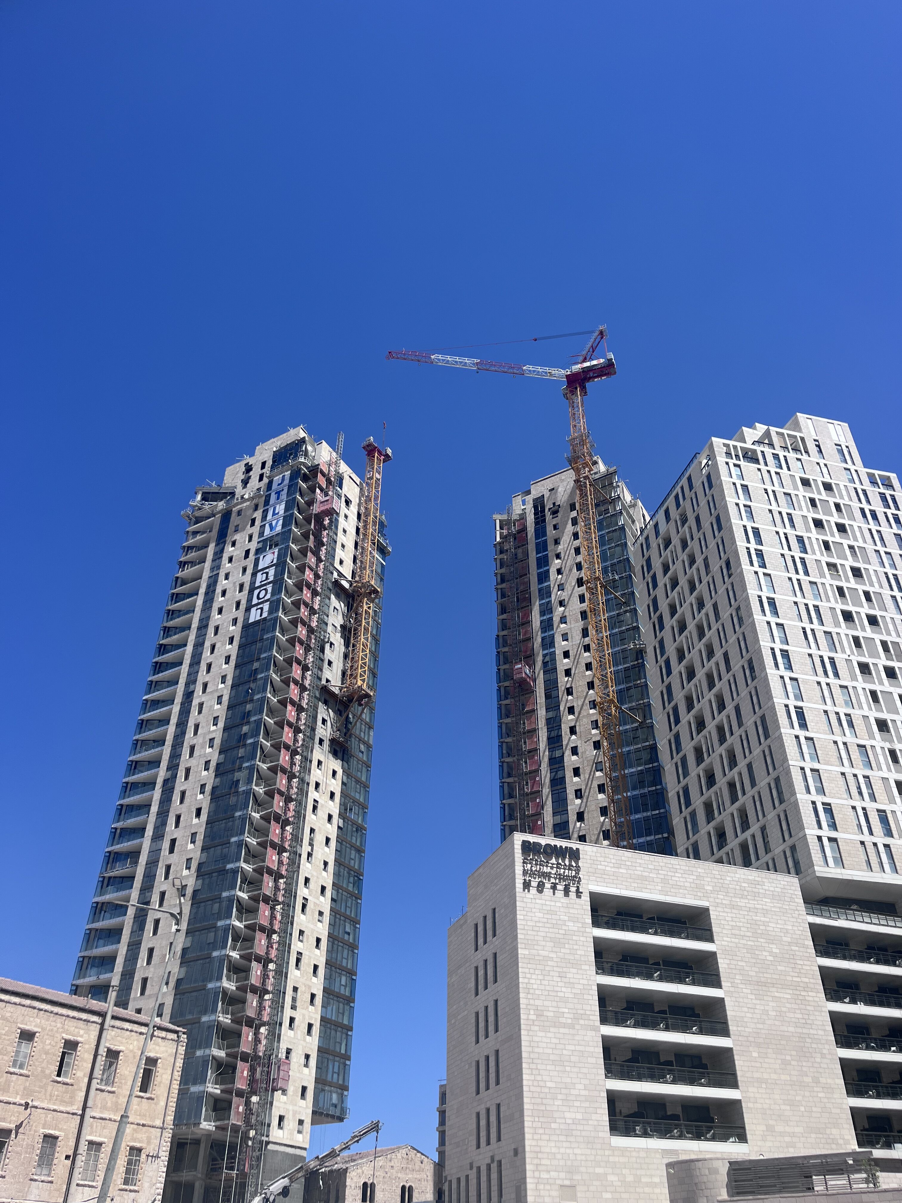

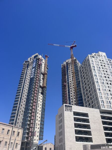

לפני 12 דקות, דובצע כתב:
ראיתי היום מעל שוק מחנה יהודה-מנוף מפרק מנוף
אוי ואבוי... באיזור שוק מחנה יהודה יש כאלו מגדלי ענק?
הרבה זמן שלא עברתי שם באיזור מאז שעזבתי את ירושלים.
חבל על הנוף של פעם.
לא כל כך הצלחתי לזהות את זווית הצילום.
כן, ירושלים בעיצומו של תהליך מגדליזציה, מרכז העיר והכניסה לעיר הפכו לאתר בנייה אחד גדול. מה שכן, יש מספיק בתים לשימור שיישארו בתצורה המקורית בסביבות מרכז העיר, האופי די נשמר.
