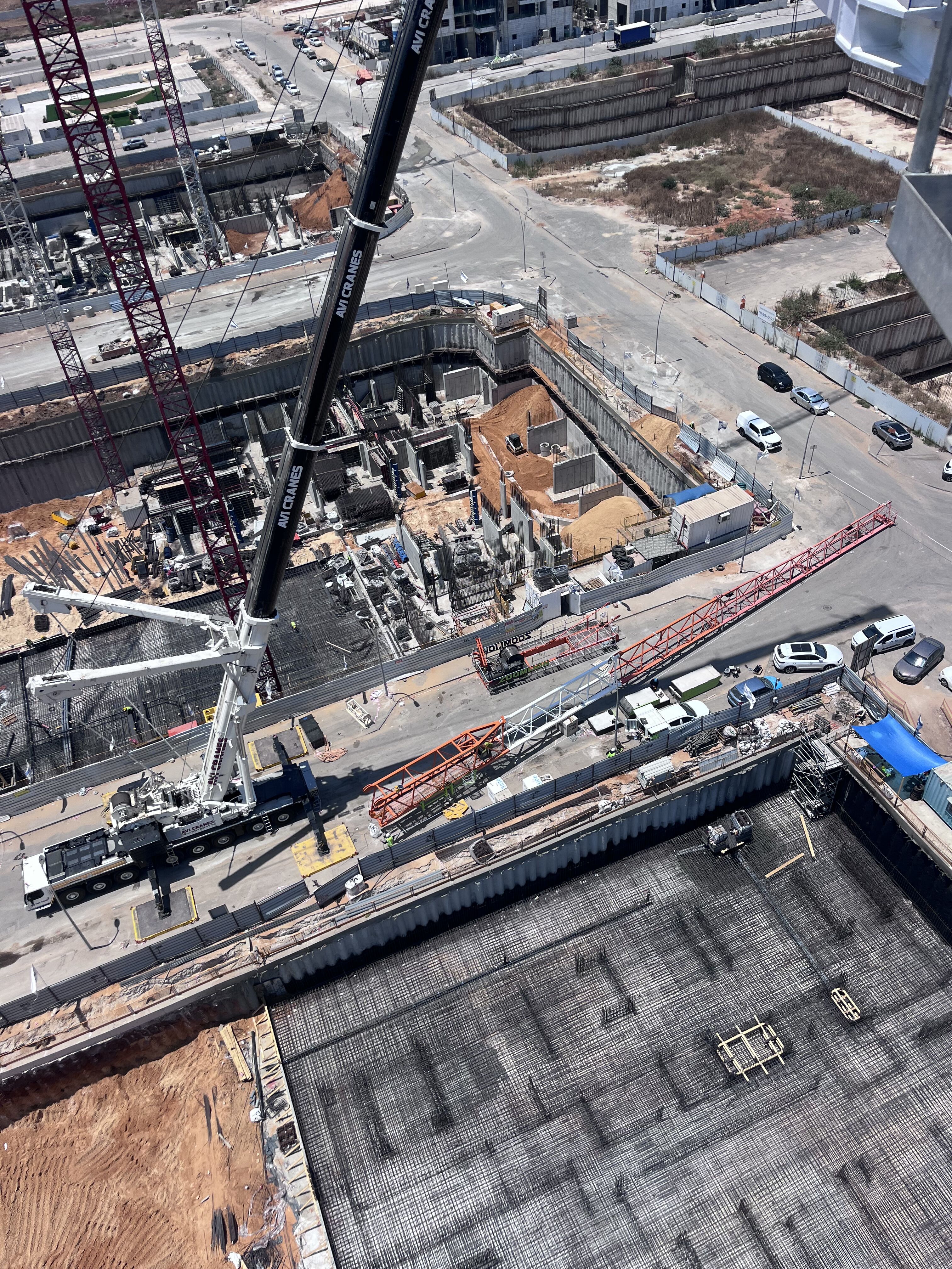

בגלל טעות של הסדרן. הייתי אמור להיות בבית אבל אני מחליף מנופאי שהלך לעשות את ההגבהה במנוף שלי
המנוף שלו בבניין הכי גבוה בפתח תיקווה כ40 קומות

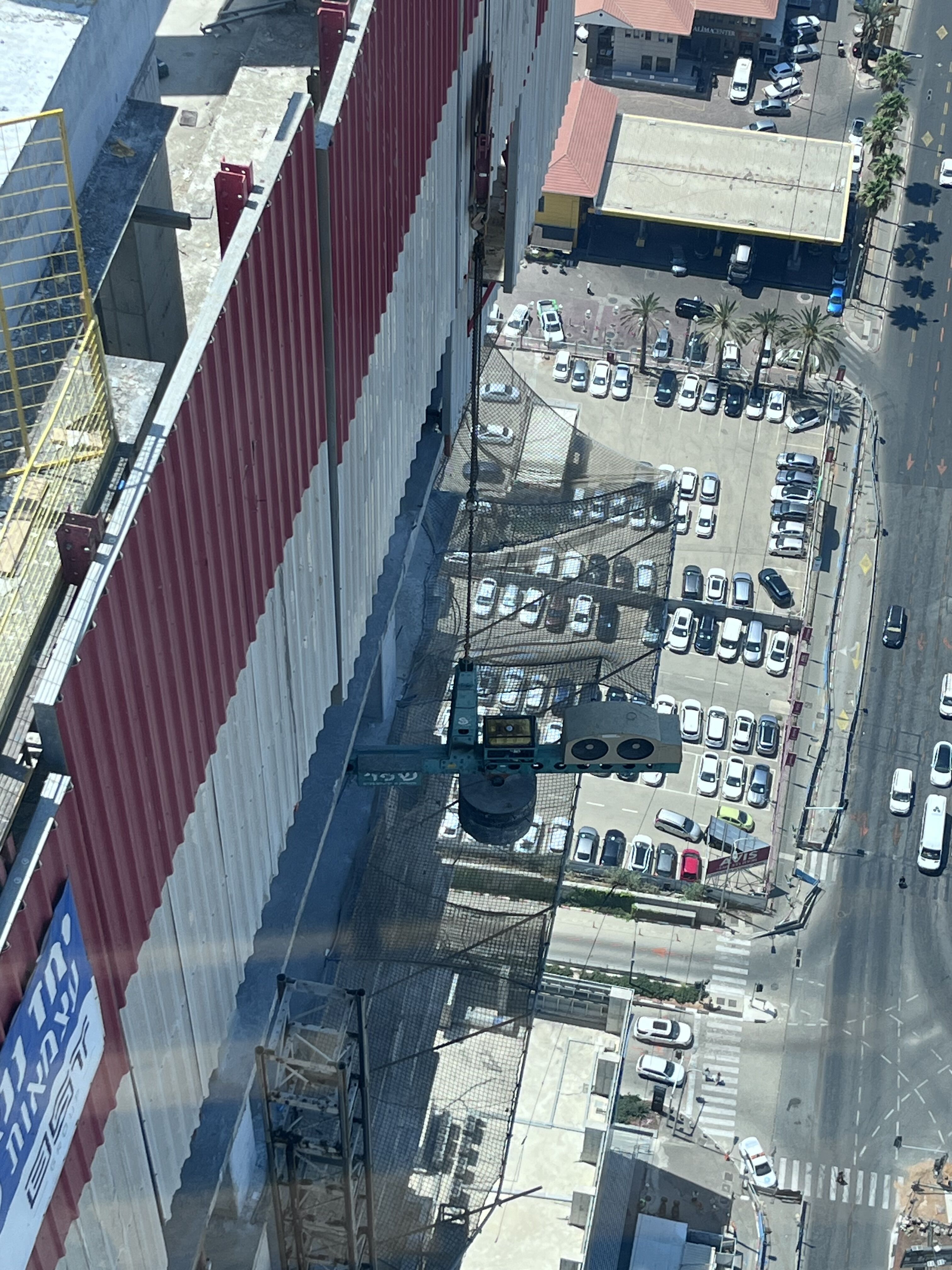

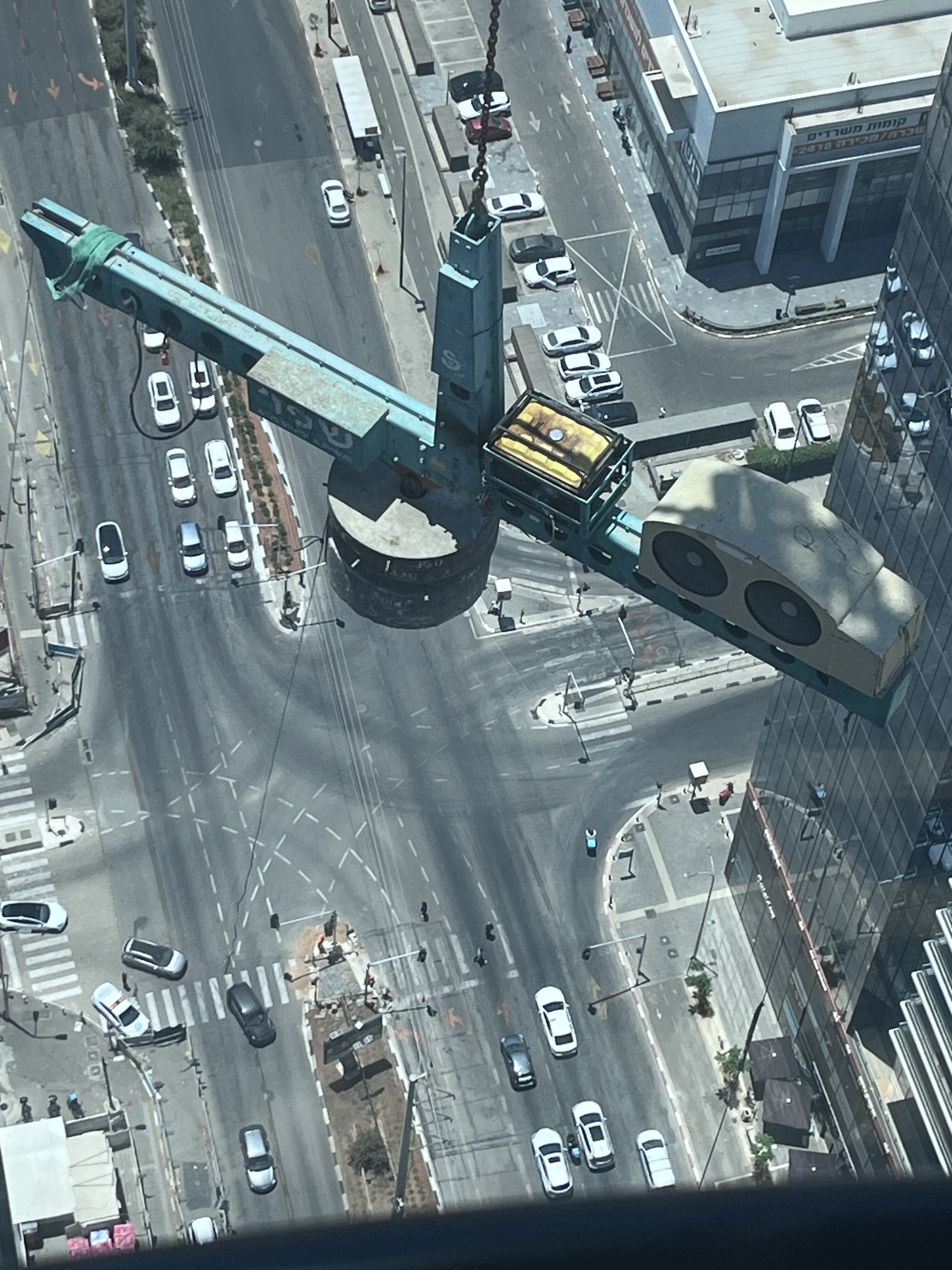

העבודה פה היא להרים זכוכיות לציפוי הבניין ואין פה מרפסות אז מרימים בעזרת המכשיר בתמונות-צריך עדינות כי יש כאלה ששוברים את הזכוכיות בגלל עבודה לא מקצועית
המכשיר עם מנוע. משנה את מיקום המישקולת שלו על ידי שלט ביחס למישקל המיטען

מסתבר שזה מכשיר יותר מתוחכם ממה שחשבתי
כשאני מעמיד אותו ליד הקומה יש לו שלט שיכול לסובב אותו
והמישקולת המאזנת נותנת אפשרות של הרמה / הורדה רכה ביותר. הרי זה זכוכיות
אני מוריד עד הריצפה והוא מכניס את המישקולת עם שלט וככה שולט בקצב ההורדה לקרקע
ההרמה/הורדה בהילוך ראשון. מה שלא עשיתי בעבודות אחרות. אפילו דוד בטון מרימים/מורידים בהילוך שני
אז תמיד כיף להכיר ולילמוד

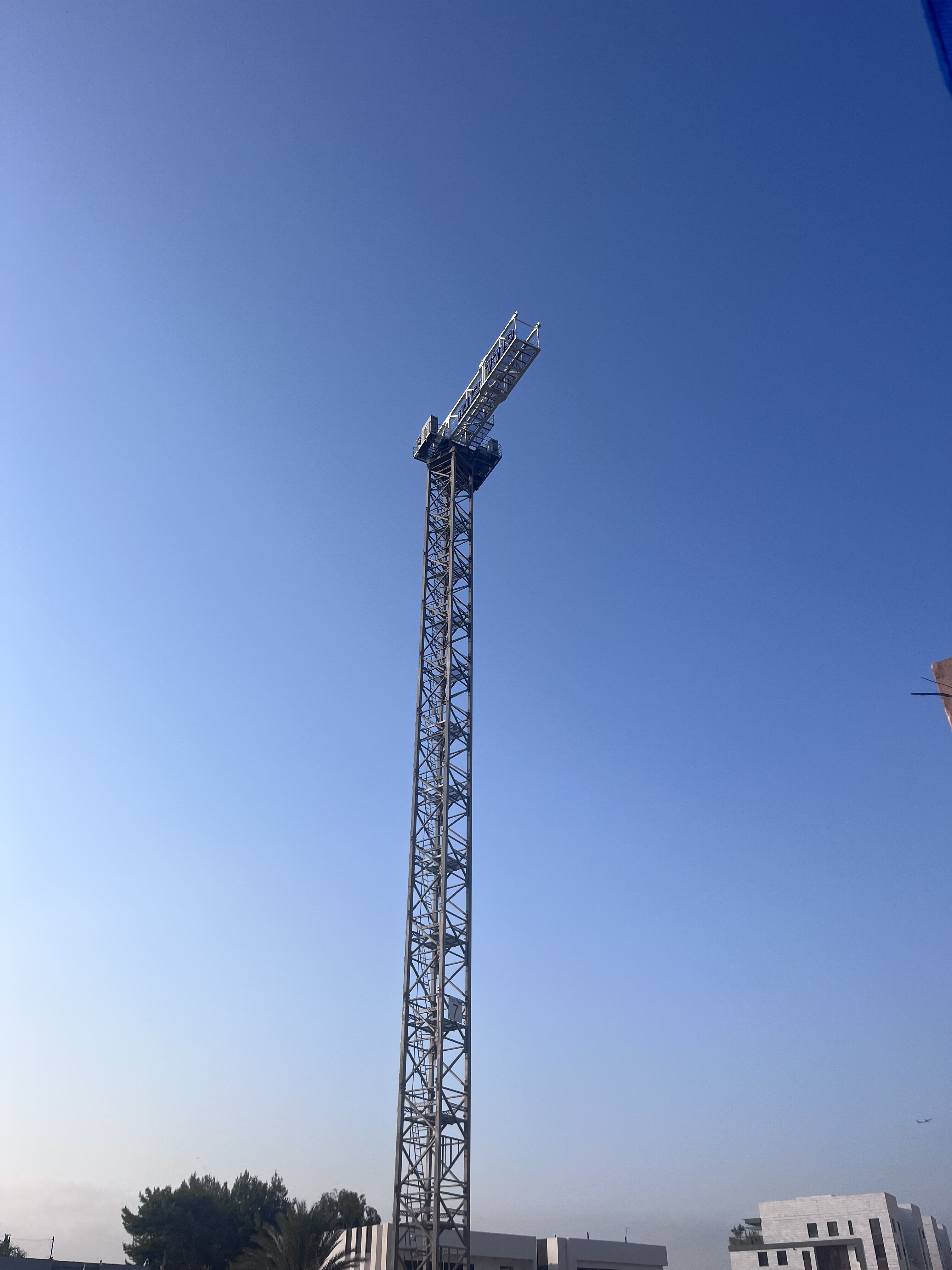

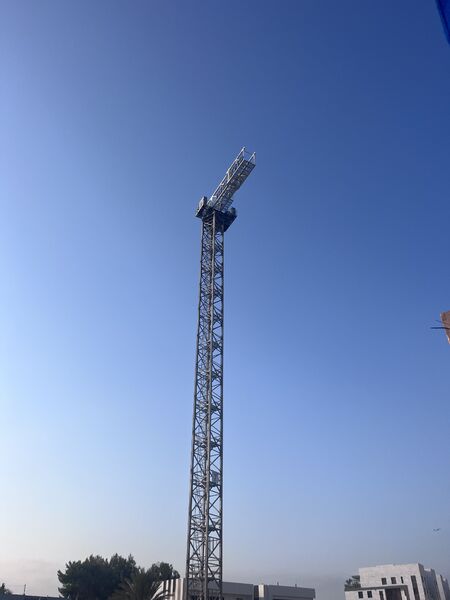

המנוף עצמו
זום ליון-מנוף סיני. עד 16 טון  קבינה מרווחת כיסא נוח מאוד יש מקרר קטן 3 חלונות מירפסת גדולה-סך הכול ניראה מצויין
לגבי איך זה לעבוד איתו אני יעדכן בהמשך אחרי שאני יתרשם ממנו

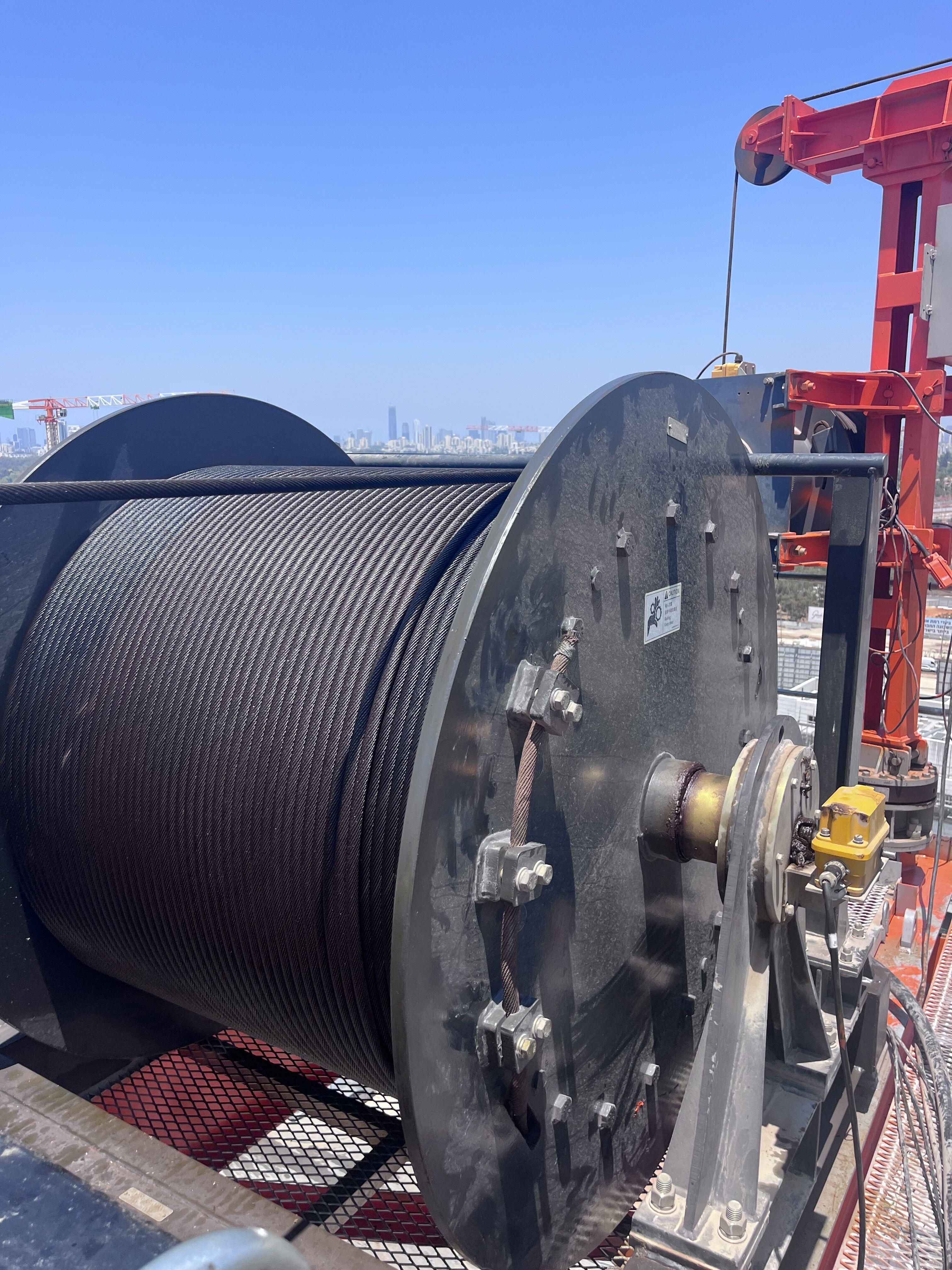

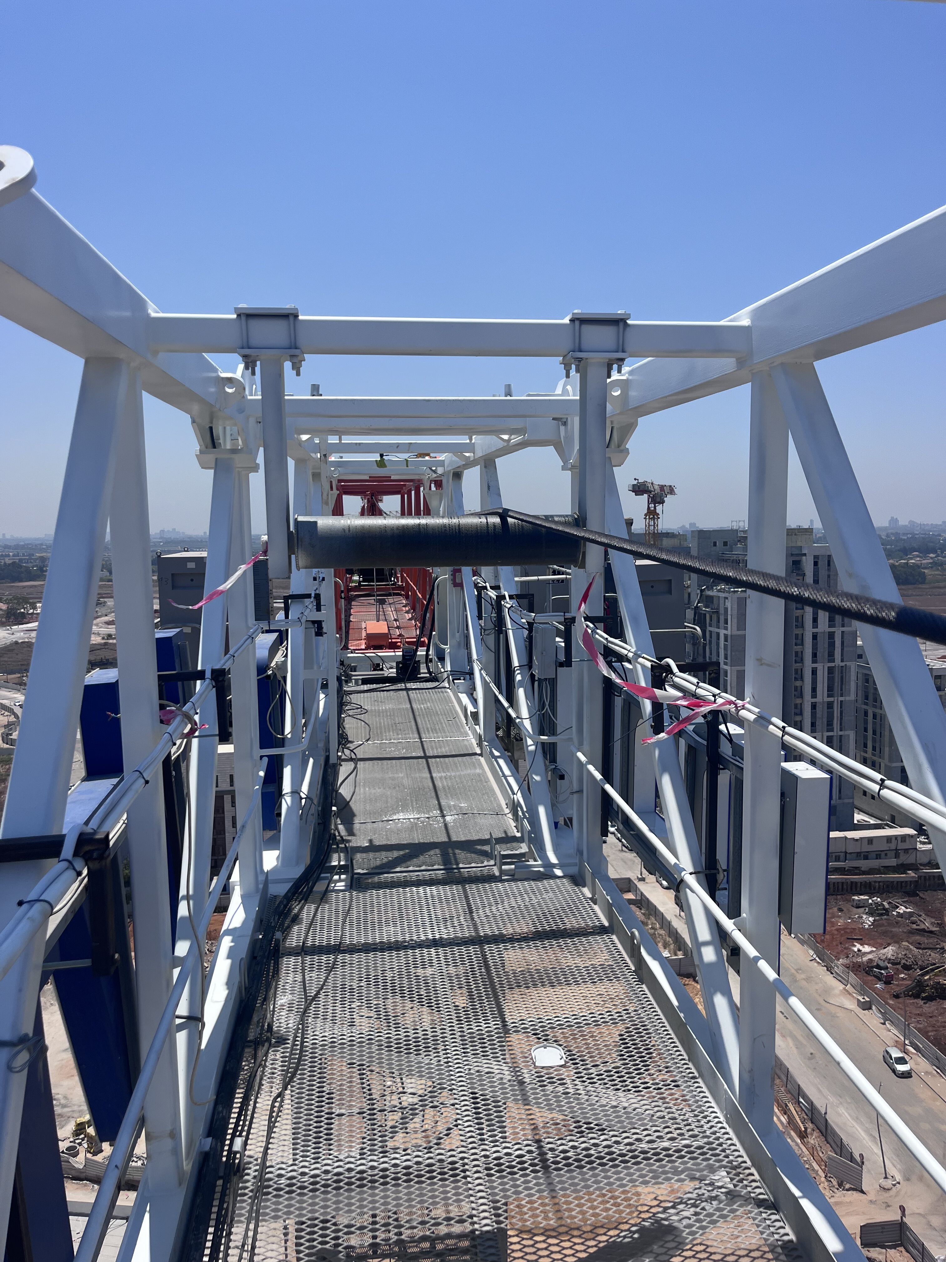

זה הכננת של הכבל הרמה/הורדה היא עצומה בערך בגובה שלי והכבל עבה-עד 16 טון

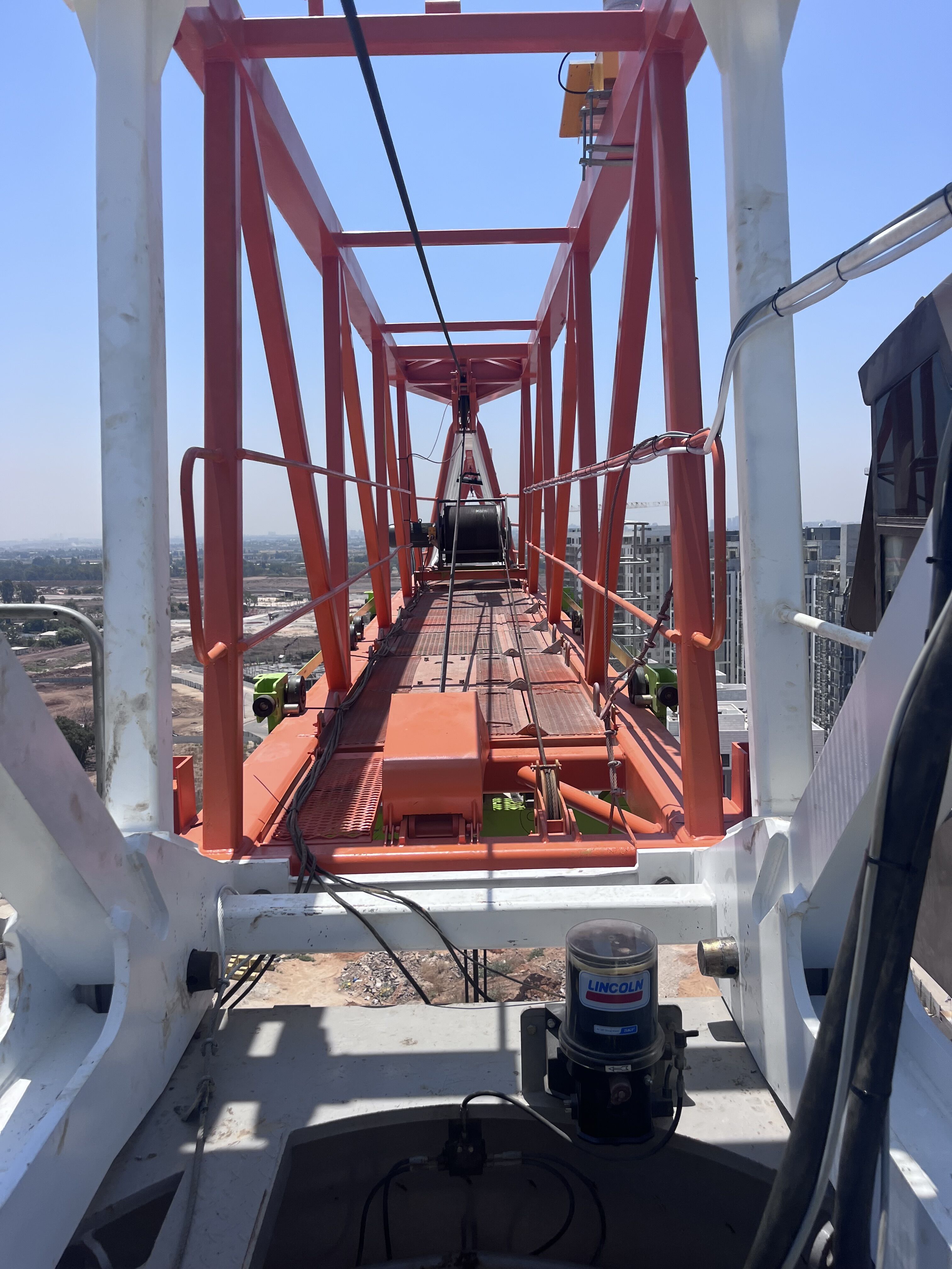

זרוע אחורית - מעבר נוח מאוד ורחב
זרוע קידמית-הכננת של כבל העגלה

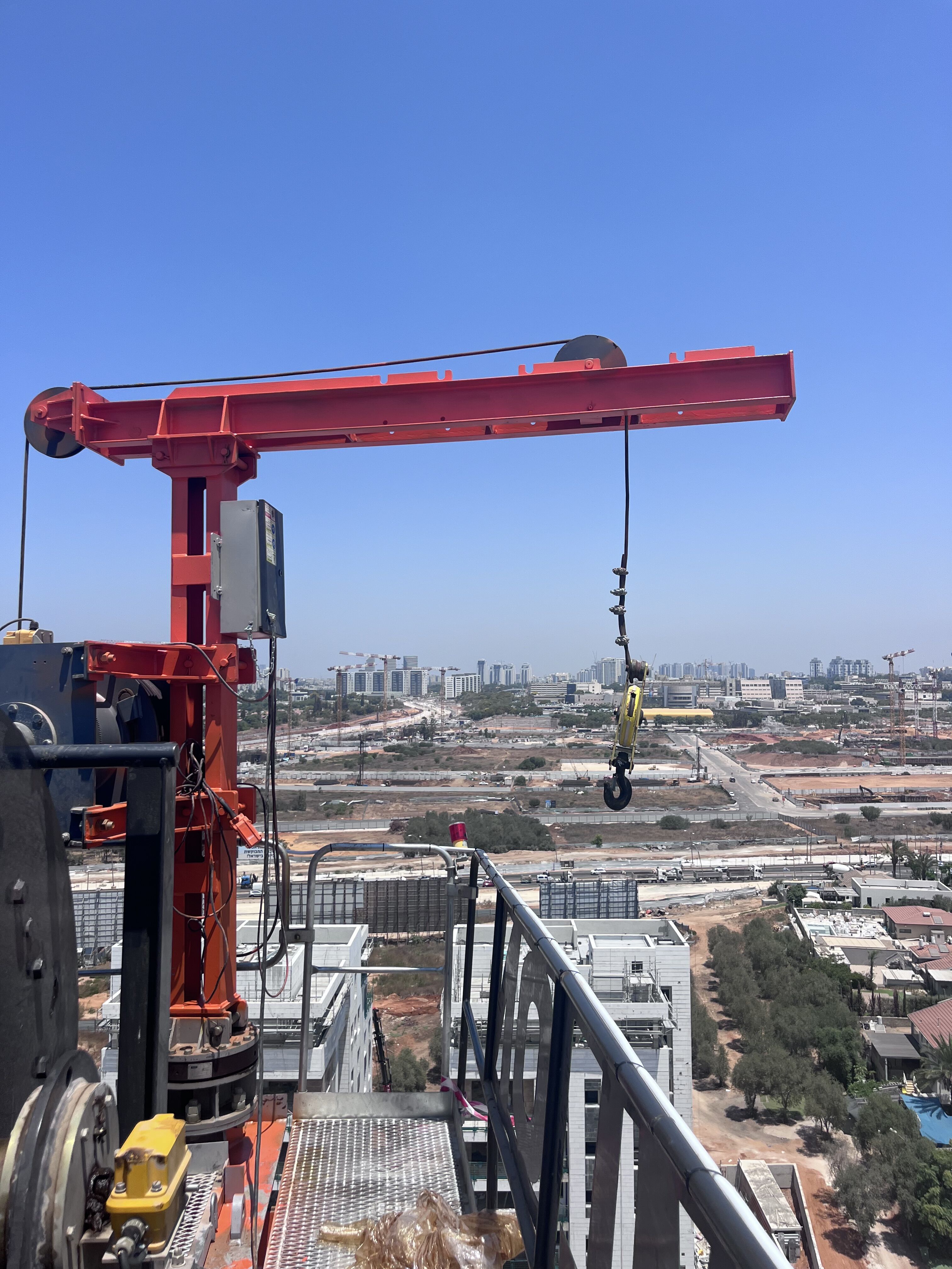

ולפינוק כננת בזרוע האחורית שמיועדת להרמת חפצי המנופאי והטכנאים. אין את זה בכול מנוף אלא מרימים עם המנוף עצמו ואז צריך להגיע לפסטקה איך שהוא. פה זה וי אי פי.
בזמן שיש לה חשמל שאר המנוף עובד לאט כדי שלא ישכחו ממנה למשל עם כבל למטה ויסתובבו עם המנוף חופשי

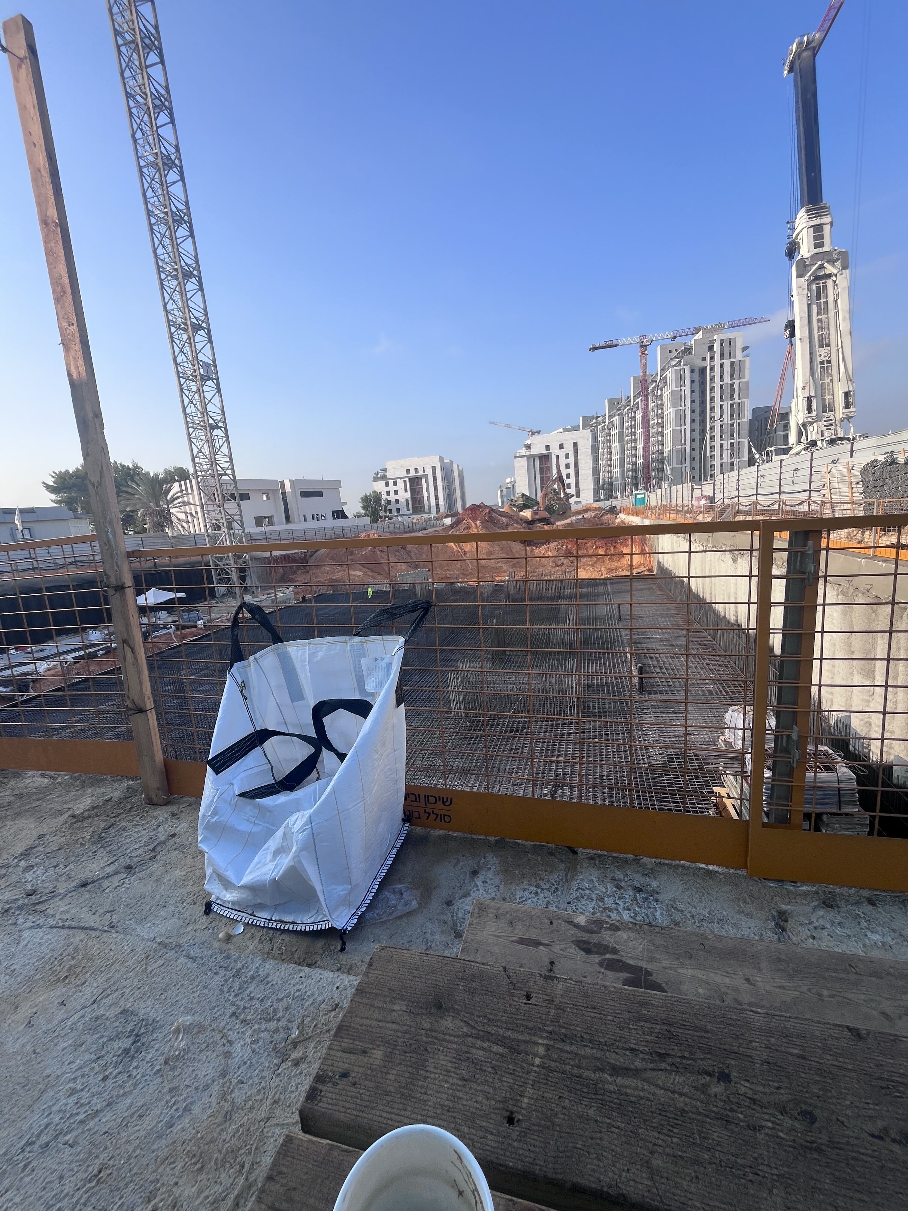

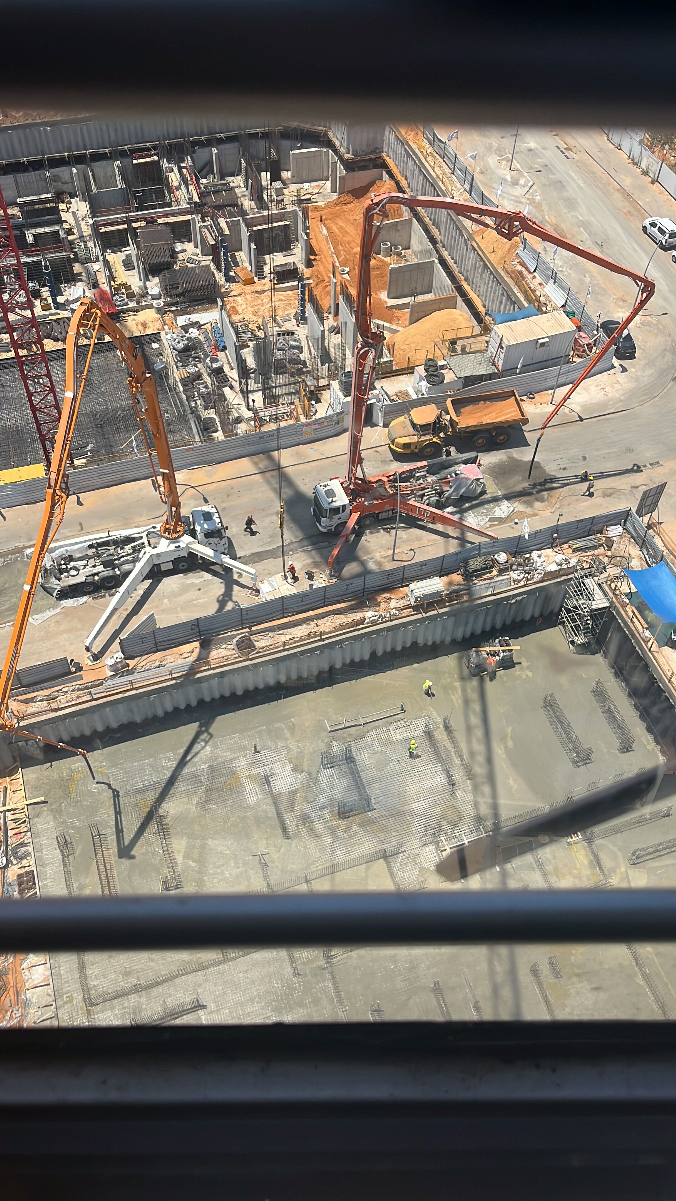

באתר עצמו יצקו יסודות כשהגעתי לקראת 7 כבר עבדו במרץ ב1:30 סיימו לצקת

הרמתי אותה עם הכננת האחורית הרגשתי וי אי פי

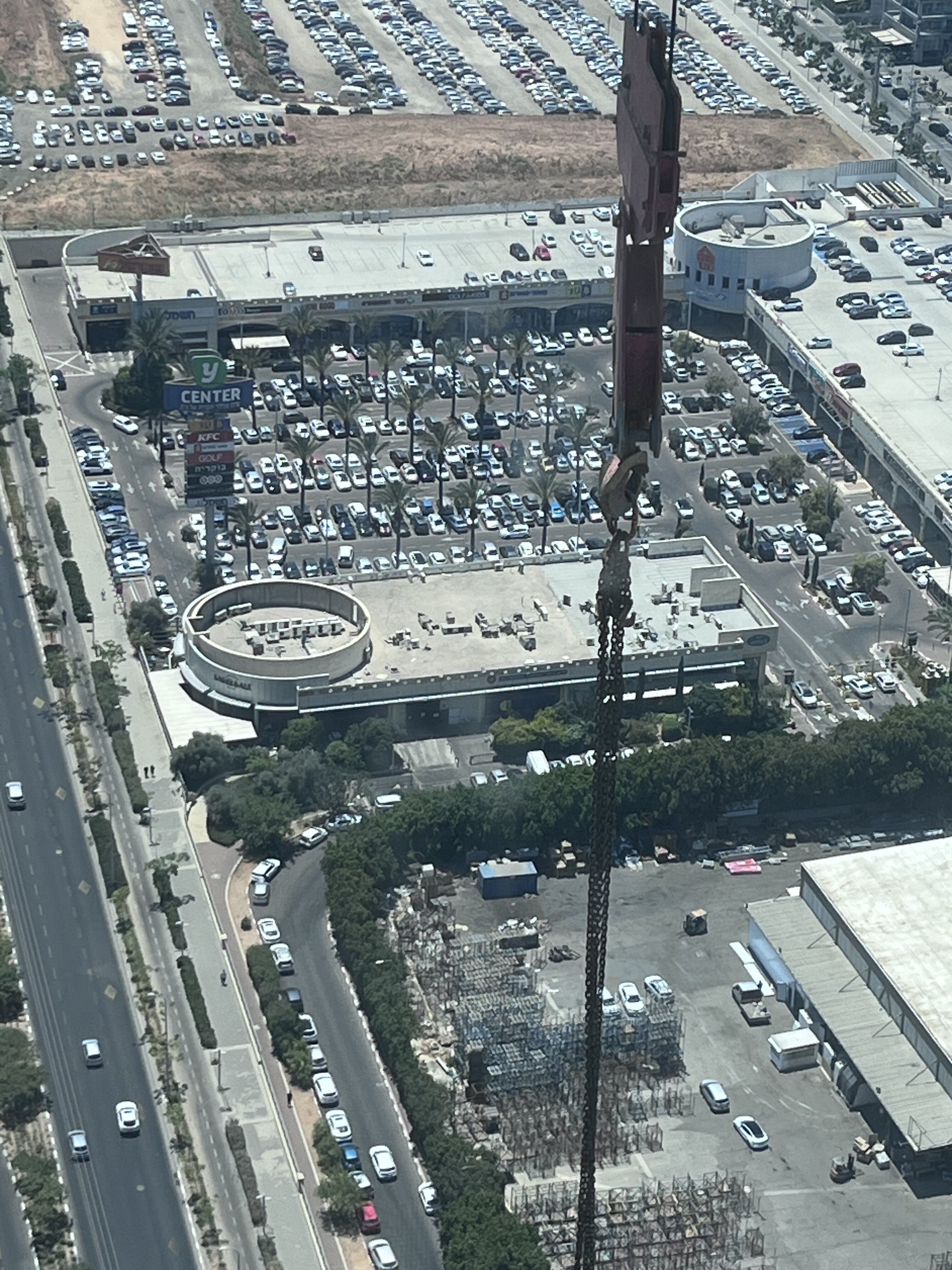

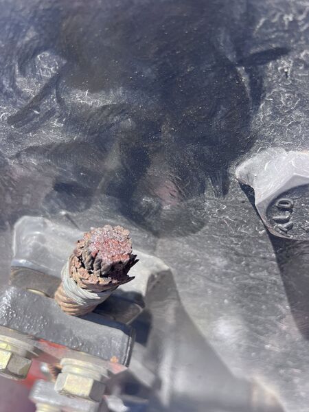

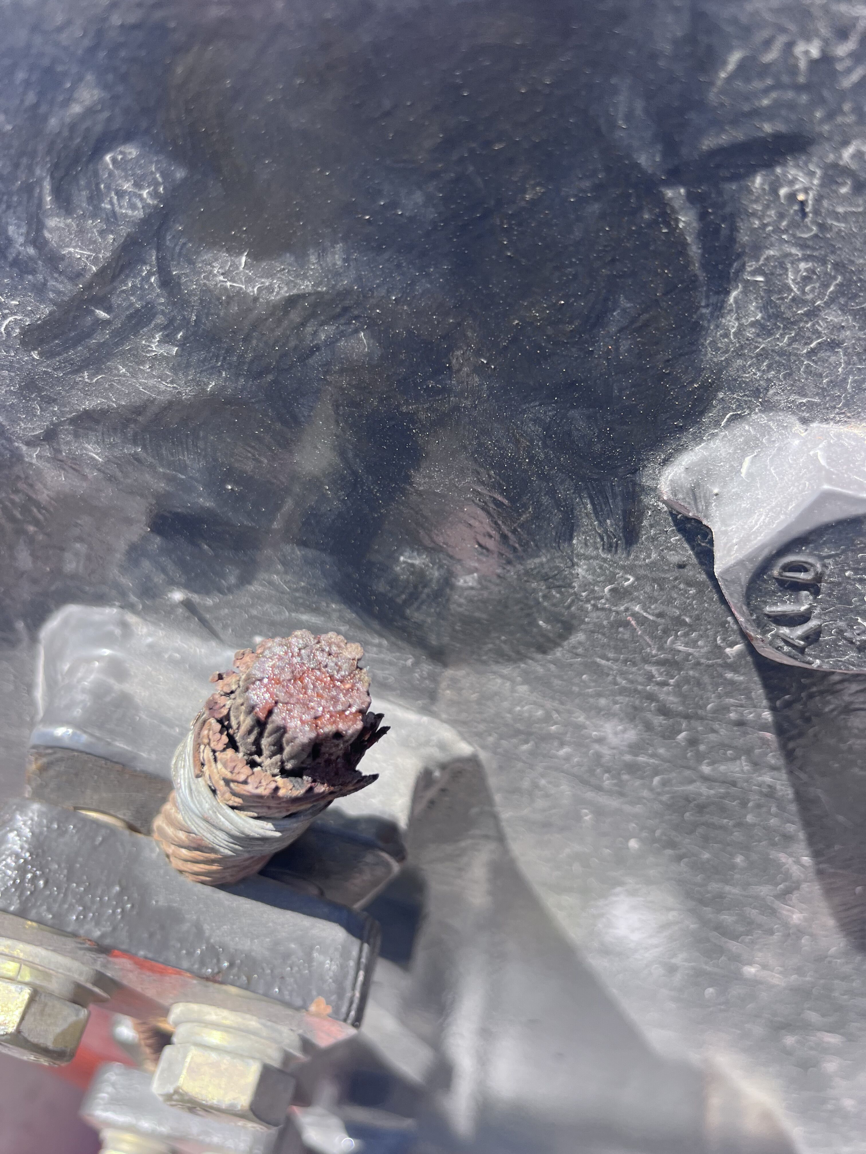

בתמונה קצה כבל ההרמה שבולט מהכננת. אפשר ליראות שזה כבל ועליו עוד כבל מלופף בכיוון ההפוך וזה כדי שאם המטען יסתובב כמו סביבון הכבל לא יפרם-וזה הופך את כבל ההרמה של המנוף למאוד יקר
בפסטקה עצמה יש סביבול שאם המיטען מסתובב הוא מסתובב רק עם הוו ככה שרוב המיטענים שמסתובבים לא מסובבים את הכבל. אבל כניראה יש מצבים שכן יסובבו ולכן עושים את הכבל אחד בתוך השני…
