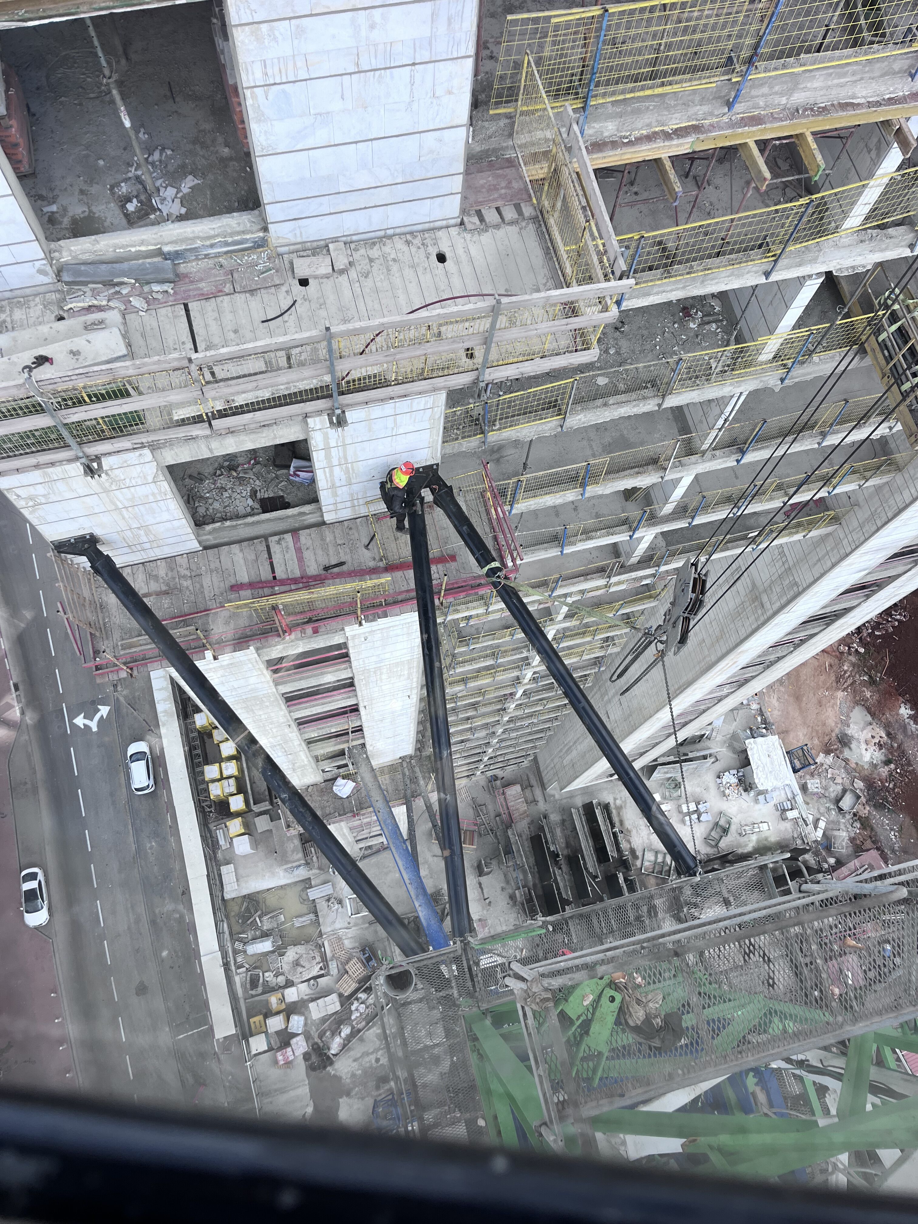

אז עכשיו מסיימים לעשות את הקשירה לבניין
כשהגעתי לפה כבר הייתה קשירה אחת-וככול שהבניין עולה למעלה ומגביהים בהתאמה את המנוף עושים עוד קשירות (הכול מתוכנן מראש בתוכניות שאושרו)
אז הפעם זה קרה למולי וראיתי את התהליך
א הלחימו לברזלים של הבניין 2 חלקי ברזל עם חורים לברגים ויצקו עליהם את הקיר בבטון-(ברגים כי מסירים את זה כשהבניין מוכן-חוץ מהחלק הראשון שהולחם וקבור שם לעולם)
ב הבריגו את 2 החלקים מחוץ לבניין ושמו מסגרת סביב מגדל המנוף
ג הגיעו לקחת מידות-(קשרו לי מישקולת והוצאתי אותה מעל הבניין)
ד הגיעו עם 3 מוטות הרמתי אחד אחד והם הרכיבו אותם

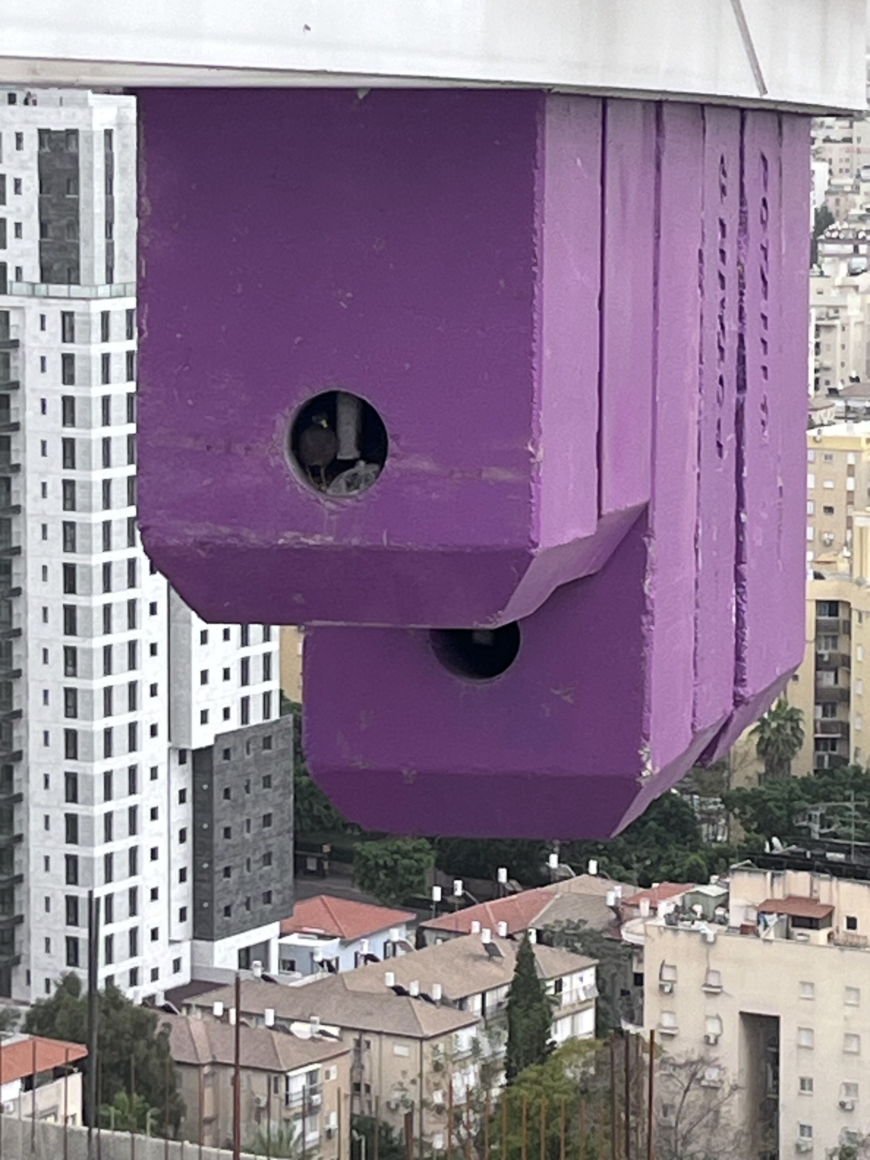

הא ועוד משו מקננים אצלי במישקולות האחוריות מיינות-אני ניזהר לא להיסתכסך איתם
בסטאז היה לי מרגש ליראות דורס לילה שקינן שם במנוף

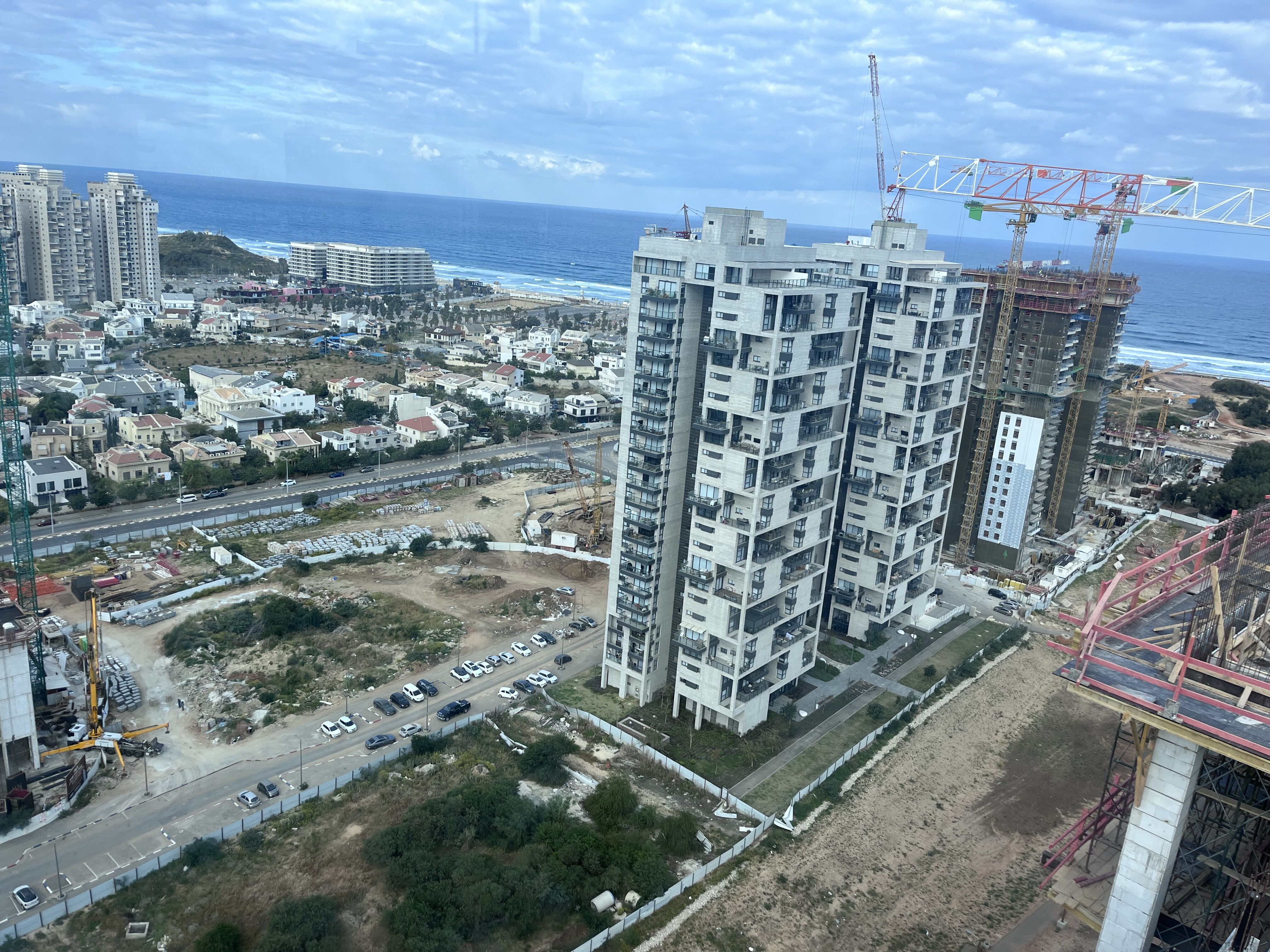

שלום חברים היום אני מנופאי מחליף בבת ים-אתר נחמד ליד רחוב מנחם בגין-עוד מעט הם מסיימים את השלד-אין לי הרבה עבודה

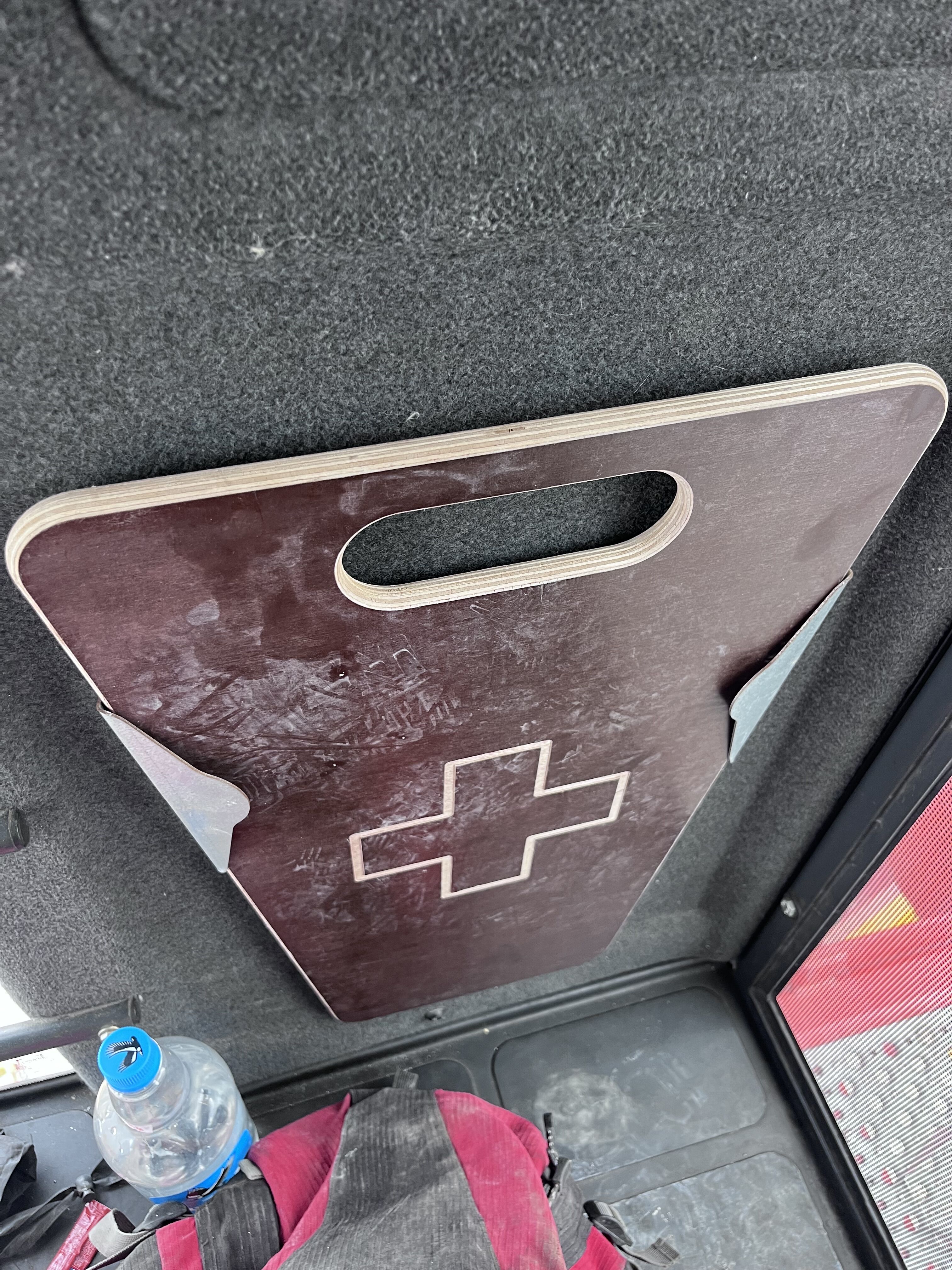

זה קרש חילוץ למי ששובר את הגב.
לפני 5 שעות, David32 כתב:
אל תזלזל.
כבר היו מנופאים שנזקקו לחילוץ על ידי חיל האוויר.
לפני 14 דקות, sperial כתב:
אל תזלזל.
מעניין. למעשה זה פעם ראשונה שאני רואה כזה פיזית כציוד של המנוף עצמו
אבל זה לא רק למנופאי=קורה שפועל ניפצע באתר וההצלה מבקשים מהמנופאי להעביר אותו ממקום למקום
הבדיחה שאמרתי כי העיצוב של זה ממש כמו קרש חיתוך
כמו שגם בועז אמר
מה שנתן לי את הרמז הוא הצלב הסימטרי שבדרך כלל מסמל רפואה.
אני לא רואה את ידיות הצד שיש בדרך כלל לצורך נשיאה.
אגב, האם הוא בגודל של אדם שיוכל לשכב עליו?
לפני 6 שעות, sperial כתב:
לא הוא אורך כ80 סנטימטר ורוחב כ50 סנטימטר
והולך ונהיה יותר צר-למטה רוחב כ30 סנטימטר
אז אנח מבטל אתֶהניחוש הקודם שלי.
אז זה אשכרה תעלומה
הניחוש היחיד שיש לי זה לשים את זה על מקום הרגלים שבדגם פותאין הזה זה ברזלים שדרכם רואים את הזכוכית שדרכה רואים למטה-וכואב לשים עליהם רגל יחפה-אבל בהחלט מוזר לי לומר שזה זה ואני יברר מה זה

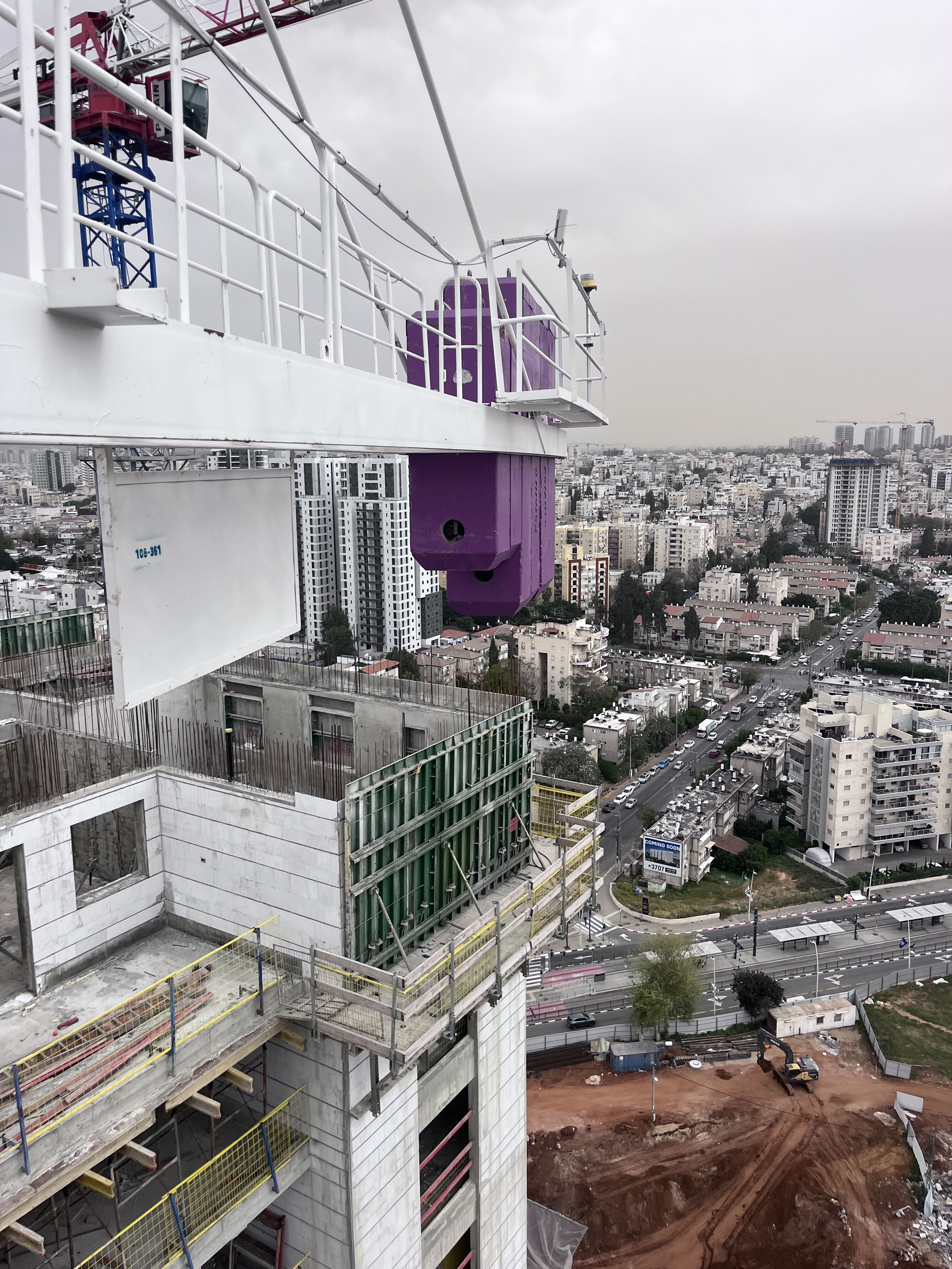

א אני על הסוס באתר שלי בפתח תיקווה המעסיק מרוצה וכן מנהל הפרוייקט ומנהלי העבודה הסינים בסדר חוץ מ2 שהתרגלו שאני עובד בפול גז והתחילו ליצעוק וללחוץ ליותר כאילו אני איזה מכשיר חשמלי אבל אני באמצע לחנך אותם ומיסתמן שאני יצליח בקרוב מאוד-יש עוד כ10 קומות ליבנות אז אני בהחלט צריך להיצמד ברצינות לעבודה פה ויהיה לי שקט כללי

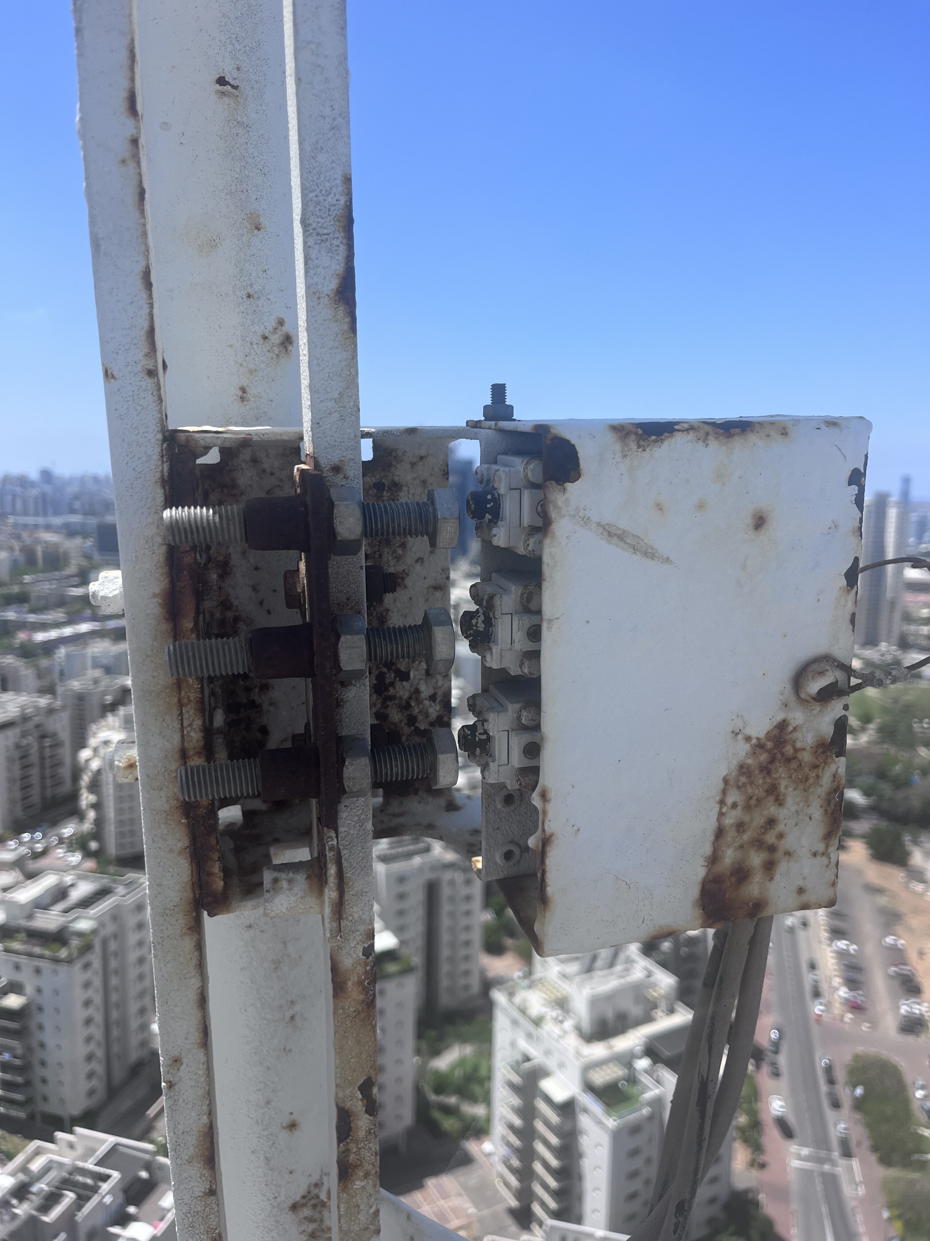

בתמונה זהו הגובל מומנט
דהיינו אם אני מרים לדוגמא 5 טון ומתחיל להוציא אותם לקצה הזרוע ששם מותר לי להרים 3 טון-מהמישקל המנוף מתכופף והגובל מכוון שכשהמנוף מתכופף מספיק אז בגובל יהיה מגע פיזי ברזל בברזל השני והמחשב יעצור את האפשרות להרחיק את המיטען לכיוון קצה הזרוע.
ומסתבר שאת כול הגובלים שיש במנוף ניתן לכוון למה שרוצים-
