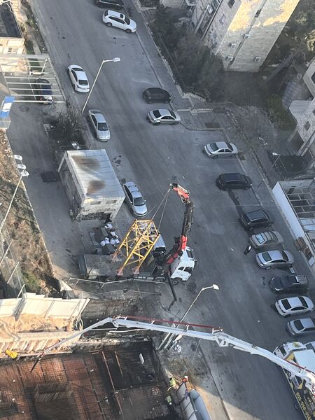

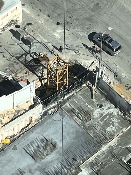

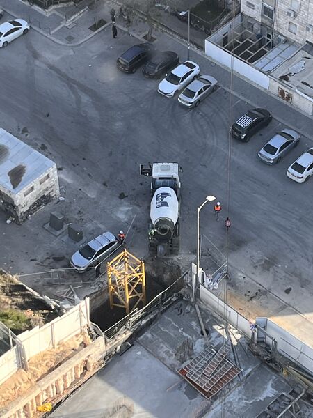

באגר חפר בור בעומק כ2 מטר
עשו 4 כלונסאות-את זה לא ראיתי אך ומתי אבל ראיתי אותם מבצבצות מהקרקר
הביאו חולית שתילה עם רגלי שתילה כמו שצריך בחוק
בנו לה רפסודה ממש שמו ברזל ברזל ולא רשתות בגובה כמטר וחצי
והיום התחילו לצקת שם בטון
מה שלמדנו שצריך לתת לבטון להתייבש איזה חודש לפחות ואז אפשר להקים את המנוף
