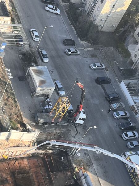

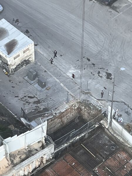

בשיטת יסוד שתול. עושים 4 קלונסאות בעומק כ80 מטר-ניתן ליראות בתמונה ברזלים של אחת הקלונסאות-אליהם מלחימים את הרגלי שתילה יוצקים את הבור שם בבטון וזה הבסיס

זה משאית מנוף אך שאני רואה בכתבה…
לפני 9 שעות, דובצע כתב:
מה??

תחשוב על גובה המנוף, ועל הכוחות שפועלים על המנוף ממשקל עצמי של המנוף והזרוע + הרמת משאות ו/או  אפילו מסתם רוחות שנושבות... ועכשיו תכפיל את הכוח הזה בגובה של המנוף ואיזה מומנט נוצר.

גם אני הופתעתי-אבל כשפתחתי סירטונים בטיקטוק על ליקויים ונהיה דיונים אז בעלי מקצוע ביסוס שלחו לי תמונות
בקיצור חברים זה חוליית שתילה פר אקסלנס במקום הרגלי שתילה של היצרן
דיווחתי בעילום שם אני יעדכן בהתפתחויות

טעות שלי זה ניקרא רגלי שתילה. הכול תקין
פשוט שלחתי תתמונה למנופי ותיק והוא קרא לזה חוליית שתילה
ברגע שלחוליה יש את הרגלים המורחבות האלה זה בדיוק הרגלי שתילה שצריך
ברגע שהיא ערומה מהרגלים האלה ורק מולחמת זה חולית שתילה שאסור
אני עדיין יברר להיות בטוח
