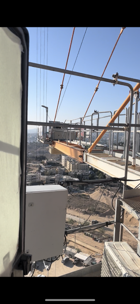

אז הייתי נאיבי שהאנטי קוליז׳ן פה טוב. היום אספתי עם הזנב כבל אחד מתוך ה4 של מנוף 2 שגבוהה ממני-חזרתי לזוית אופטימית כשהוא צעק בקשר והלכתי פיזית לזנב לשחרר את הכבל

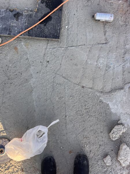

בנוסף ראיתי בבוקר סדקים בבטון שהמנוף שתול בו שלחתי למנהל עבודה שיביא בודק לעניין הזה
פה רואים 4 כבלים מעל הזנב שלי אבל מתחת הם 3 ועוד אחד בצד כי הוא ניתפס בזנב
וזה סדקים בבטון שרואים תבתמונה השניה שהמנוף שתול בו-ניקרא בסיס המנוף

לפני כשעה, דובצע כתב:

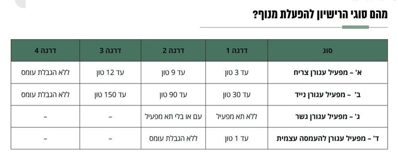

האמת לא יודע. אני עשיתי בסטאז׳ כמה פעמים על לאפינג שהוא הגבוה ביותר בדרגות של עגורן צריח מתוך 4 דרגות אז כניראה כן אבל אני יברר בשביל הספורט
לפני 55 דקות, BoazB11 כתב:
הם נקראים 'גשר' אאל"ט
מה הדרגה ה'בכירה' @דובצע?  א' או ד'?
כלומר א' יכול להפעיל את שאר הדרגות או ההיפך?
א-ב וכולי לא קשורים. כול אחד רשיון בפני עצמו. אבל דרגה גבוהה יותר רשאי להפעיל דרגה נמוכה. למשל צריח דרגה 4=ללא הגבלת עומס יכול לעבוד על דרגה 3-2-1
לפי מה שאתה אומר בועז אז אין לי רשיון עליהם - על גשר ג. אלא רק על א
לפני שעה, דובצע כתב:
לא מכיר את התחום לכן שאלתי.
חיפשתי קצת בגוגל, ומה שיש בנמלים נקרא עגורן שער,
והדרישות להפעיל אותו הן בדיקה רפואית ושבועיים בצמוד למפעיל מוסמך. זהו...
https://www.cleo.co.il/עגורן-גשר-שער-סוג-ג/
אבל עגורן נייד (מאלה שמקימים את עגורני הצריח) נראה לי שדורש הכשרה מיוחדת
והרבה יותר מסובך מעגורני גשר/שער שהם בסך הכל מין כננת שתלויה על מסילות...
לפי זה נראה שהרישיון שלך לעגורן צריח יותר 'בכיר' מהסוגים האחרים.
מה שאני לא יודע - אם זה כמו ברכב, נניח שרישיון C (משאית קלה) כולל גם B ללא צורך בהכשרה נוספת.
*בחיפוש נוסף מצאתי כמה תשובות והבהרות:
https://www.gov.il/he/pages/cer-cranes-atatim
שינויים בהסמכה
  • מי שבידו תעודת הסמכה תקפה להפעלת עגורן מסוג כלשהו, ומבקש להסמיכו להפעלת עגורן מסוג אחר חייב לעמוד בהצלחה, במבחן עיוני ומעשי שהכיר בו מפקח העבודה הראשי.
  • מי שבידו תעודת הסמכה לעגורן בעל דרגת עומס נמוכה, ומבקש להסמיכו להפעלת עגורן בעל דרגת עומס גבוהה יותר הבאה והודרך בידי עגורנאי המוסמך להפעיל עגורן מדרגת העומס המבוקשת שלושה חודשים לפחות, פטור ממבחן.
  • מי שבידו תעודת הסמכה לעגורן בעל דרגת עומס נמוכה ומבקש להסמיכו להפעלת עגורן בעל דרגת עומס הגבוהה מדרגת העומס הבאה יהיה חייב לעמוד בהצלחה במבחן מעשי שהכיר בו מפקח העבודה הראשי.

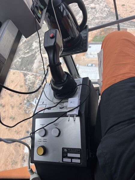

1אנטי קוליז׳ן לא מכוון. טופל תוך יום 2 בעיה בבסיס המנוף. טופל תוך יום. 3 בעיה בברקס צידוד. בטיפול

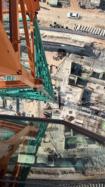

הנוף 4 כיוונים מוסיף המון (בקודם הייתי מול הר וכביש)

לגבי הברקס עכשיו הגיע טכנאי ושבר את הראש עד שניזכר שהוא עצמו ליפני חצי שנה העביר ברקס לכפתור הצהוב
כי האדום נישרף ומחירון חברת ג׳אסו 500 יורו לחלק הזה אז הוא עשה לבד כפתור
