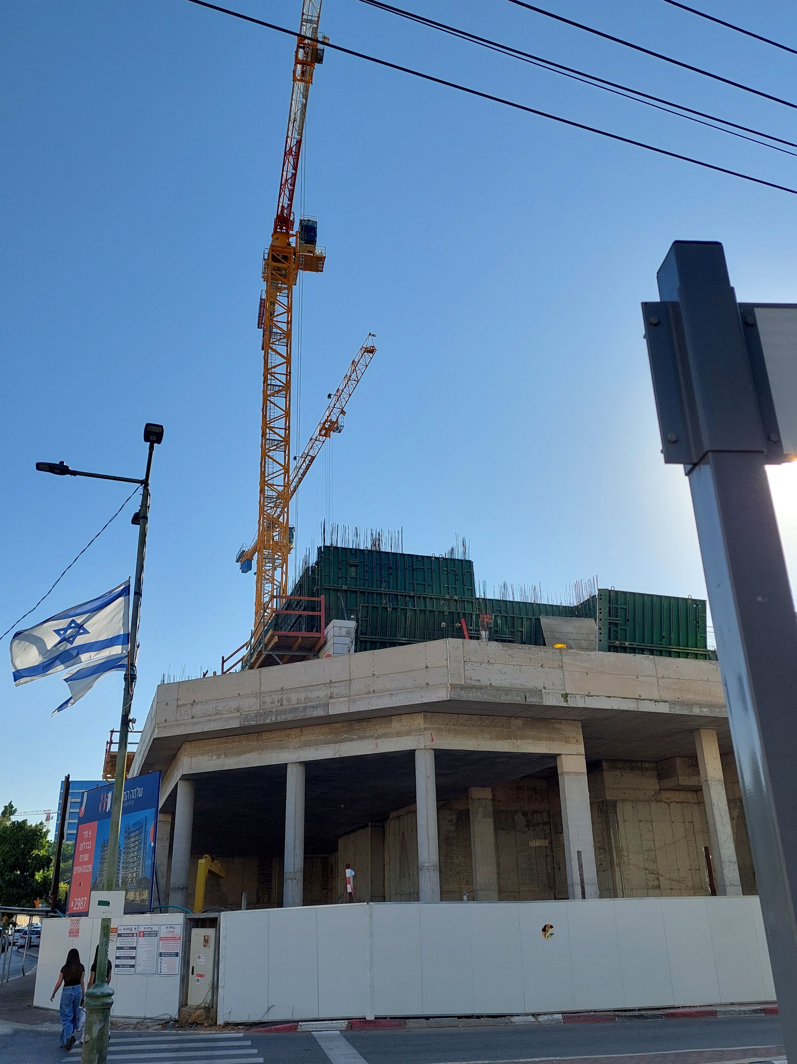

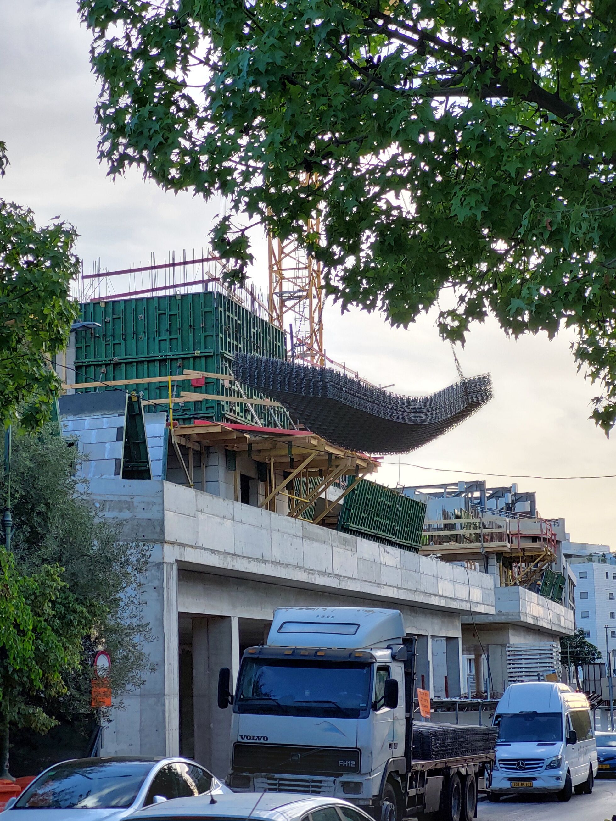

האתר המצולם מפחיד. 😱
אין גדר תוחמת את איזור הבניה, אין רשתות הגנה מפני חפצים שעלולים ליפול.
מיסכן הוואן הלבן מאחורי המשאית הפורקת אם משהו יפול חו״ח בעת הפעלת המנוף.

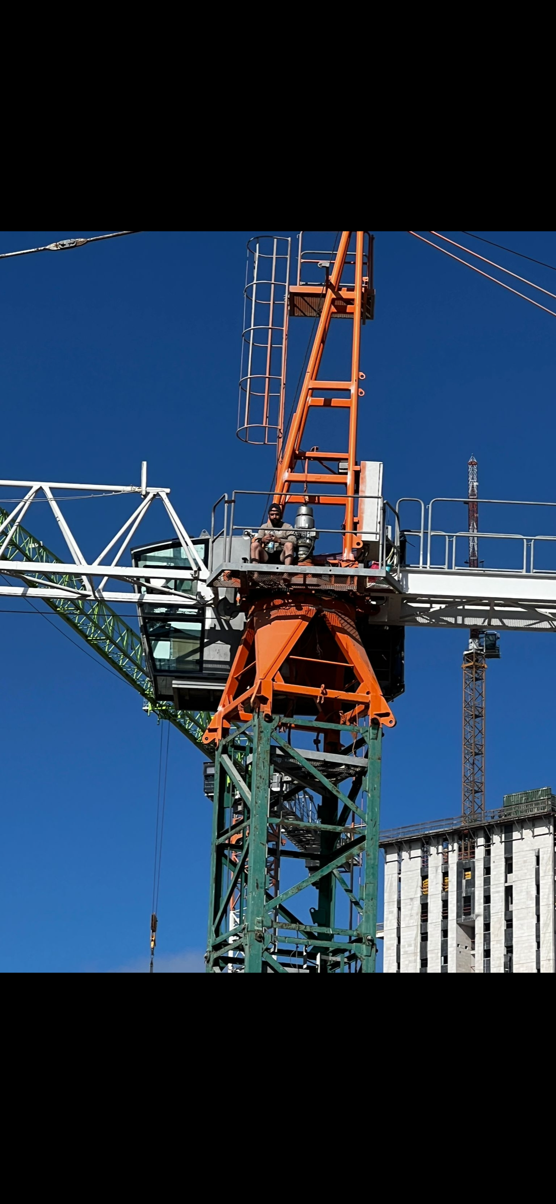

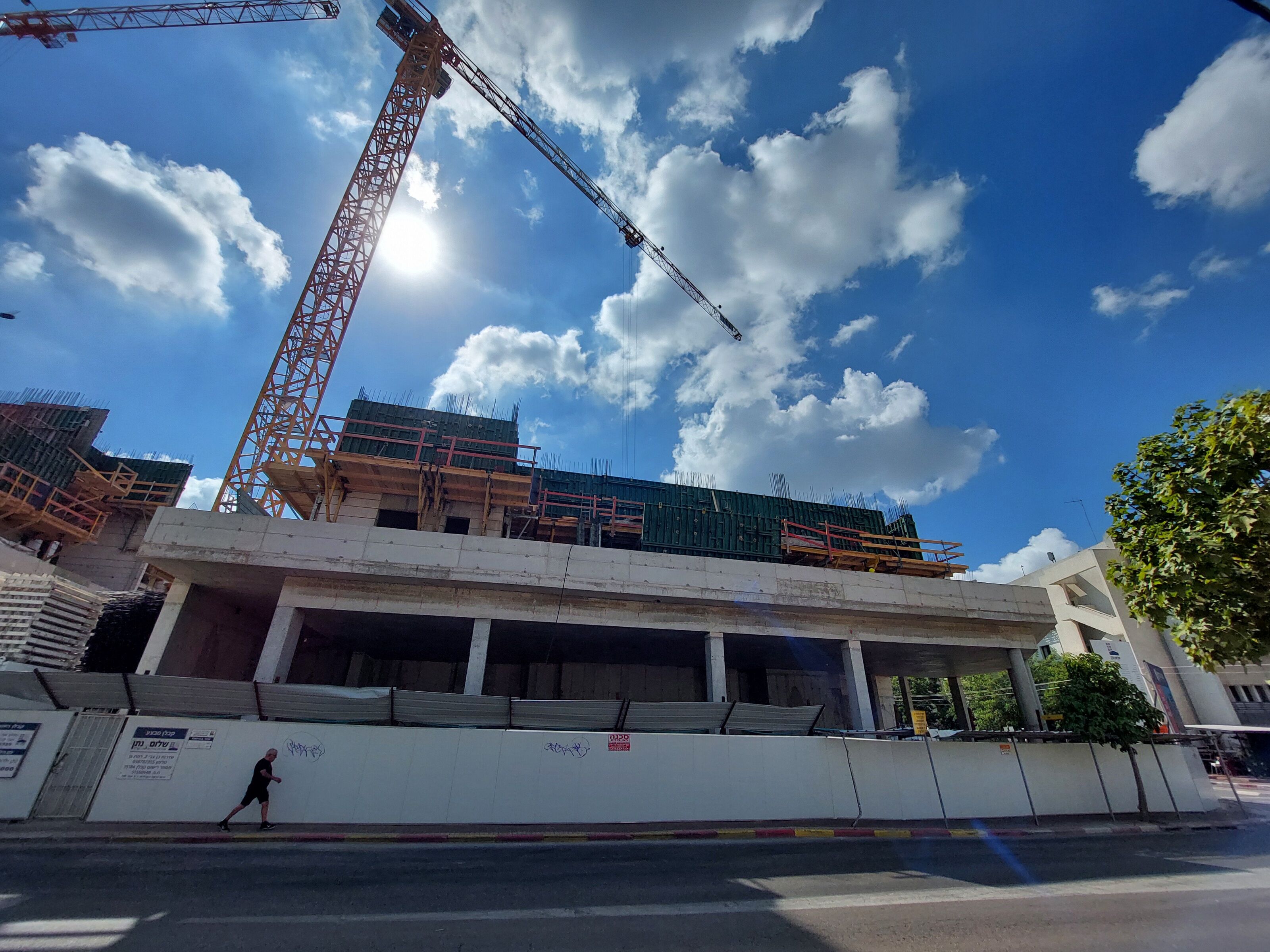

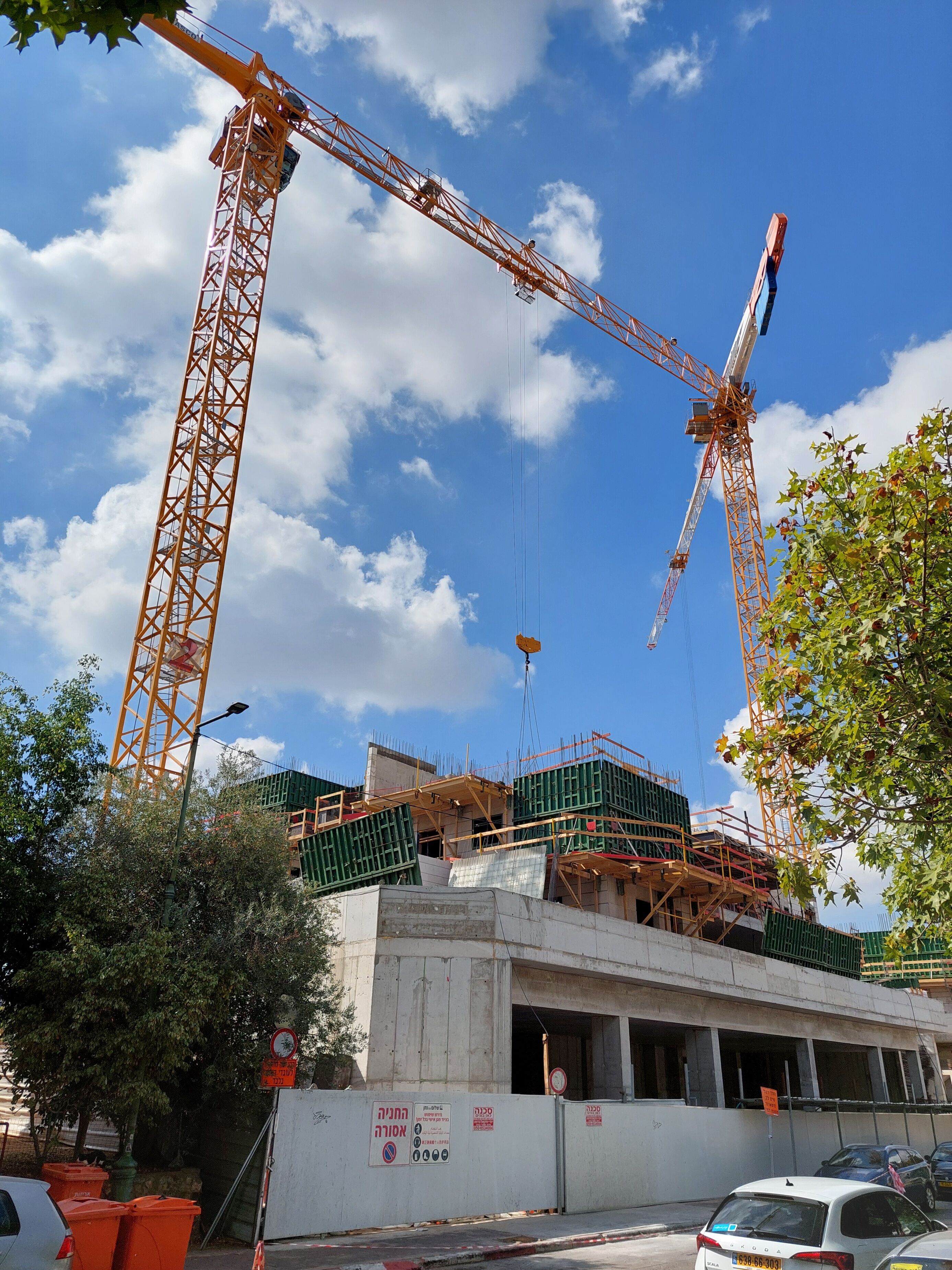

בתאריך 19.9.2024 בשעה 17:52, yohai71 כתב:
אתר בניה ליד
איזה דגם המנוף?
בתאריך 19.9.2024 בשעה 21:17, zaf כתב:
מיסכן הוואן הלבן
אכן דברים קוראים. גם ביציקות עלול להתיז מלט על המכוניות

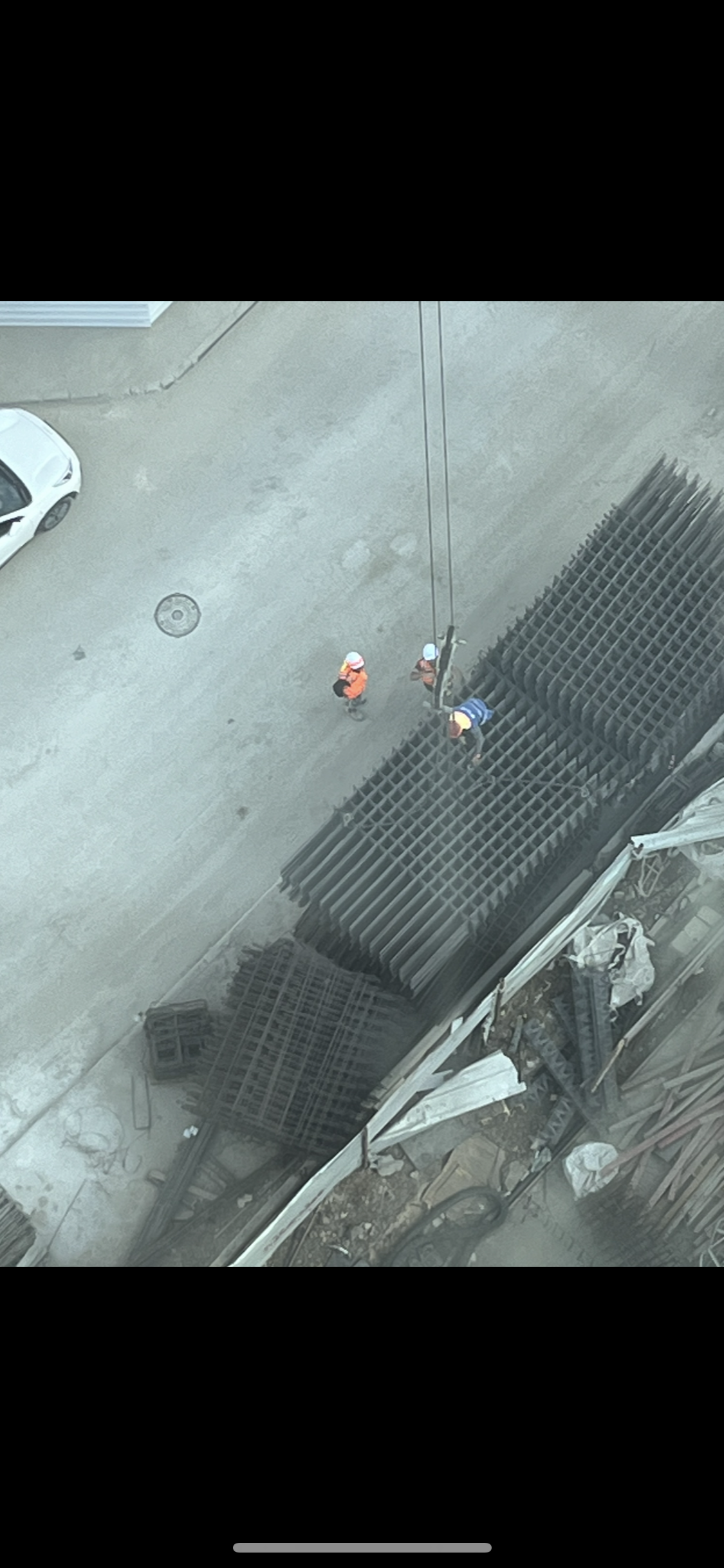

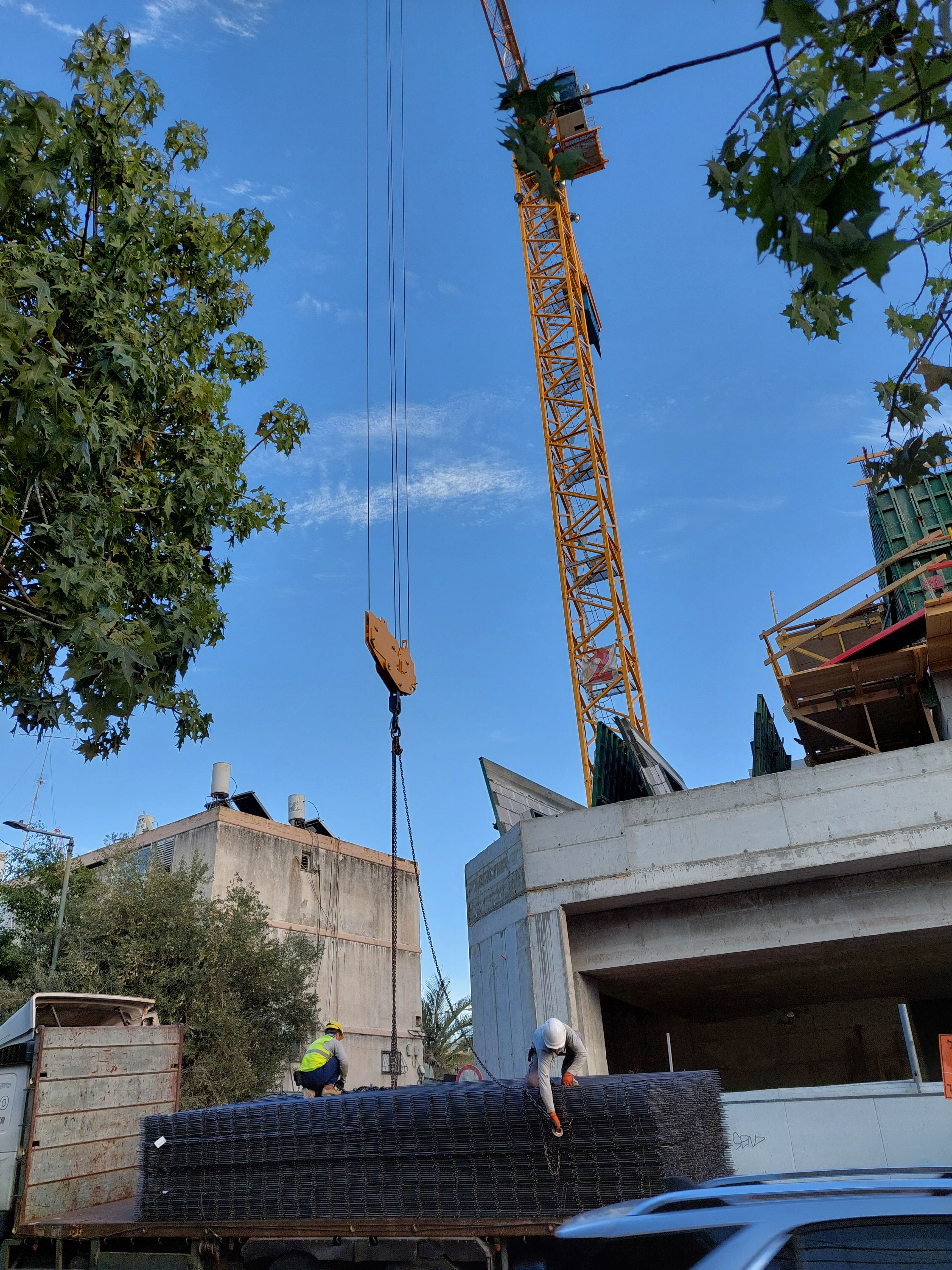

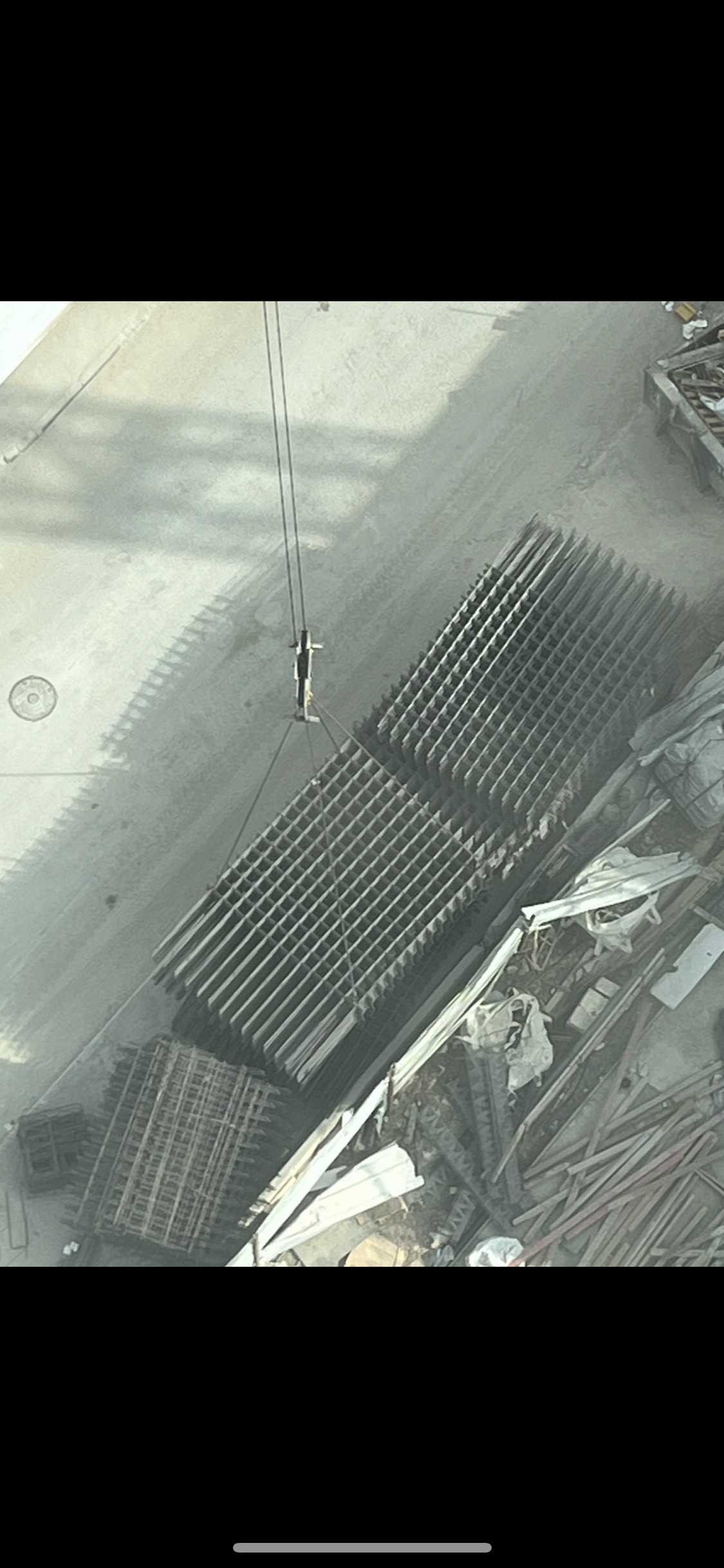

טוב חברים אז הקצב עלה. האתת המטורף לא אצלי-כבר תיכננתי לצאת עליו שלא יזמבר לי את המוח-אבל זה נחסך ממני
אחראי הבטיחות החליט למגר את ההרמה עם ברזל 6 וטוב שכך
עד עכשיו היו משחקים עם זה
ברזל 6-פרושו במיפעל אורזים את חבילות הברזל עם ברזל 6 מילימטר שמקיפים סביב החבילה וסוגרים על ידי סיבובו כמו ביסלי גריל
זה טוב להרמה של מנוף שעל משאית. אבל בעגורן זה יכול להיפתח מהמישקל באמצע האוויר ולהרוג פועלים מה שמותר עם העגורן זה להרים קצת בשביל להכניס מתחת רצועות או כול צורך אחר
בתמונה קשירה על ברזל 6. בכוונה הרמתי עד למתיחה-שהסיני לא יוכל לשחרר את ה״פשע״ והתקשרתי לאחראי בטיחות שיגיע ויסביר לו יותר לא ליקשור ככה

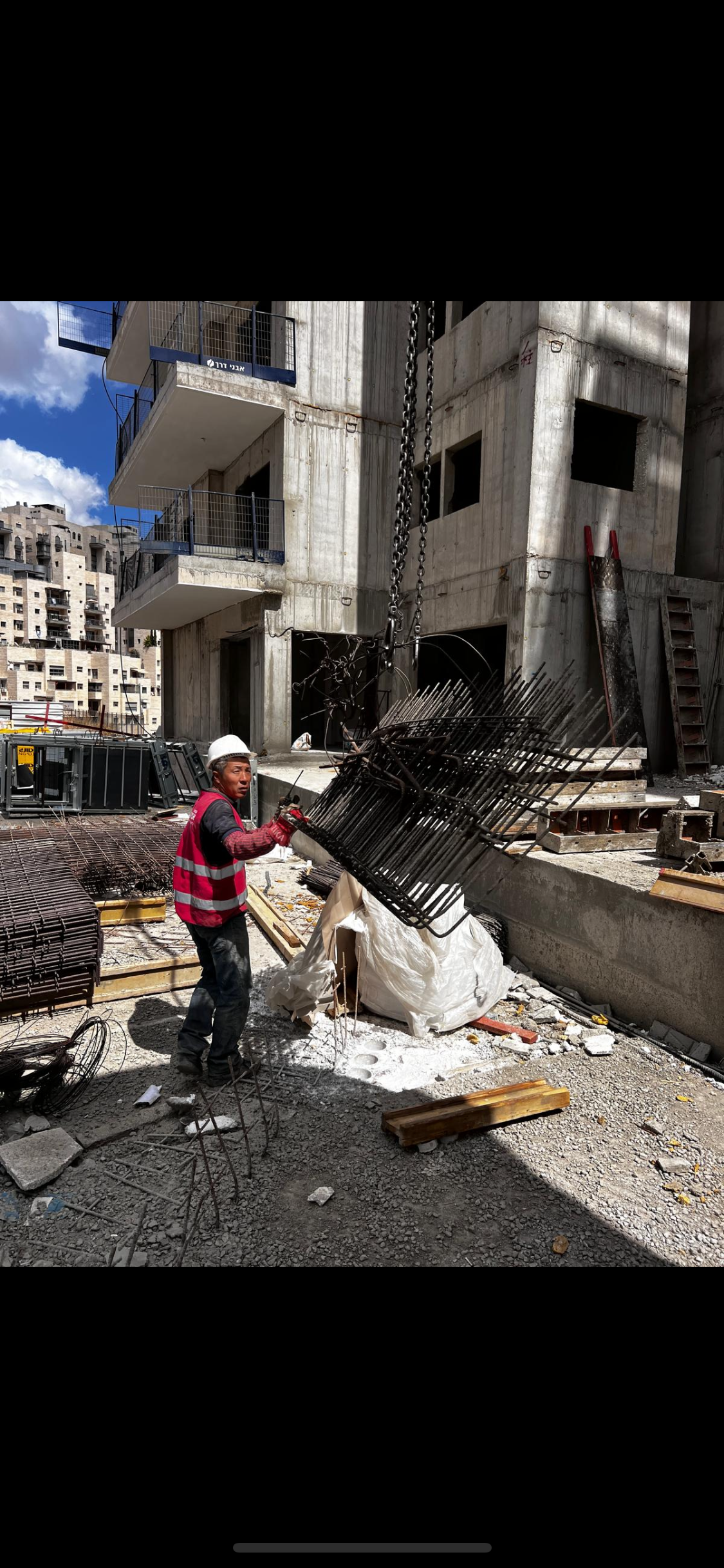

פה המנהל והאחראי בטיחות הגיעו והסיני משחיל כבלים תיקניים להרמת ברזל
פה האחראי בטיחות תפס הרמה עם ברזל 6 ושם את זה בקבוצה של האתר שלא יעשו ככה

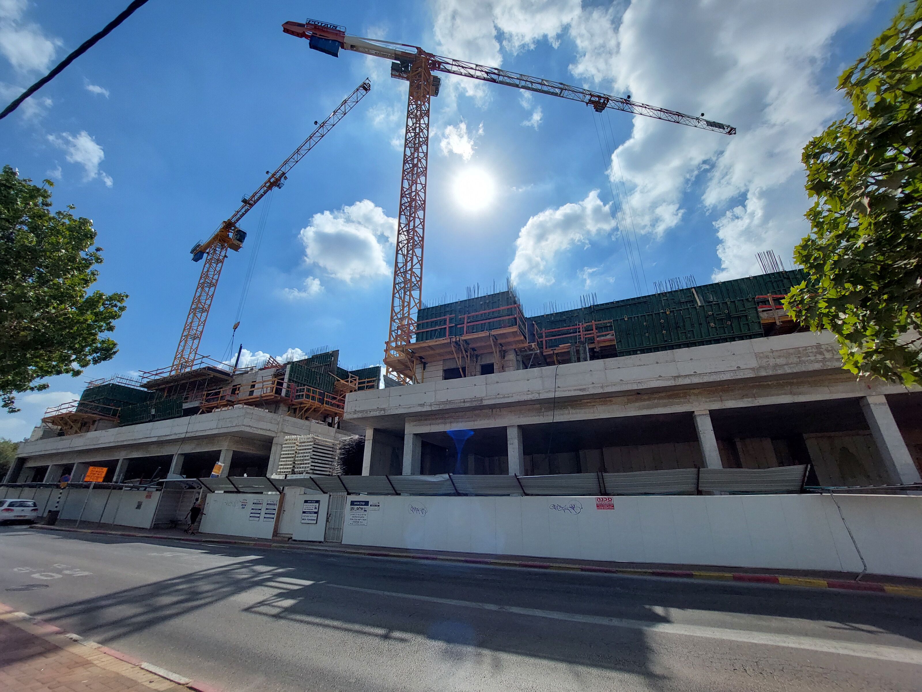

דווקא יש שם גדר, אני אצלם את זה שוב בלי רכבים שחוסמים.

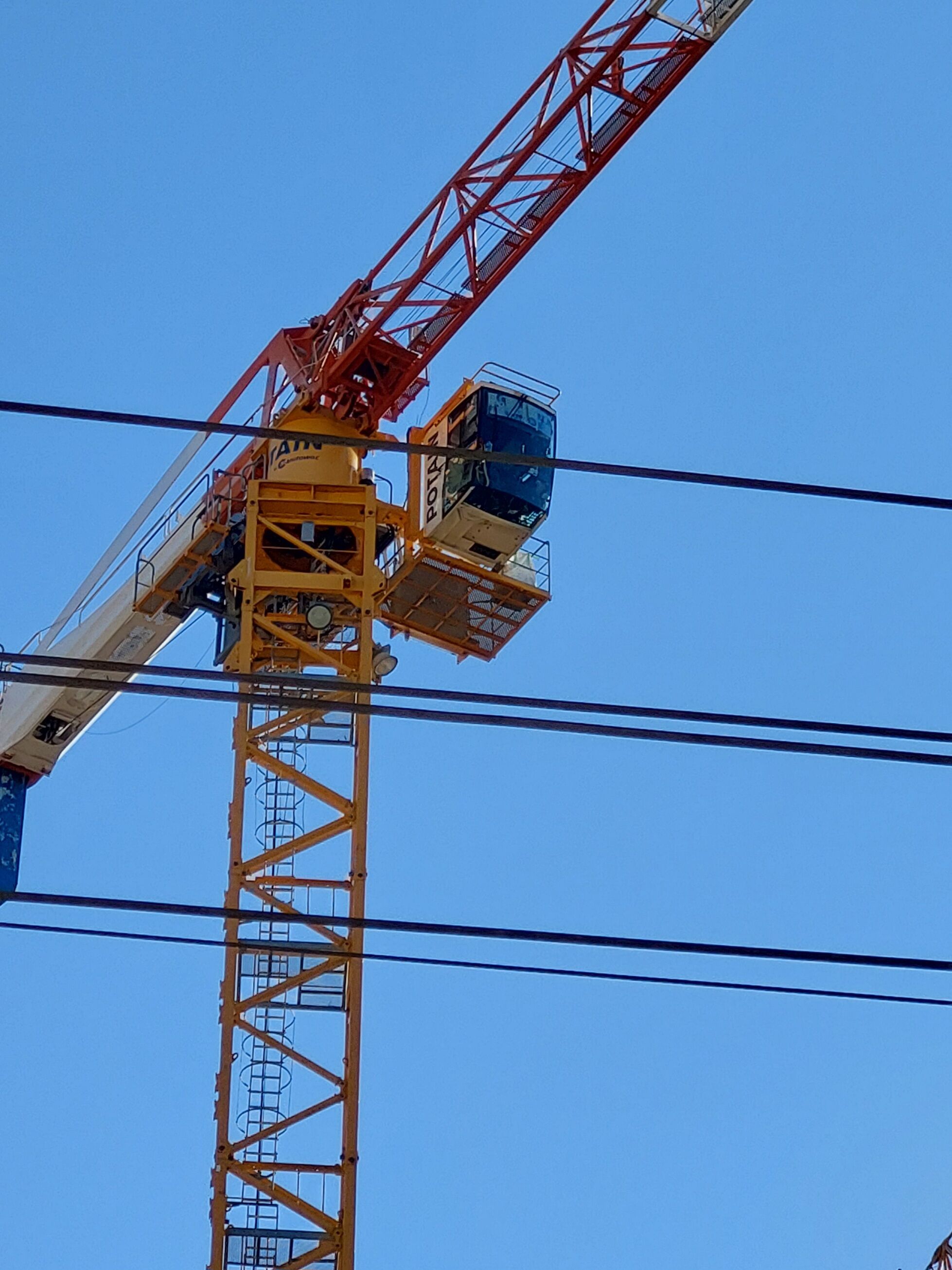

לפני כשעה, דובצע כתב:
איזה דגם המנוף?
איך יודעים? אני אחפש לך אם תגיד לי על מה להסתכל.
לא הייתי חונה לצד הגדר הזו.
שומר ריכבו ירחק .
